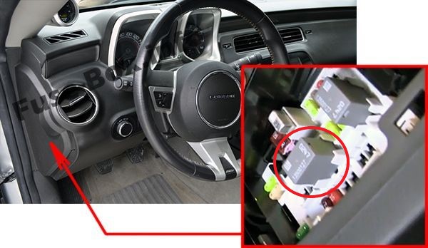

Si toutes les autres fonctions de ta télécommande fonctionnent mis à part le coffre, je viens de voir ceci sur Youtube, pour une Camaro dont le coffre s'ouvre tout seul et cela à cause du relais, peut-être que ton relais est mort, une piste à vérifier.

Ah ben c’est con, y’a pas longtemps j’ai commandé un contrôleur de relais mais l’ai renvoyé en me disant que j’en aurais jamais l’utilité, je vais déjà essayer de repérer ce relais et d’en trouver un identique.

jerrylee a écrit : 18 oct. 2025, 23:40 Ah ben c’est con, y’a pas longtemps j’ai commandé un contrôleur de relais mais l’ai renvoyé en me disant que j’en aurais jamais l’utilité, je vais déjà essayer de repérer ce relais et d’en trouver un identique.
Voici un relais sur Ebay : https://www.ebay.com/itm/351278708503

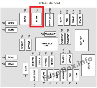

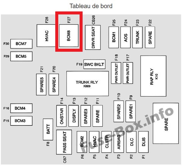

Vérifie si ton fusible est encore bon !

Tu peux vérifier le relais avec un multimètre en le mettant sur ohmmètre.
