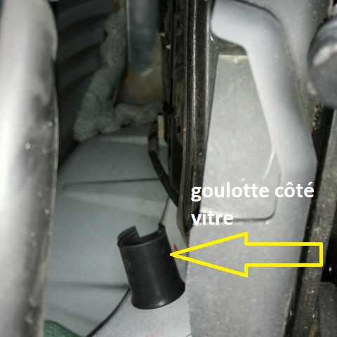

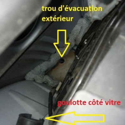

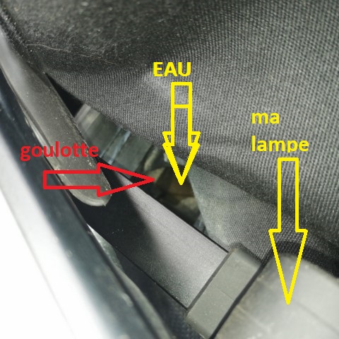

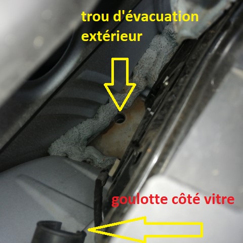

Il y avait de l'eau au fond du " sac "de la capote , mais juste au dessus il y a un " tube , goulotte " d'au moins 2cm de diamètre !
Qui donne du côté de la petite vitre arrière et la c'est tout vide avec un trou au fond pour l'évacuation !
J'ai pas vu le " tuyau " , alors peut être que la mienne a eu le rappel !!!
Photos :
l'endroit vous le connaissez mais bon !
l'endroit ou il y a l'eau et la goulotte , il y a ma lampe qui gêne désolé !
là c'est la goulotte côté petite vitre !
et au fond le trou pour l'évacuation !
Franchement je ne vois pas comment ça peut passer a l'intérieur , peut être que je n'ai pas regardé au bon endroit !!!
J'attends vos commentaires

Photos :

Je n'ai pas regardé côté passager , les photos sont côté conducteur !
Donc le rappel GM serait de mettre cette " grosse " goulotte a la place du tuyau si j'ai bien compris !
