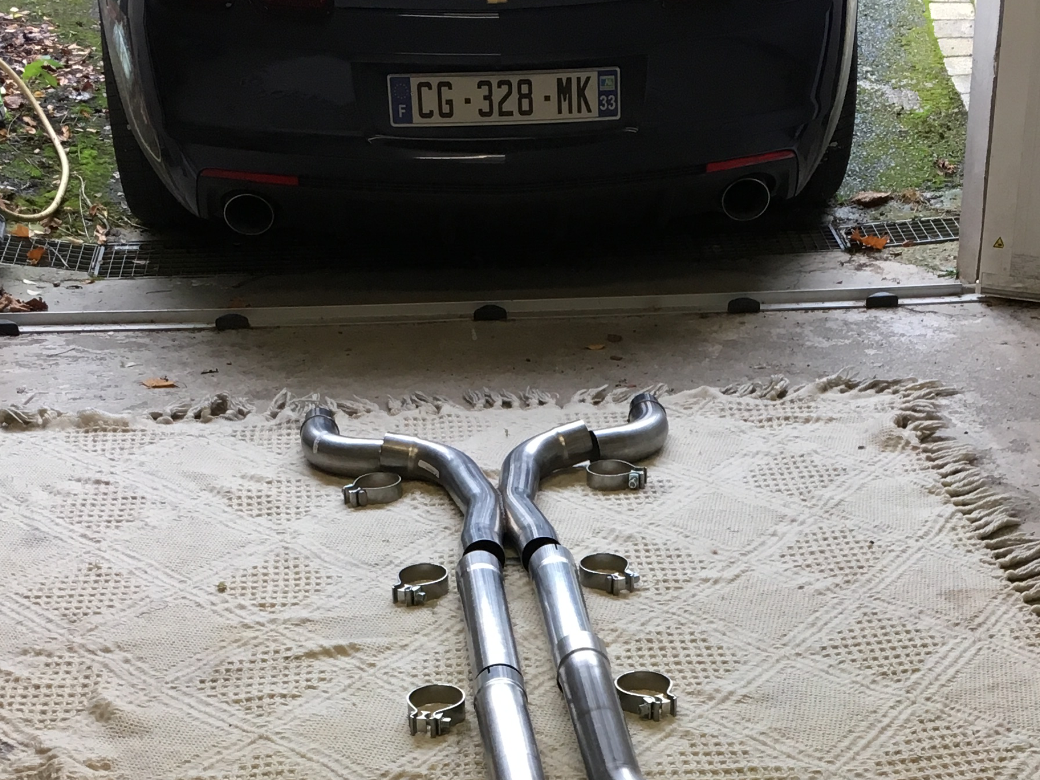

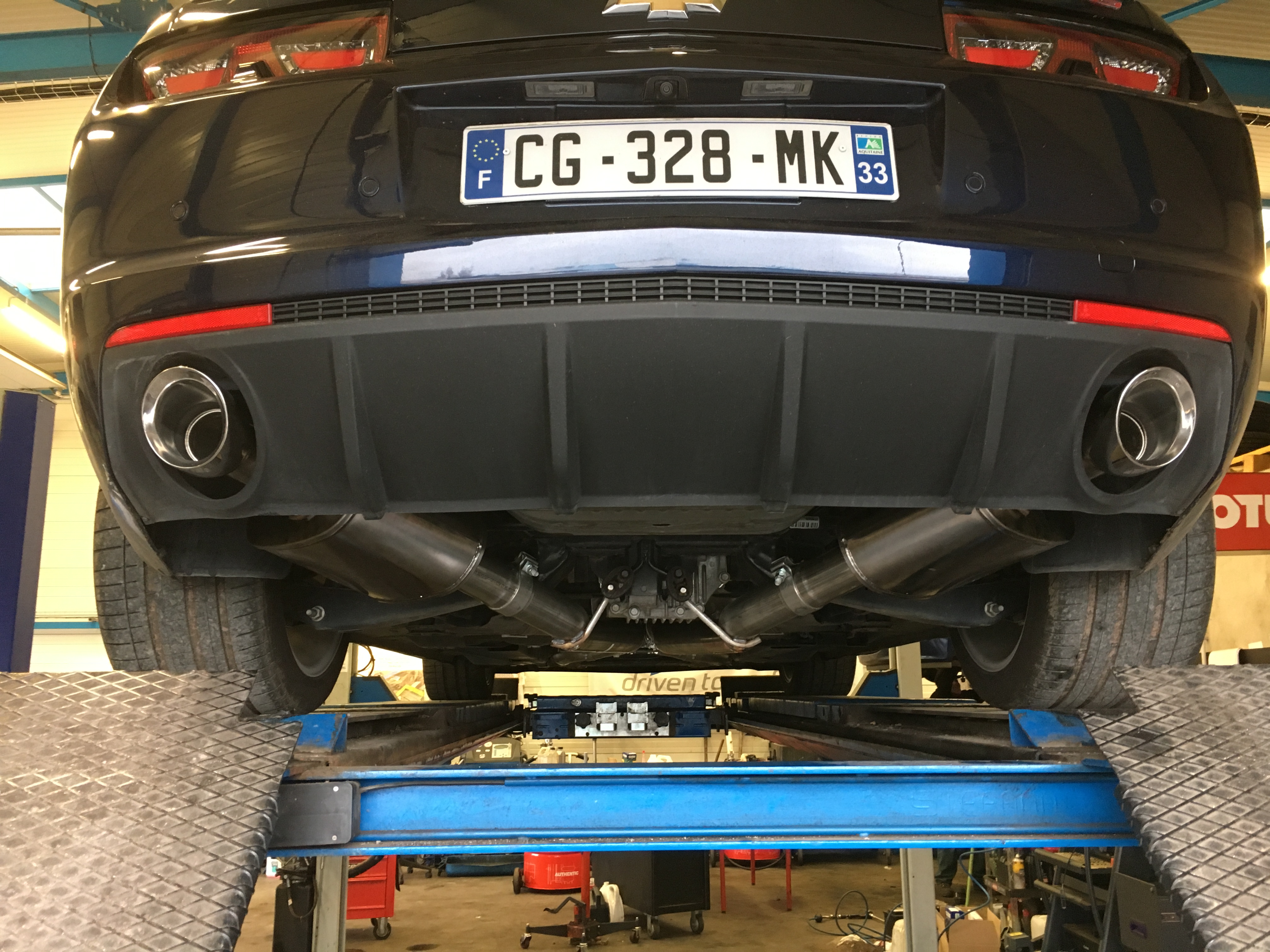

Ayant eu des Noweeds, je peux dire que c'est sympa. Pas de soudure comme le nom l'indique. Un bouton ouverture 100%. Un autre fermeture. Un troisième programmable sur le degré d'ouverture. Il est donc possible d'ouvrir à un certain pourcentage. Par contre assez chers, et aussi assez lourds, ils pesent sur la ligne. Du coup ça peut lui faire perdre quelques centimètres. Moi j'avais soudé un point des Noweeds à la caisse pour éviter que ça descende et donc de devoir la remonter/resserrer de temps en temps. Mais c'est sympa quand même.
Les QTP se soudent juste avant les silencieux. Je ne connais pas les paramètres d'ouverture. Je ne peux donc rien dire.
Depuis, j'ai abandonné les cut out, et je me suis acheté une ligne digne de ce nom (catback Corsa pour ZL1). Plus de problème de ligne trop lourde, ou bien de potentiel grippage des papillons d'ouverture, ce qui peut arriver, même de casser aussi (moi j'avais pas eu de problème mais ne les ai gardé que 9 mois). Certes je ne peut plus moduler le son mais j'ai une ligne ultra sexy aussi visuellement avec ses 4 sorties qu'auditivement.
Jouissif.

merci pour tes info
Ta ligne ne fait pas trop de bruit ?tu as du changer le diffuseur du coup
Re: Noweeds
Oui, il faut acheter un diffuseur type 1LE, mais ce n'est pas une pièce très onéreuse. Pour info j'ai fait exactement la même démarche que BaTo, et je confirme, cette ligne est un très bon compromis : un bruit présent mais jamais gênant, et surtout pas de drone (raisonnance à basse fréquence générant un bourdonnement désagréable dans l'habitacle ) !!
Tu trouveras des lignes qui donnent un bruit plus grave mais elles génèrent très souvent un drone.

Comme Bato , j'avais aussi des noweeds que j'ai changé pour une ligne Xtrem Corsa ( sortie simple ,donc sans changement du diffuseur. Et je confirme ce que dit Rdesign, aucun phénomène de drone (résonance ) quelle que soit la vitesse .
