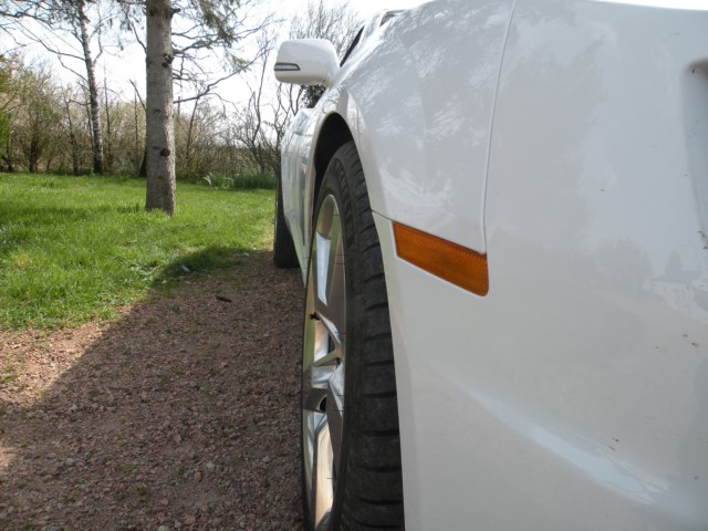

Messages : 3743
Re: Elargisseurs de voie

alanbike a écrit : 29 déc. 2023, 15:41 DSCN2798 [640x480].JPG
C'est exactement ce que je veux....😉 après je m'occupe de la rabaisser de 1pouce puis parchoc ZL1 avec ma calandre SS sans logo😊😊
