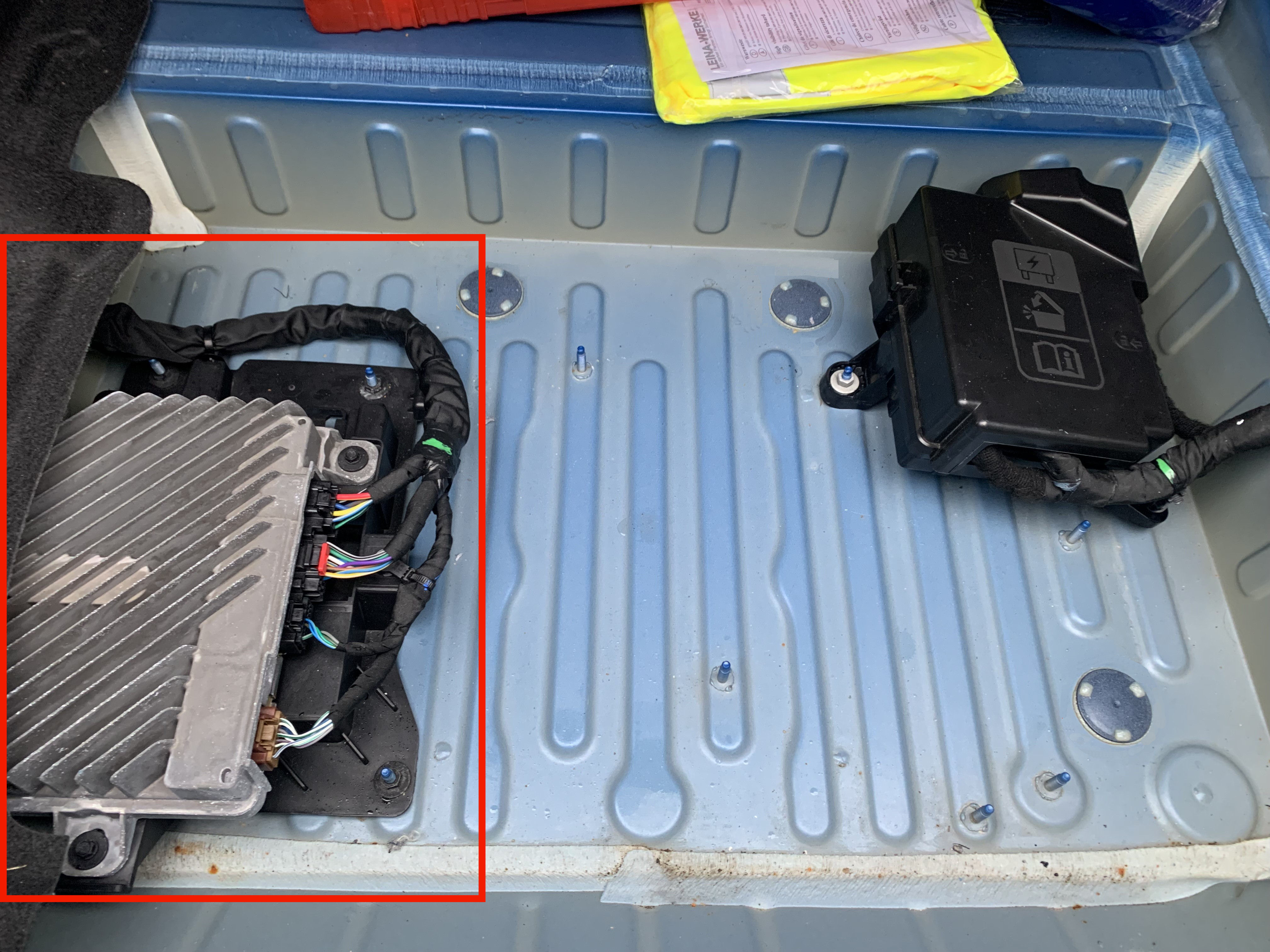

J'ai branché la boite à fusible, tout fonctionne, sauf la radio, je n'ai pas de son pour les clignotants, la radio ne s'allume pas, mais si je mets la marche arrière j'ai l'image de la caméra de recul.
L'ampli Bose est aussi dans le coffre il est beaucoup plus haut que la boite à fusibles, je l'ai enlevé, ouvert, il n'y avait qu'un peu de vert de gris sur un coin du circuit imprimé, je l'ai nettoyé et remonté.
Pensez-vous que cela pourrait être l'ampli si la radio ne fonctionne pas ?

Aussi étonnant que cela puisse paraitre, le son des clignotants est produit par l'ampli qui se trouve dans le coffre, les clignotants et les warning fonctionnent normalement, mais aucun son .

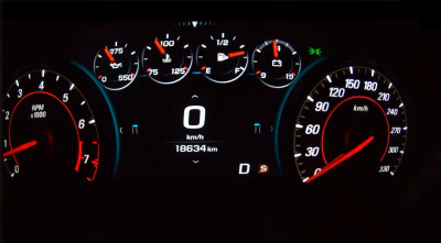

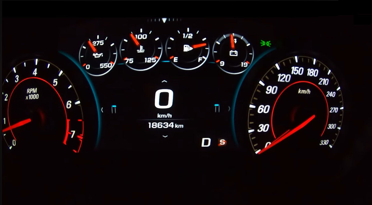

Le compteur fonctionne.

A priori, l'ampli n'est là que pour le son donc ça peut expliquer le problème des clignotants et de la musique mais pas tellement le fait qu'il n'y ait rien sur l'écran de l'autoradio.
Il faut faire un check des fusibles spécifique à la radio qui sont peut-être dans une autre boîte que celle que tu as remplacés.

Je suis allé chez l'importateur Dodge, c'est l'ampli Bose qui est grillé, il l'a remplacé par celui d'une Camaro qu'ils avaient pour l'entretien et qui avait le même numéro de série, tout a fonctionné.
Donc, l'histoire qu'il faut programmer l'ampli pour la voiture n'est pas vrai, tous les ampli Bose fonctionnent sur tous les véhicules, du moment que c'est le même n° de série.
Il ne me reste plus qu'a commander l'ampli.
Je suis revenu avec la voiture (120km), si le tableau de bord s'allume, il n'y a aucun problème, on ne risque pas d'avoir d'autres pannes. !victory:
