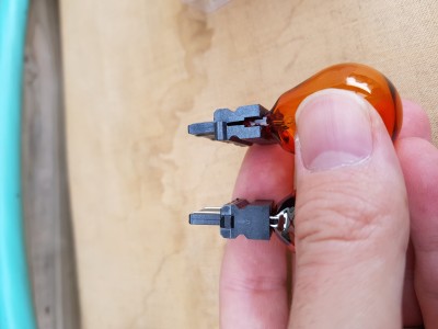

Je sais ça date un peu maintenant, mais vos ampoules avec "mauvais" ergo sur le côté sont bonnes. Suffit de couper tout simplement au cutter les petits bouts de plastique qui dépassent et ça rentre sans aucun problème.
Photos des petits bouts de plastoc:

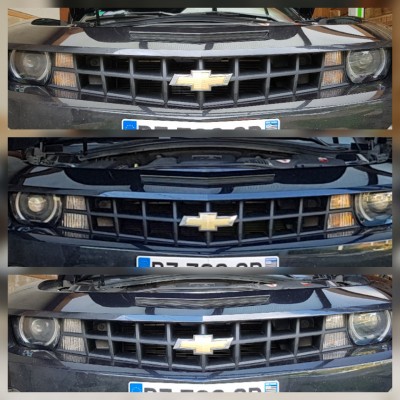

Photos après changement des ampoules:
Avec l'éclairage c'est pas forcément evident, mais ça rend bien en vrai.
