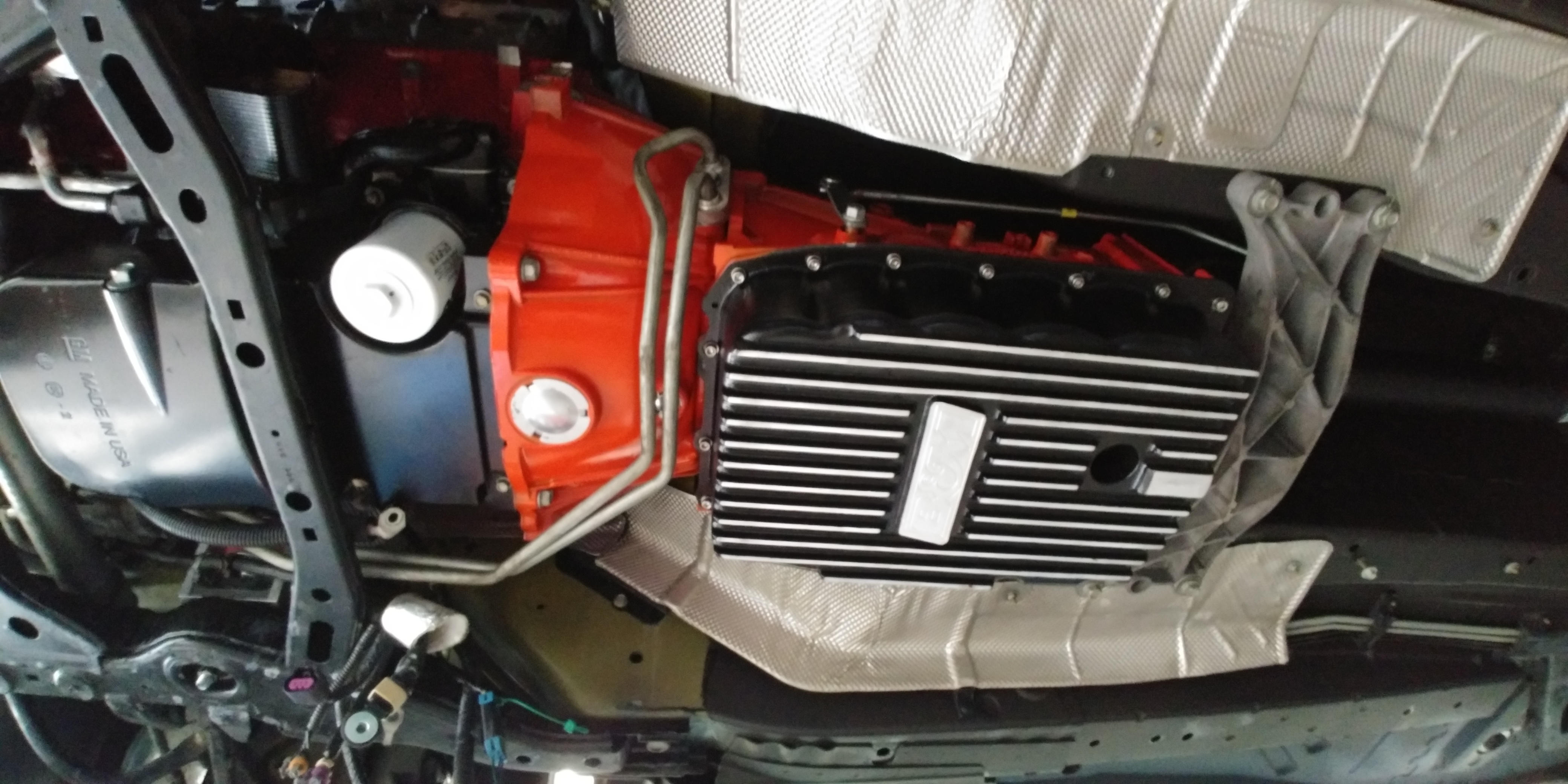

Esthétiquement, très chouette la boite et son carter. :good:
Mécaniquement, beaucoup de changement à ce niveau ?

Indiana a écrit :Esthétiquement, très chouette la boite et son carter. :good:

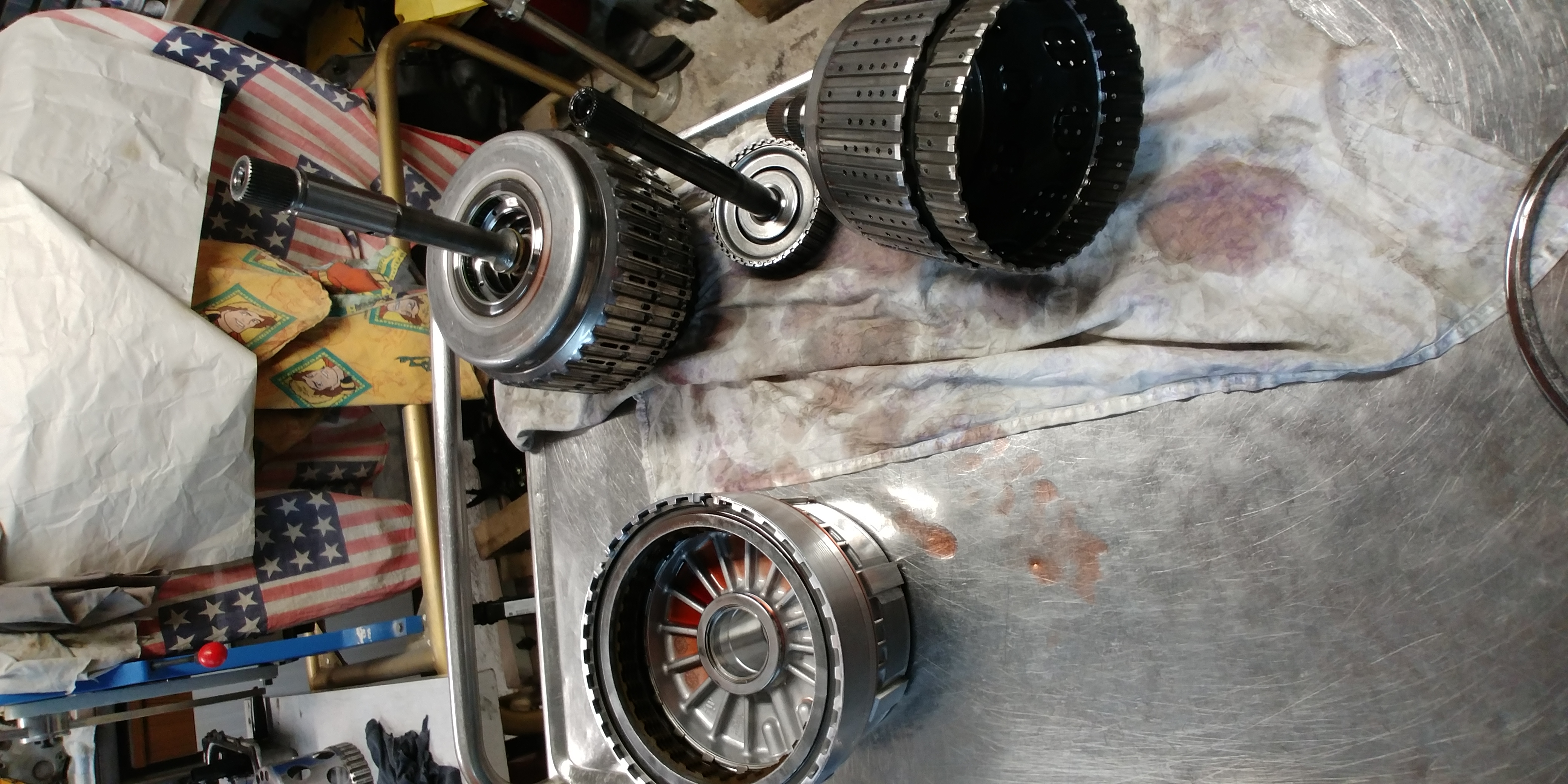

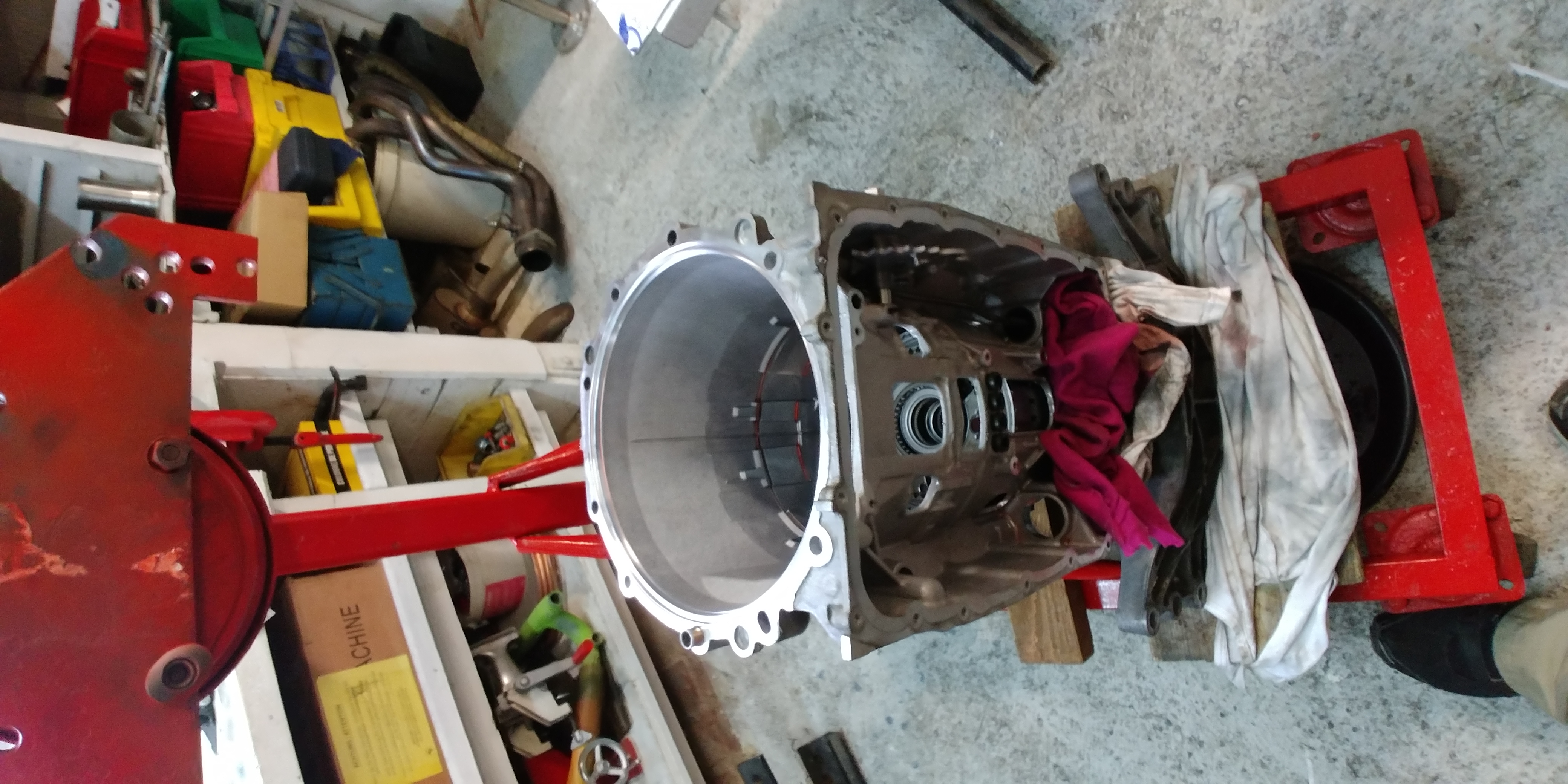

Installation d'un kit boite, touts les disques changé pour du renforcé et Arbre et moyeu intermédiaire changé aussi.
https://transmissioncenter.net/shop/ext ... t-level-3/
Re: Grosse préparation
Ça rend super bien vu de dessous :good: de la belle mécanique :)
