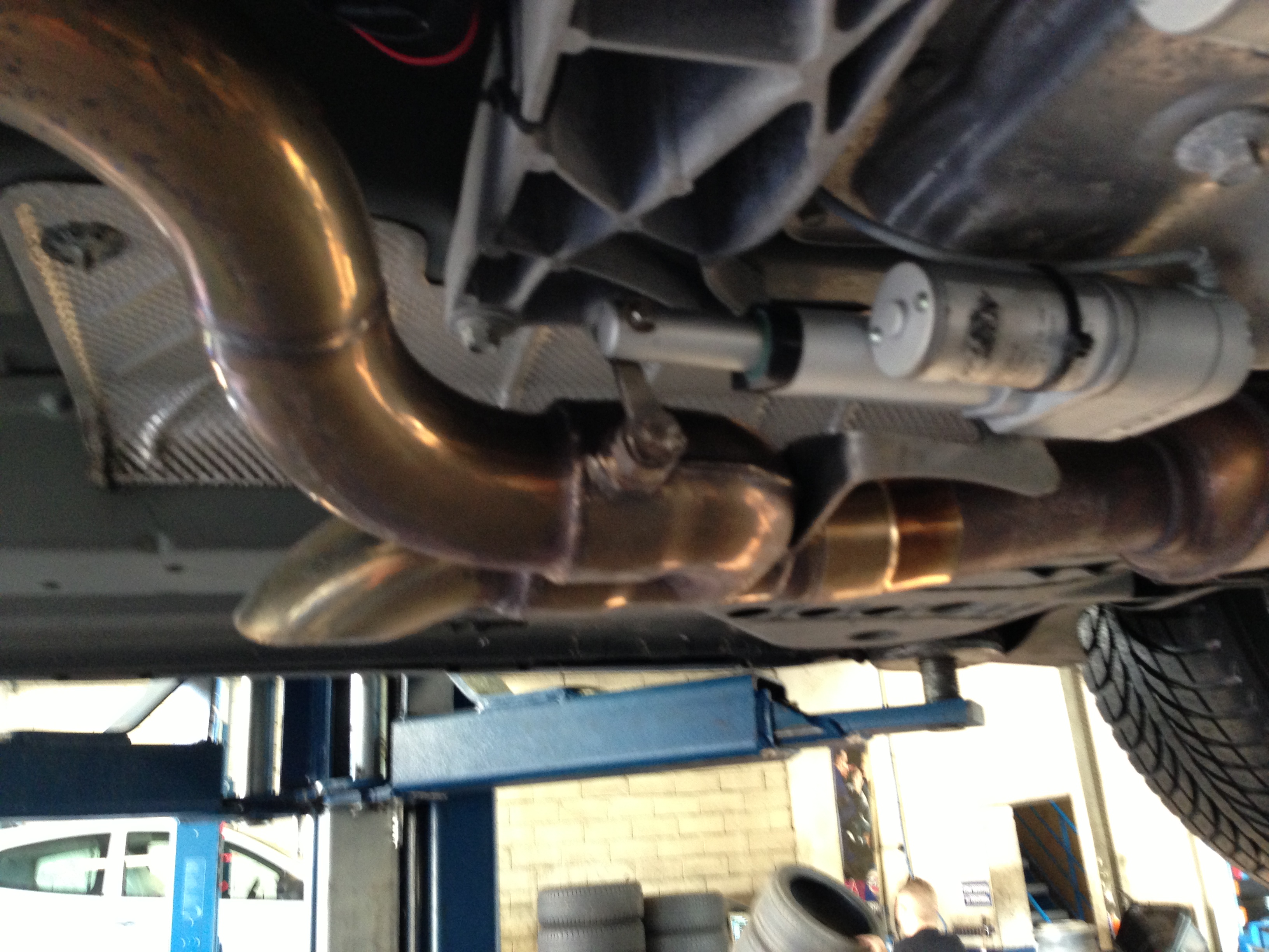

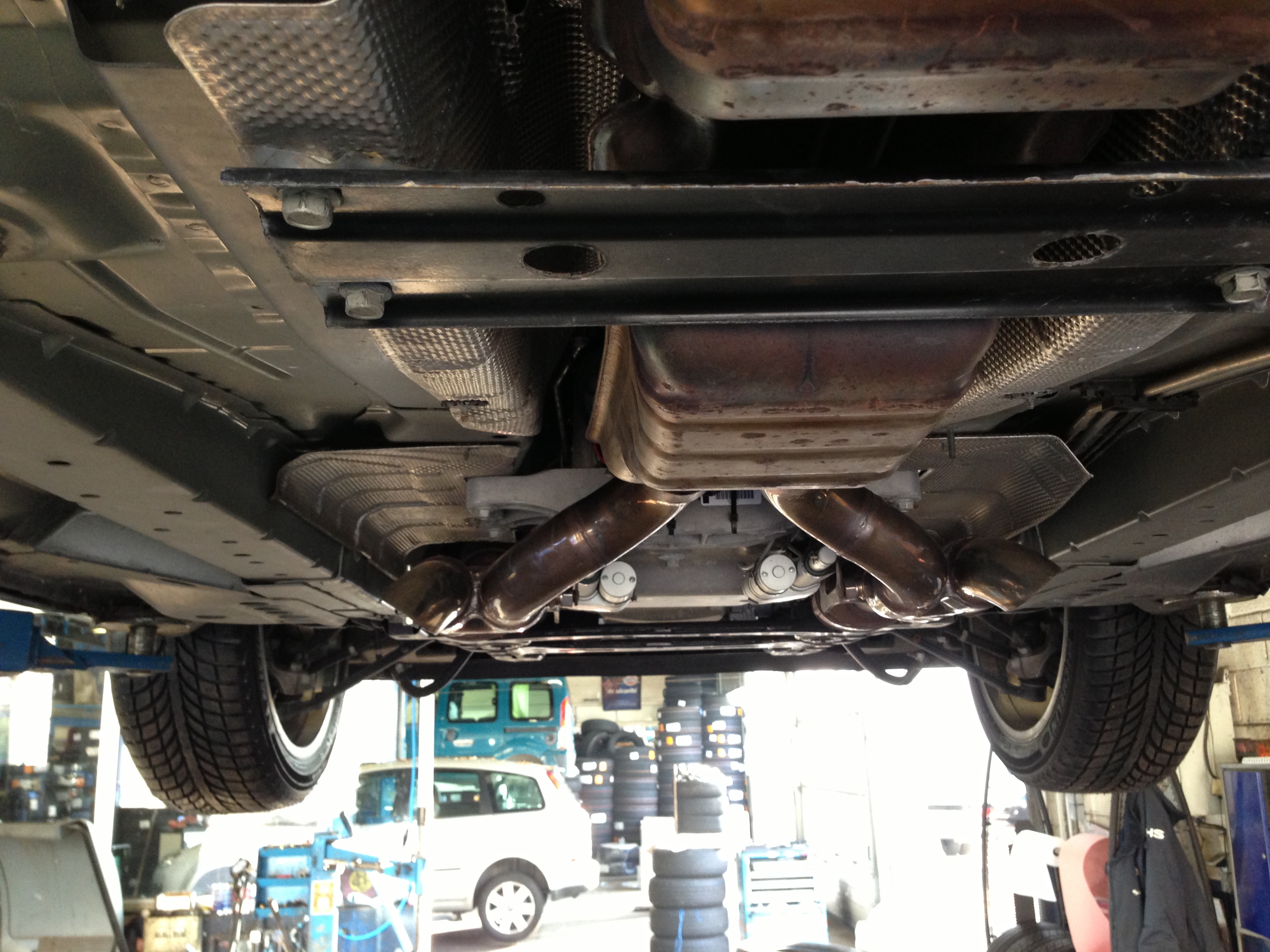

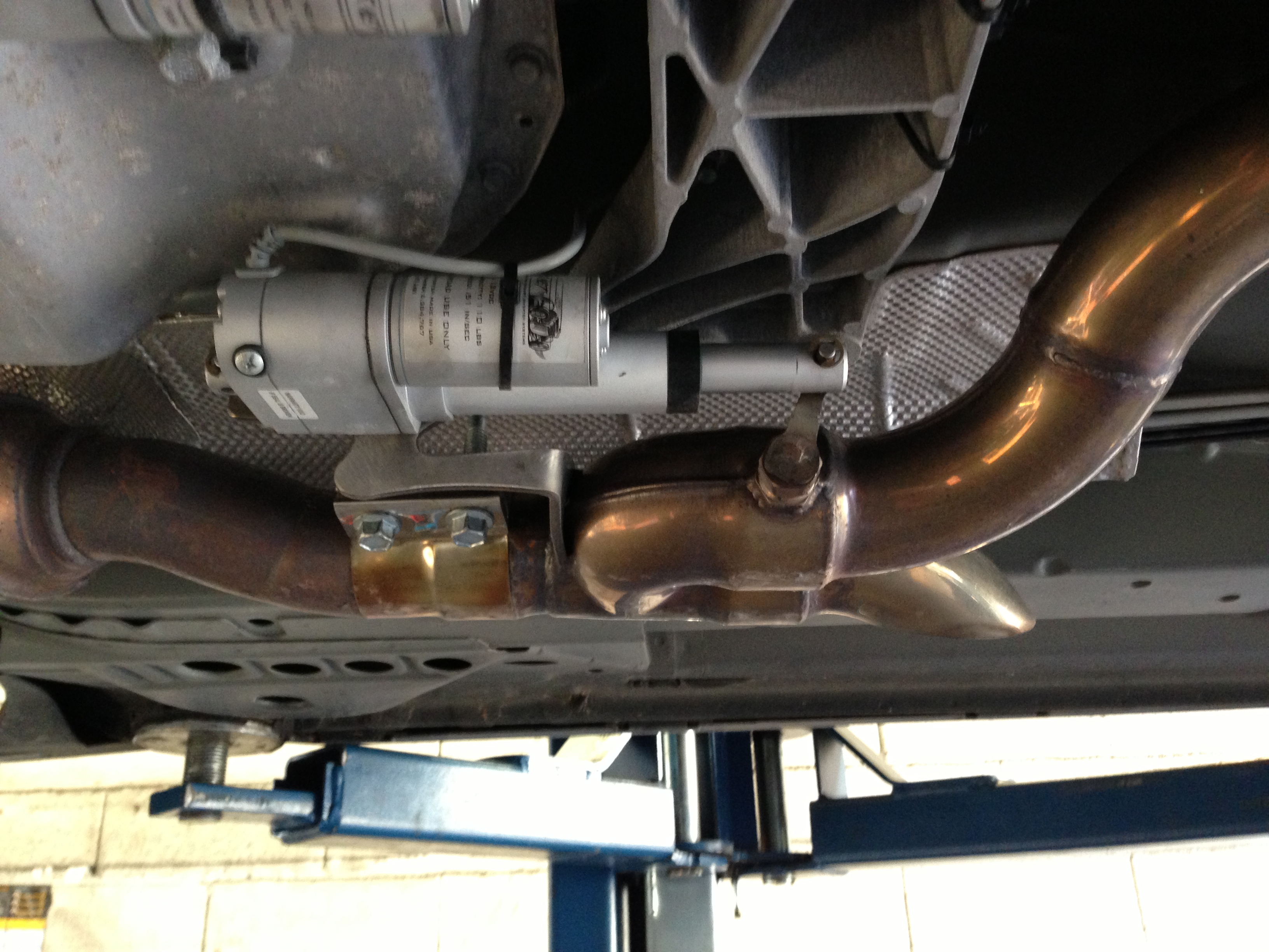

Bonjour à tous , mercredi matin , je fais pointé mes NoWeeds car j'arrête pas de les faire remonter , ça frotte souvent sur les dos d'âne même à vitesse très réduite .
Comme le pointage est définitif, les possesseurs de Cuts No<Weeds peuvent-ils m'envoyer des photos en vue arrière pour voir la disposition des sorties et des moteurs par rapport à la caisse et la barre transversale qui se trouve en arrière des cuts un peu comme les dernières photos du reportage(excellent) :good: de Corik
Je joint les miennes où on voit que les moteurs sont plus remontés en protection de choc que les sorties .

Je pense qu'il préférable de faire dans un premier temps quelques points de soudure"goutte à goutte)" sur les tubes d'échappement et sur les tubes des Noweeds à l'emplacement du serrage des colliers.
Ceci permet de créer une surface non lisse sous les colliers(éviter le glissement) et de rester démontable.

CAMAZAL67 a écrit :Bonjour à tous , mercredi matin , je fais pointé mes NoWeeds car j'arrête pas de les faire remonter , ça frotte souvent sur les dos d'âne même à vitesse très réduite .
Est ce que les points de soudure tiennent bien ? En es tu satisfait ?
Car sur la mienne, je les remonte assez souvent (pas le choix) et cette solution me semble être une bonne idée. ;)
