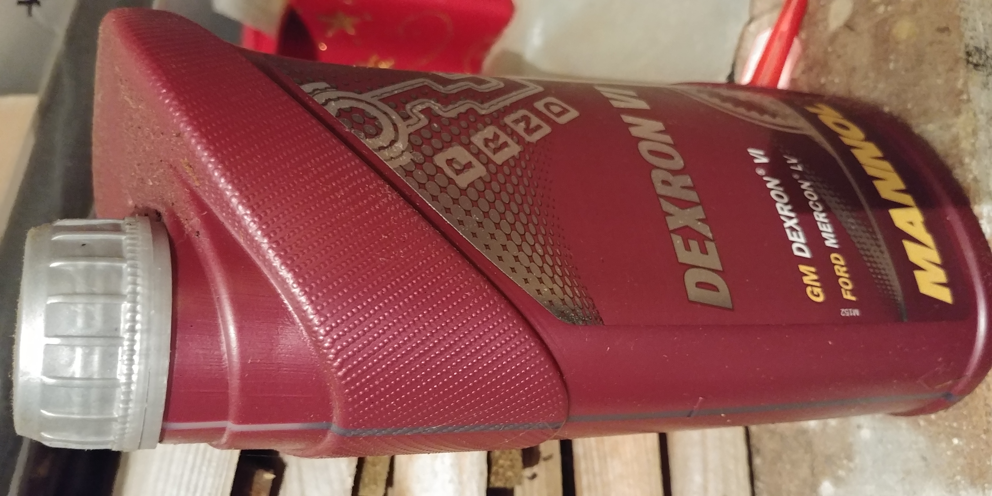

:good: pour le sujet. Niveau reste, effectivement, il me reste un bidon de 1l !

Indiana a écrit :La bonne quantité c'est boite chaude moteur tournant, on ouvre le bouchon de purge et on laisse couler le trop plein si y'a jusqu'à un simple filet pour avoir la bonne quantité, non ? (Après avoir remis ce qu'on a enlevé bien sûr, ou un verre de plus...)
Exact et pour compléter c'est "normalement" 60°C +3/-2 °C :grin: :grin: :grin:
et lors de l'ouverture de la vis du bouchon de mise à niveau, c'est goutte à goutte pour un niveau parfait :good:
Faut que j'investisse dans la Tech2 ;) j'avais tout pour PSA avant !victory:
Amicalement.
