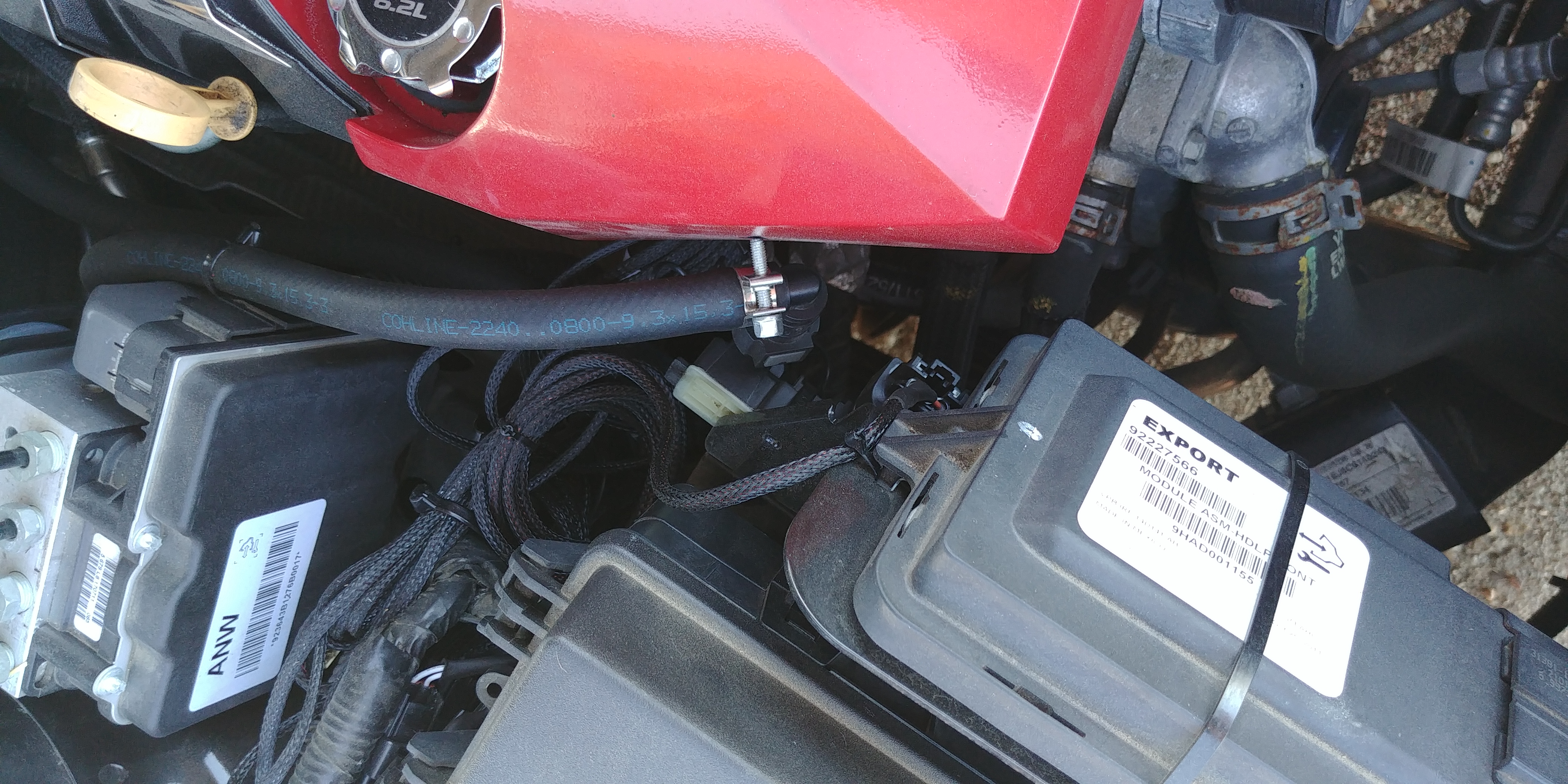

Capteur ethanol (à gauche face à la voiture sur le support du boîtier export)

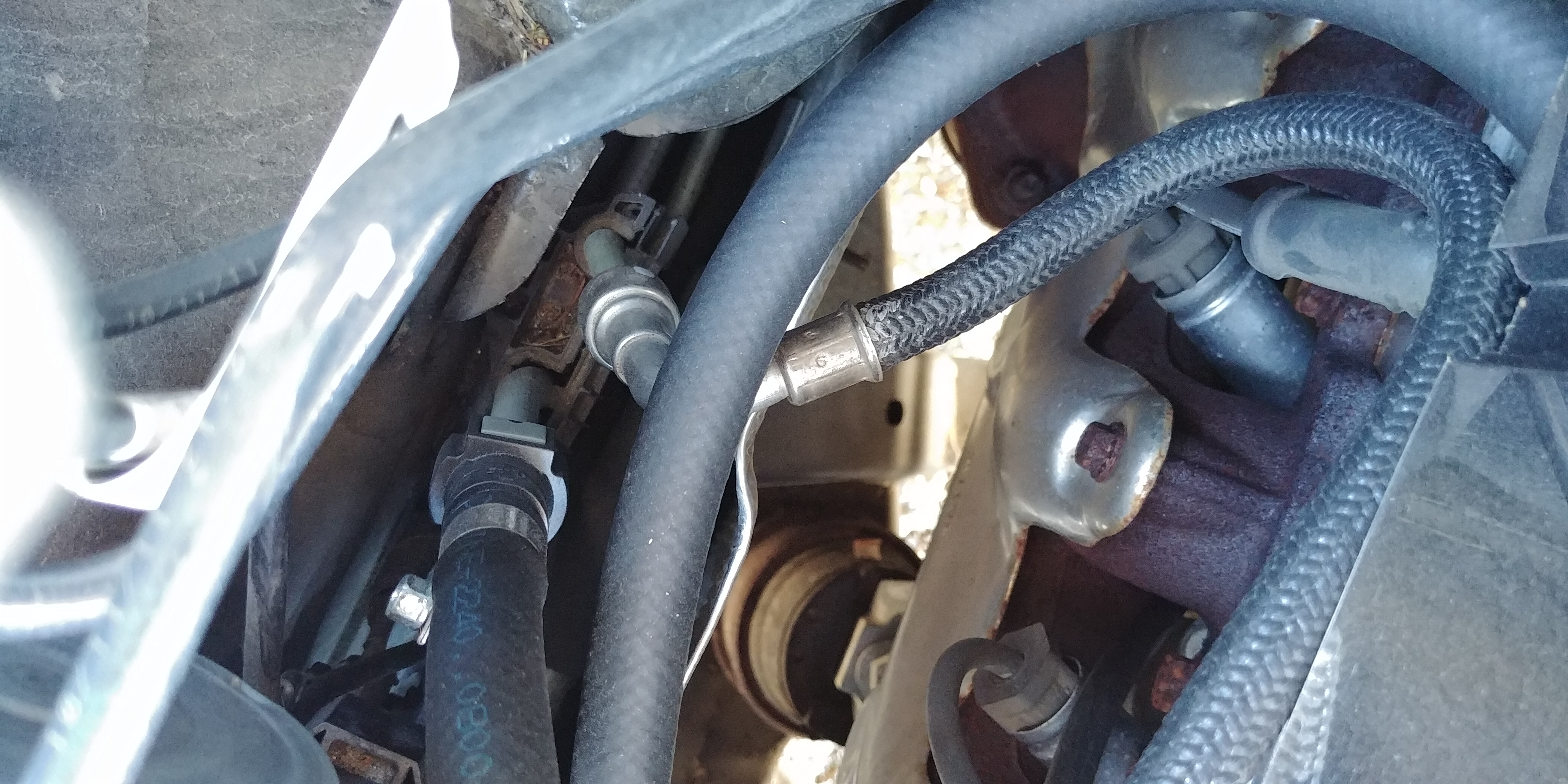

Raccordement essence (idem mais un peu plus loin, là où arrive le tuyaux rigide d'essence)
Pour le capteur température, le fabricant recommande de ne pas le mettre sur le tuyaux de refroidissement (ils expliquent sur leur site pourquoi), je l'ai mis sous le cache moteur vers les injecteurs.

Montage compte 4h le temps d'étudier les placements, comment fixer les éléments, etc. Puis bien 2h pour tout ficeler proprement.
Emmerdement de montage, suivant où tu ajoutes le capteur, il peut y avoir des certissages à faire sauter sur la ligne de carburant car toutes les connectiques ne sont pas des prises rapides, malheureusement.
Pour les injecteurs, un multimètre pour être sûr !
