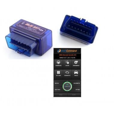

ce genre de boitier
https://www.cdiscount.com/auto/outillag ... 67485.html
disponible aussi sur aliexpress pour quelques euros

Papy_93220 a écrit : 18 mai 2020, 12:58 ce genre de boitier
Michou, si tu veux acheter un truc comme ça, prend le en wifi, car avec les iPomme le bluetooth ne passe pas, je vais regarder mais je crois que j’en ai un deuxième qui traîne quelque part, je te le donnerais à l’occase.

Cela permet de se brancher sur la voiture via la prise OBD (On Board Diagnostic)
c'est un dispositif basique disponible sur tous les véhicules modernes qui permet de lire (voire mettre à jour) les données du calculateur moteur principalement
voir le site https://www.elm327.fr/
pour plus d'explications
Je m'en sers sur mes deux véhicules pour
vérifier le bon fonctionnement de l'injection (stft, ltft et valeur lambda) puisque ces deux véhicules carburent à l'E85
et effacer un code erreur qui pourrait apparaitre de façon intempestive
ça m'arrive une ou deux fois par an de me retrouver avec le code P0442
j'efface le code erreur et tant qu'il ne revient pas de façon récurrente j'en reste là
tu trouveras sur internet plein d'articles et de vidéo qui t'expliqueront les possibilités de ce genre d'outil via prise OBD.
