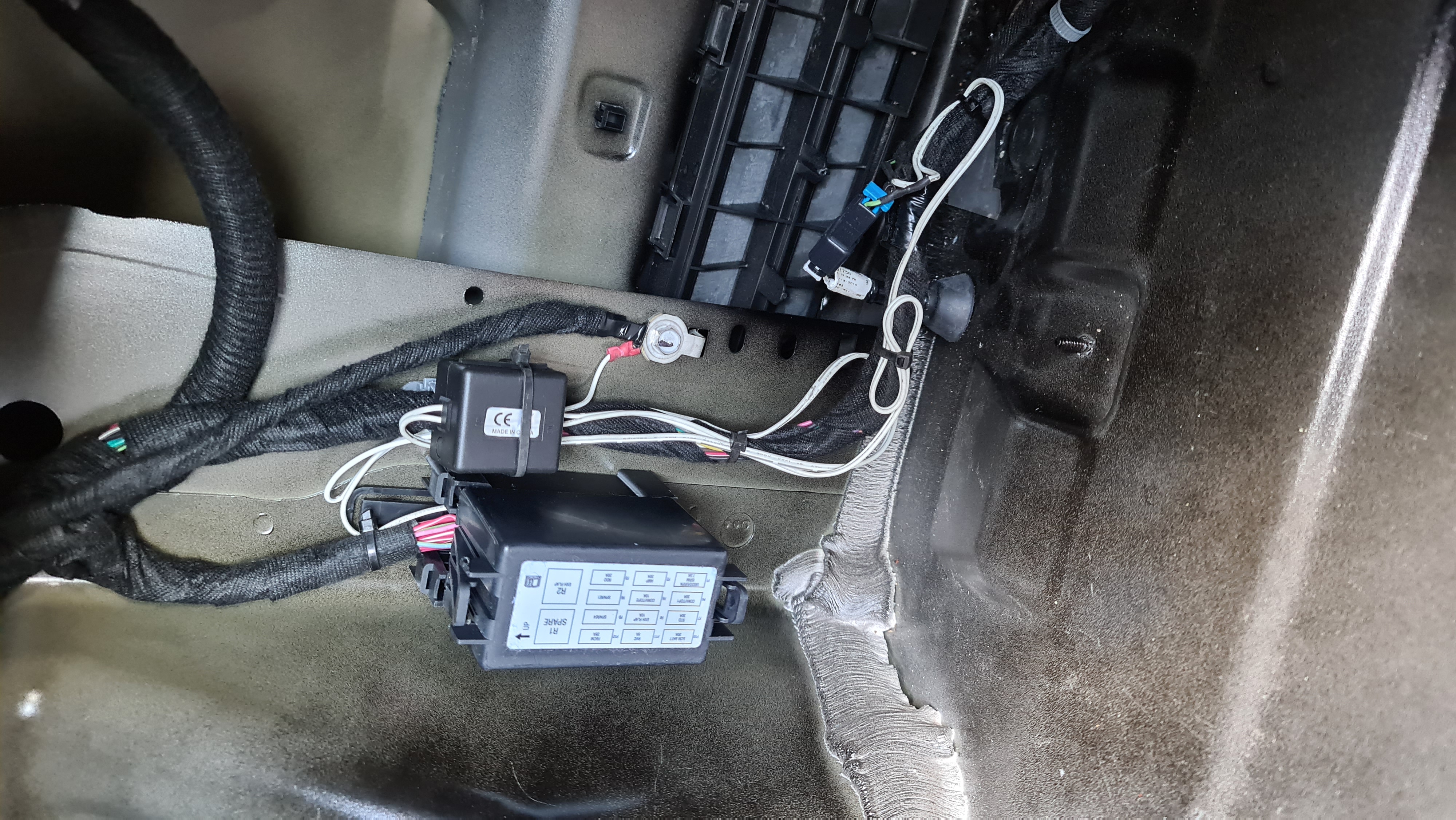

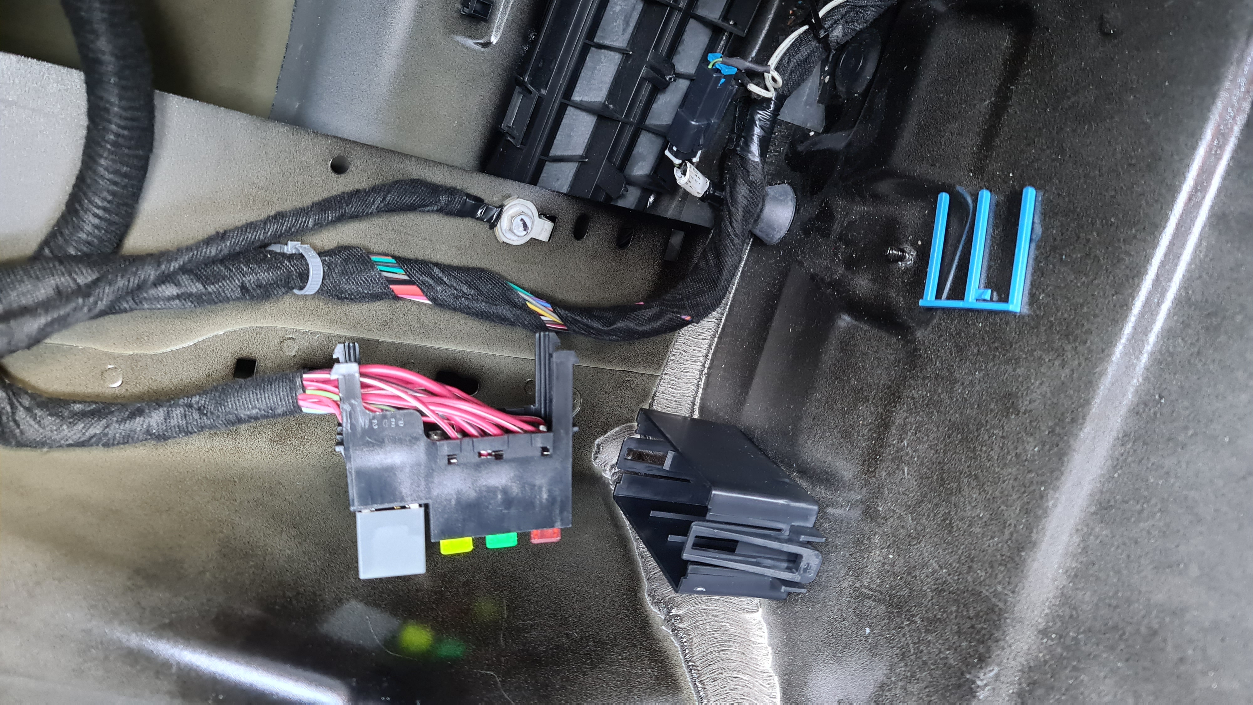

Le petit relais télécommandé
shagate
Messages : 44
Inscription : 29 mars 2021, 16:16
Modele : CAMARO SS
Re: Cut out origine 2014
Message par shagate »

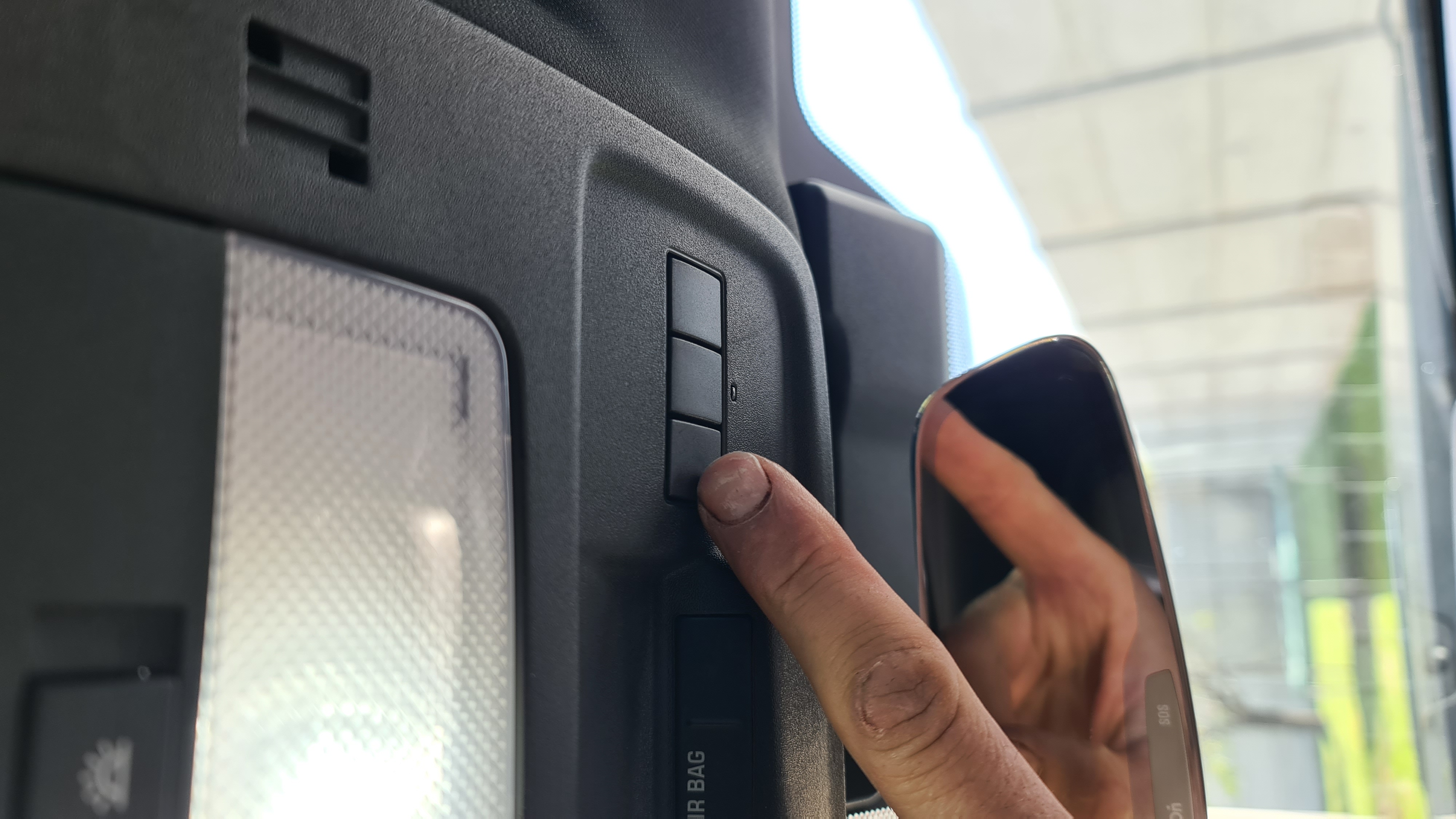

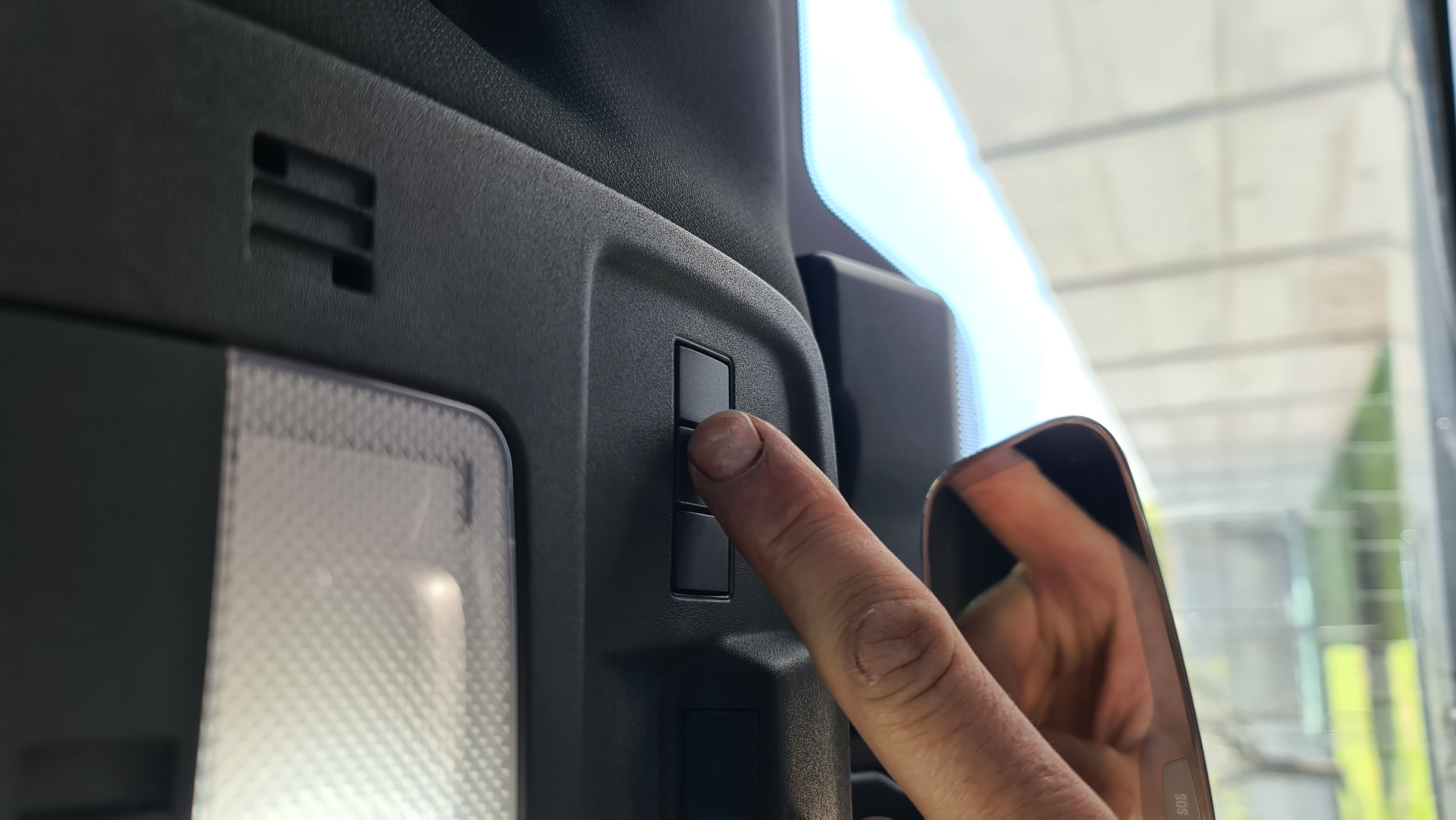

Le montage final. Avec la programmation des boutons du plafonnier.
Ça marche au top. :good:

Pour info, le boîtier télécommande coûte 10€ sur mano-mano.
Ah j'ai ma réponse :grin:
Beau travail, ravi pour toi que tu aies trouvé une solution :good:

Je suis curieux, comment as tu programmé tes bouton plafonnier?
Je sais qu'aux US ils sont utilisé pour les portails automatique par exemple, mais comment as tu fais pour les programmer par rapport à ton relais?
shagate
Messages : 44
Modele : CAMARO SS
C'est un relais télécommandé.
J'ai juste suivi la programmation du plafonnier sur la notice de la voiture.
