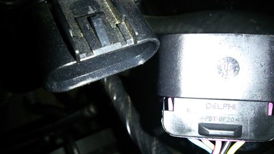

Pas sur que tu en es enlevé assez Corik ! :) Il me semble que le "K" ou "K21"/"K22" soit sur le support qui est vissé au tube...
Unknown
Re: CAI (Cold Air Intake) - différents modèles
Message par Unknown »
indiana a écrit :Pas sur que tu en es enlevé assez Corik ! :) Il me semble que le "K" ou "K21"/"K22" soit sur le support qui est vissé au tube...
+1
la photo montre la connectique du débitmètre d'air et non le capteur en lui même.

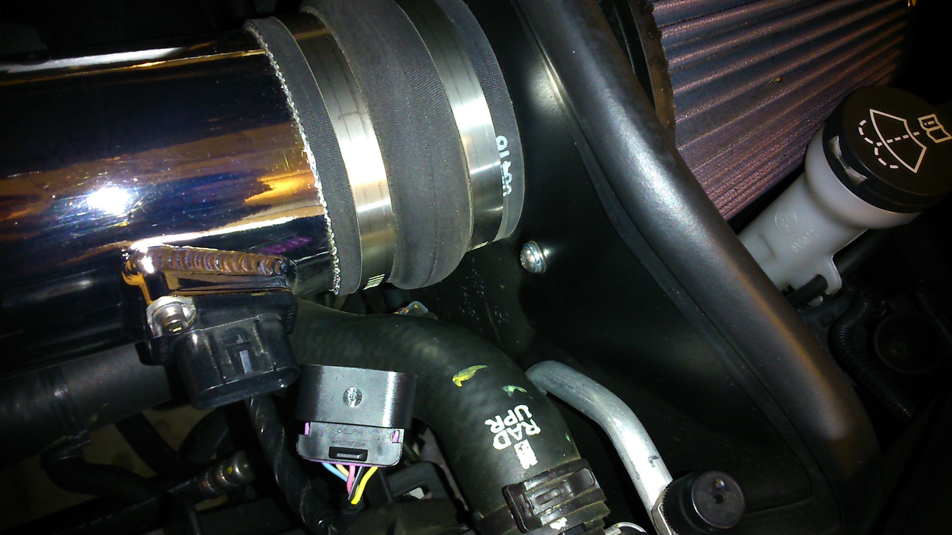

Pourquoi vous êtes désagréables comme ça, avec moi ?? :sansmoi: :sansmoi:
Bon, ben je vais recommencer, ça tombe bien, ce soir rasso départemental mensuel, la Belle est de sortie :D

Je ne connais pas la différence entre K10 , K21 ou K22 mais en tout cas j ai K10 comme marquage sur la mienne.
Donc capteur < fort > et ça me rassure ;-)

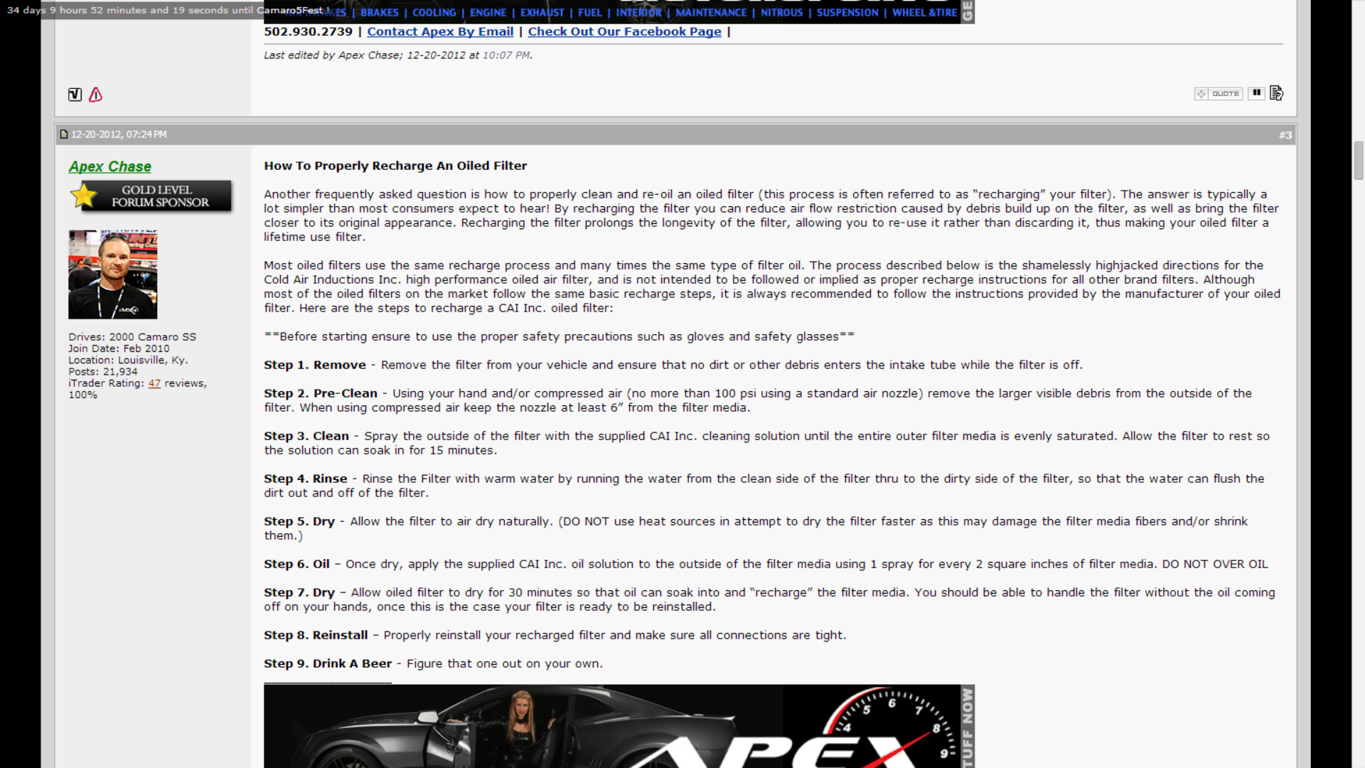

Il y a cela à venir, l'entretien des filtres...
plus tard la traduction où alors si quelqu'un veut s'amuser ! :angel:

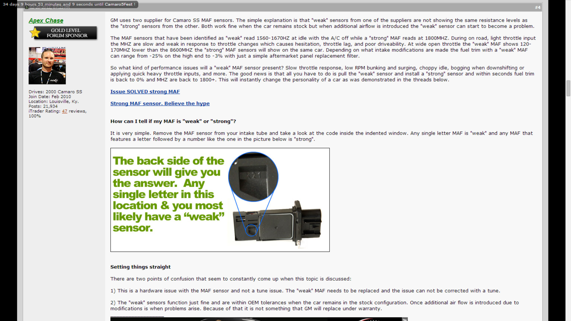

Aucun mérite la dessus, une simple communication d'info sur laquelle n'importe qui peut tomber par hasard...
