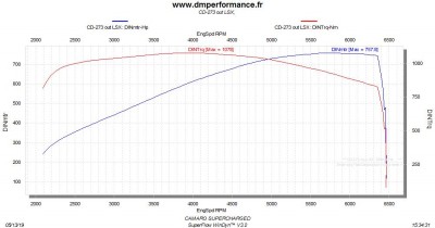

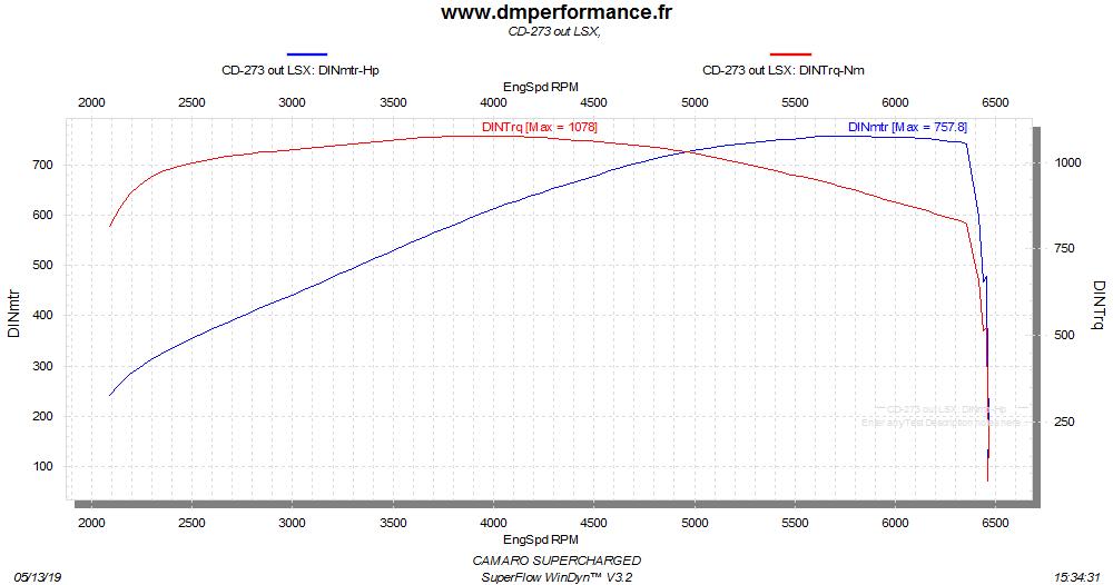

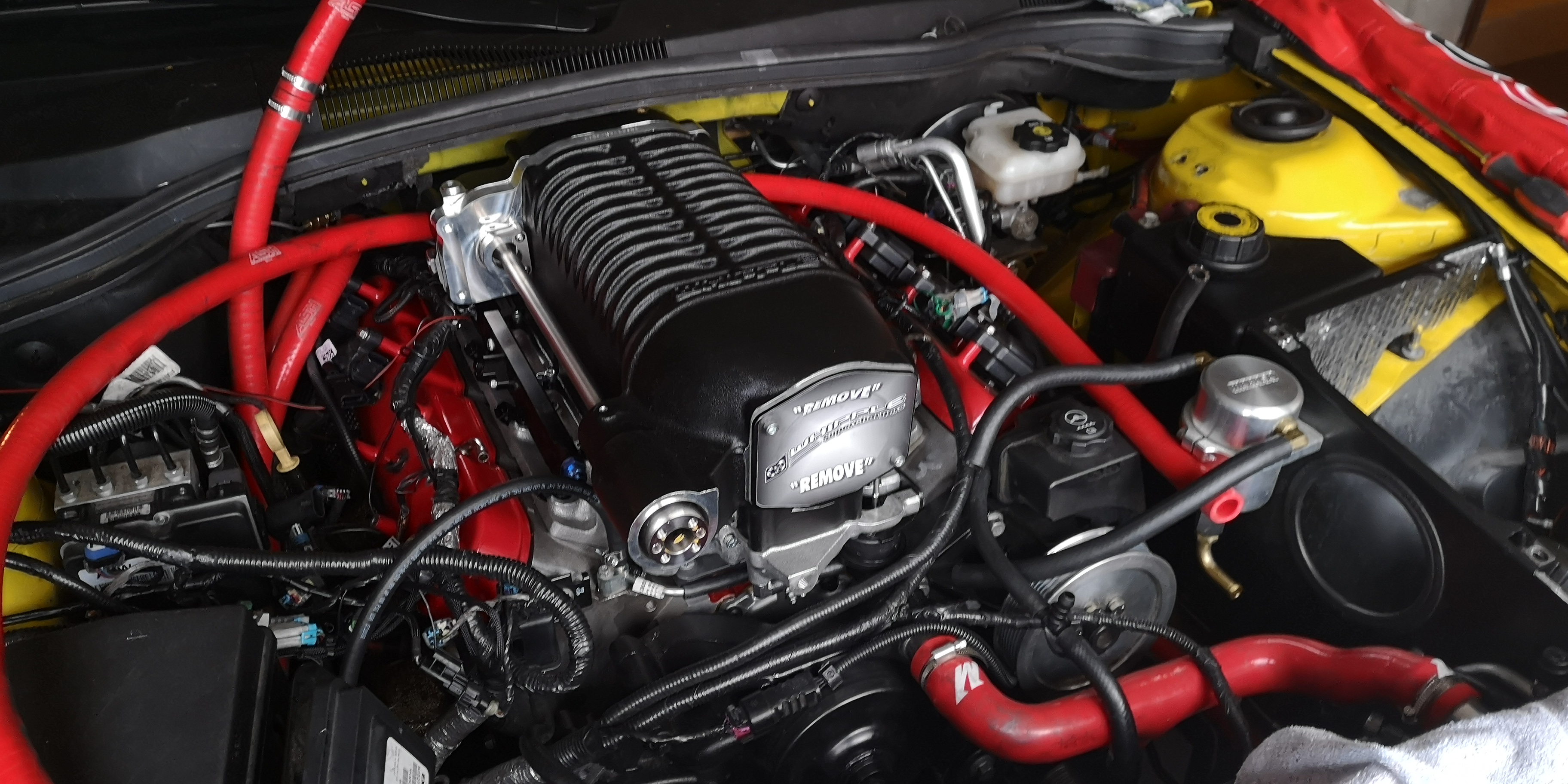

Après quelques autres modifs, changement d'arbre à cam, double chaine de distribution (la simple c'était allongée) pompe à essence externe et changement de compresseur, voila le résultat

:bigeyes: je suis pas sûr de comprendre le graphique, 1078 cv et plus de 750 Nm en couple ? si c’est bien ça, tu peux pas mettre la patate, tu fais du sur-place (sauf peut-être si tu mets des pneus en 500 de large... ;) ).

Non c'est l'inverse 078 nm de couple et 757 cv

Olivyou68 a écrit :Non c'est l'inverse 078 nm de couple et 757 cv
C’est encore pire, ça doit patiner avant même d’avoir pensé à toucher l’accélérateur... :cassos:

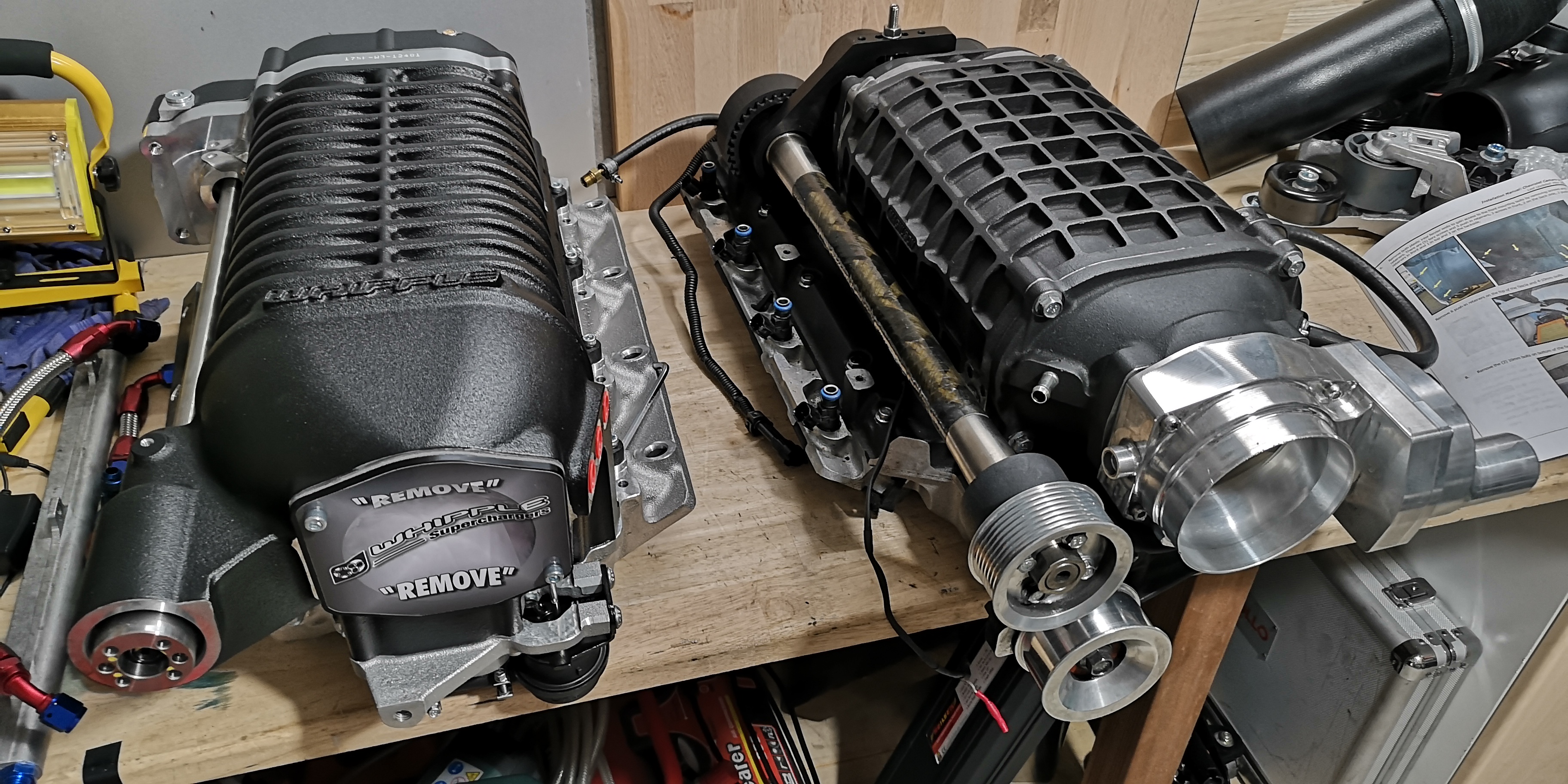

1078 Nm j'ai taper trop vite avent lol
le nouveau a gauche
le nouveau a gauche
Compresseur Whipple en place
