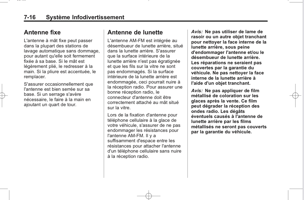

Voilà la notice que j’ai de mon côté
Re: Problème de sifflement d’autoradio
Peut-être différent sur les modèles jusqu’à 2012 inclus, mais j’irais regarder sur ma notice tout à l’heure car ça m’intrigue quand même cet emplacement que j’ai cru voir.
Et m….de, je voulais regarder ce que disait mon Haynes à ce sujet, mais je l’ai visiblement déjà mis dans les premiers cartons en vu de mon déménagement fin juin😏😡
Je vais vite aller voir ma notice dans la boîte à gants
Ah ben reM…de 😬 c’est écrit exactement pareil dans la notice de ma 2013, me demande bien sûr quelle caisse ça peut être dans une des ailes (s’il ça existe vraiment).

Oui sur les gen 5 il me semblait bien que "l'antenne" était située dans le système de desembuage de la lunette arrière du coup peut-être vérifier que les lignes de desembuage sont en bon état et que le connecteur est bien en place. Aussi, peut-êtrela présence d'un film solaire semble pouvoir dégrader la réception, pour ma part j'ai un film teinté sur la lunette arrière et pourtant la réception reste bonne.
