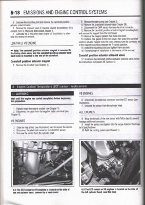

Ici, il s’agit du V6. Pas certain que l’emplacement soit le même sur le V8
camaro2016
Messages : 1105
Modele : Camaro2016
Re: Arrêt du moteur cause surchauffe
Message par camaro2016 »
Si ça peut aider :

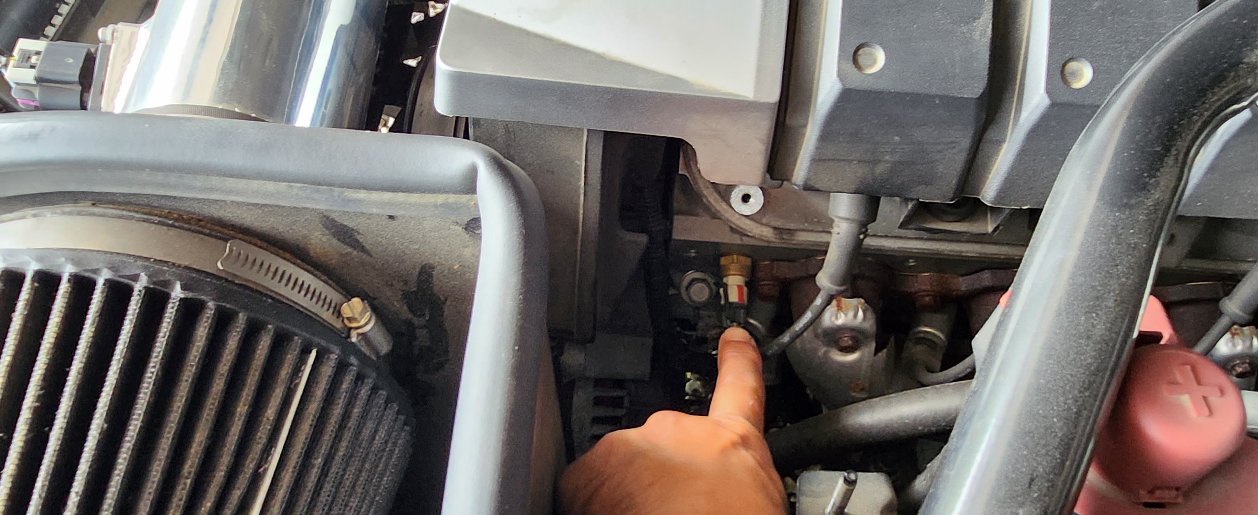

rene
Messages : 535
Inscription : 04 mars 2018, 16:18
Modele : camaro45th
Localisation : 76
Message par rene »
Sonde
Sonde
Messages : 1025
camaro2016 a écrit : 03 août 2023, 13:43
Mince, j'ai pas fait gaffe. Le V8 c'est là, figure 8.6. Pour faire simple, c'est au bout de la culasse gauche, au-dessus de la bougie du cylindre 1:

rene a écrit : 03 août 2023, 14:39 20230803_142252.jpg
Ça serait celle çi ?
