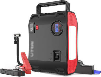

La batterie ne faisant plus son job, j'ai utilisé un booster pour la démarrer.
Elle a démarré !
Vous aviez raison, c'est la batterie qui ne tient plus la charge, je l'ai mise 4x à recharger et pas de démarrage avec le booster du premier coup.
Merci pour vos précieux renseignement. !victory:
