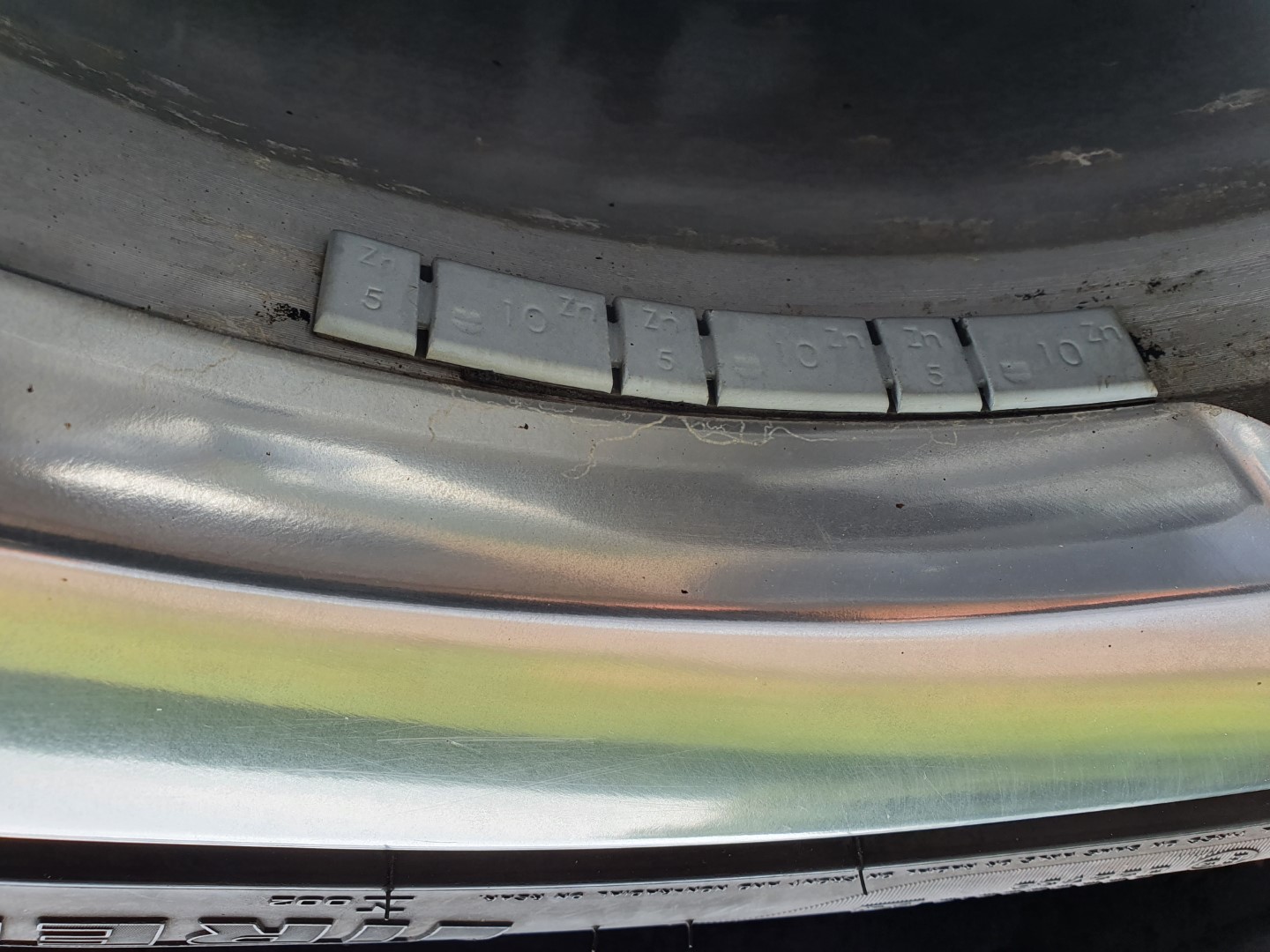

C’est quoi ce phénomène "cheveux d’argent" ?
Enfin, comment peut-on le voir ?
- Messages : 3743
Re: Pneus Camaro Convertible 2012
Oui ça m’intéresse aussi , je pensais que vous parliez du vernis qui s'écaille et sui fait des traces sur l'alu !
Photos ???

Les cheveux d'argent, sur mes jantes, le long des plombs d'équilibrage, si vous regardez la photo, vous ne voyez rien (ou pas grand-chose), si vous cliquez dessus vous verrez comme des cheveux bouclés sur le bord de la jante. On pense plutôt à des traces restées d'un lavage ou de saloperies attrapées sur la route, mais non, c'est de la corrosion:
Je me suis posé la question de changer mes jantes et je connaissais un gars qui en avait un jeu à vendre pour une 2013. Il m'avait garanti qu'elles étaient en parfait état, je lui ai donc demandé des photos. Elles étaient effectivement très bien, aucune rayure ou choc, mais en agrandissant les photos, il y avait exactement les mêmes symptômes que sur les miennes. J'ai également été en contact avec un vendeur d'une auto venant du Canada et je pense que le climat avait accéléré les conséquences, car là c'était devenu un vrai champ de mines.
Ce phénomène n'est pas systématique, mais semble venir de la qualité de l'alliage, et de la technique employée pour vernir.
