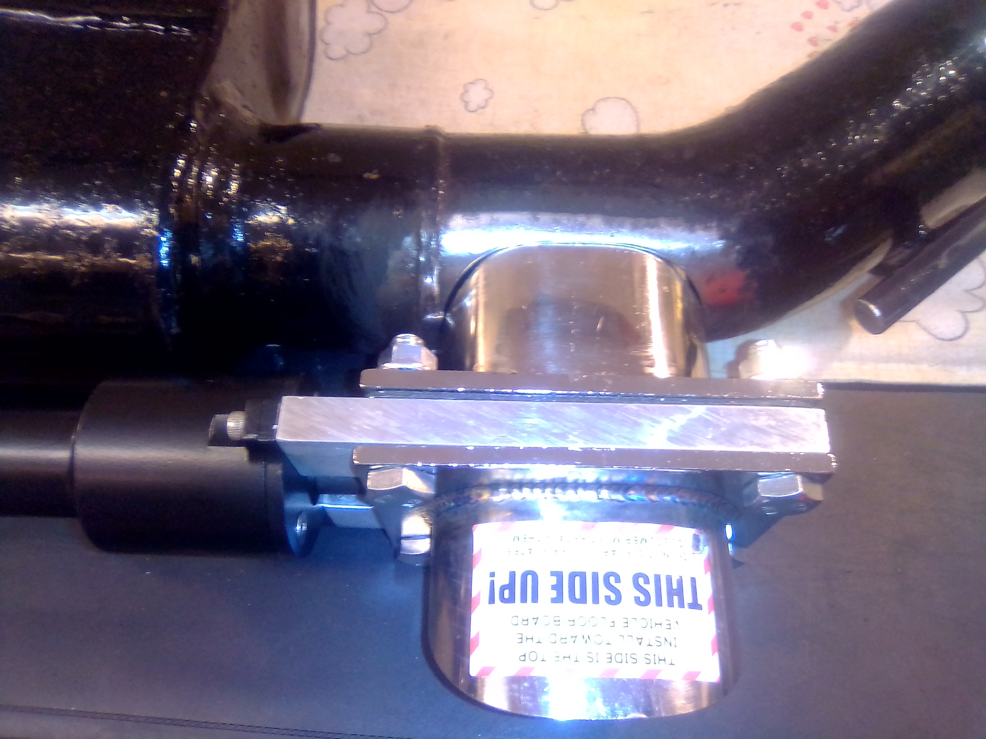

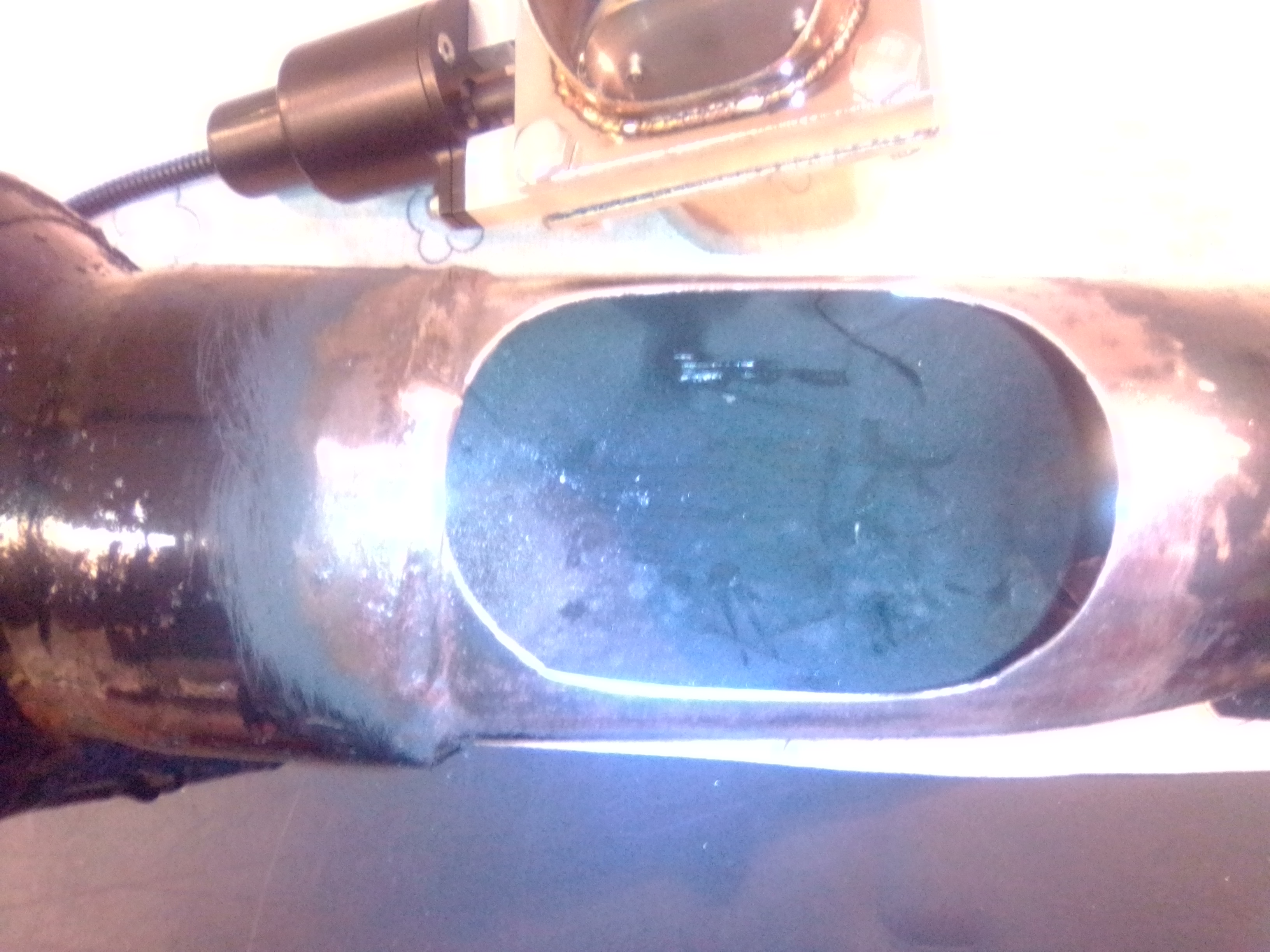

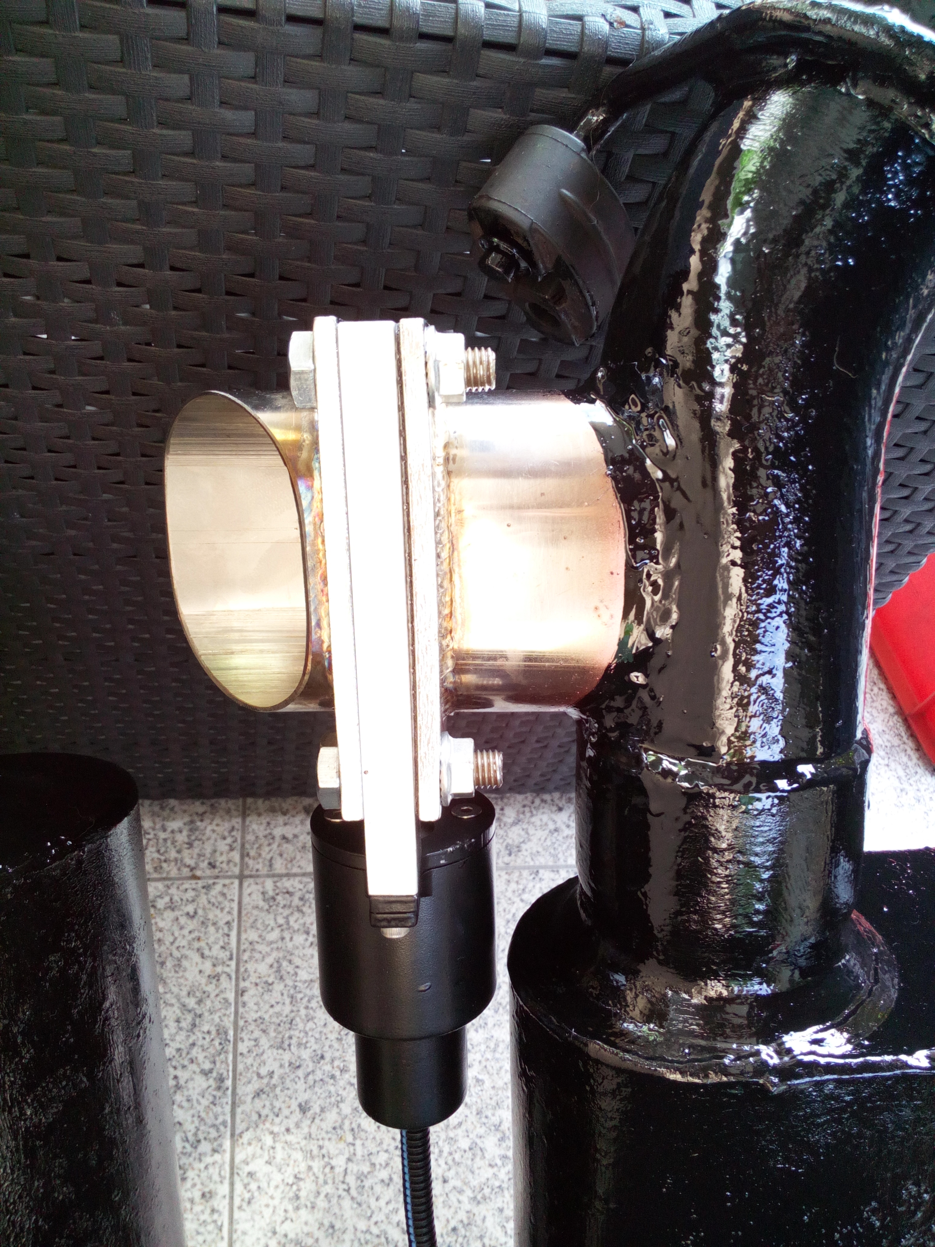

Quelques photos de la pose des cut avec tlc
Une fois bien soudé pose de peinture ( en pot) haute température pour bien protéger le tout.

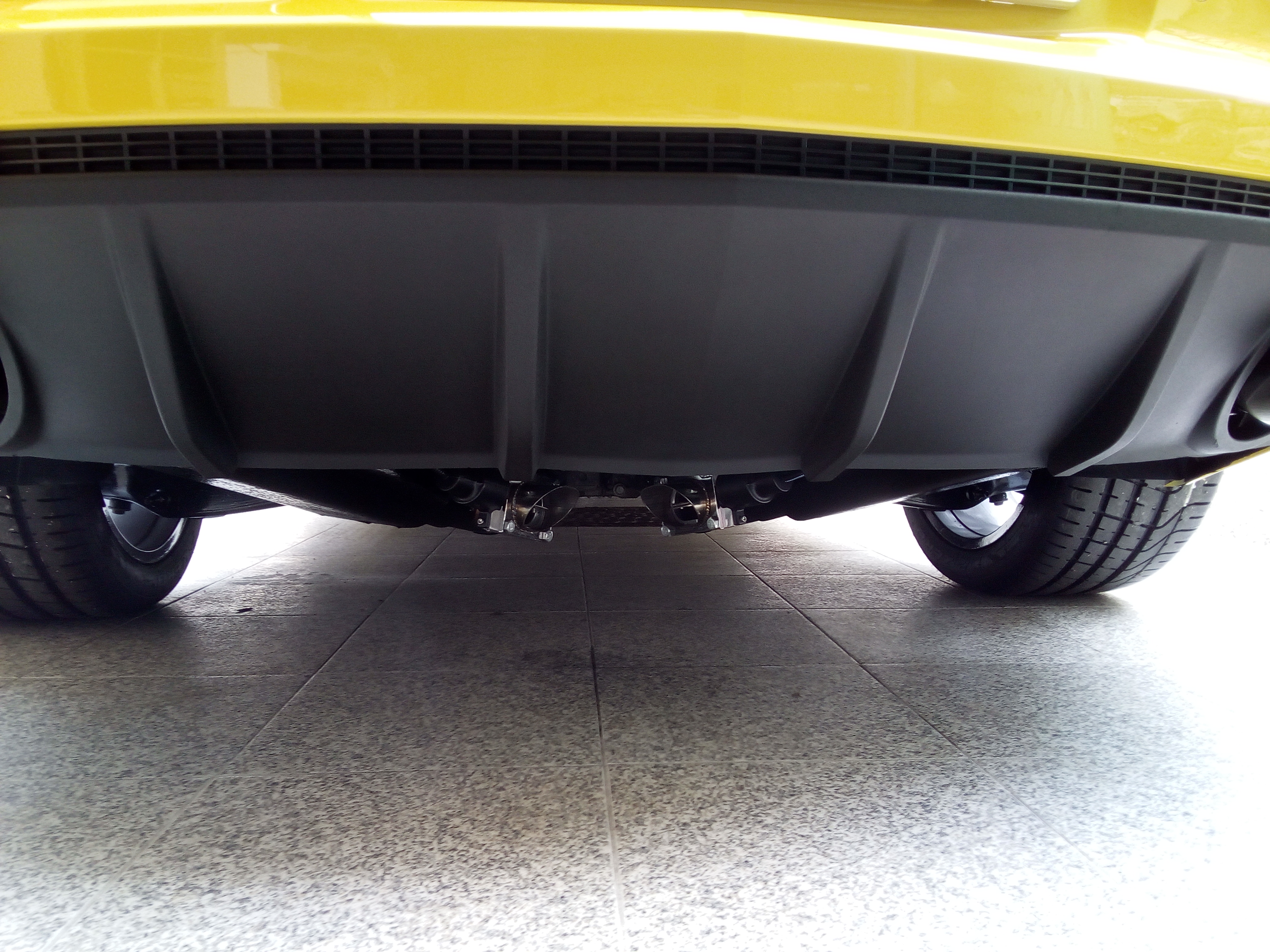

cut pas trop visible , il faut bien se baisser pour les voir...

photo dessous

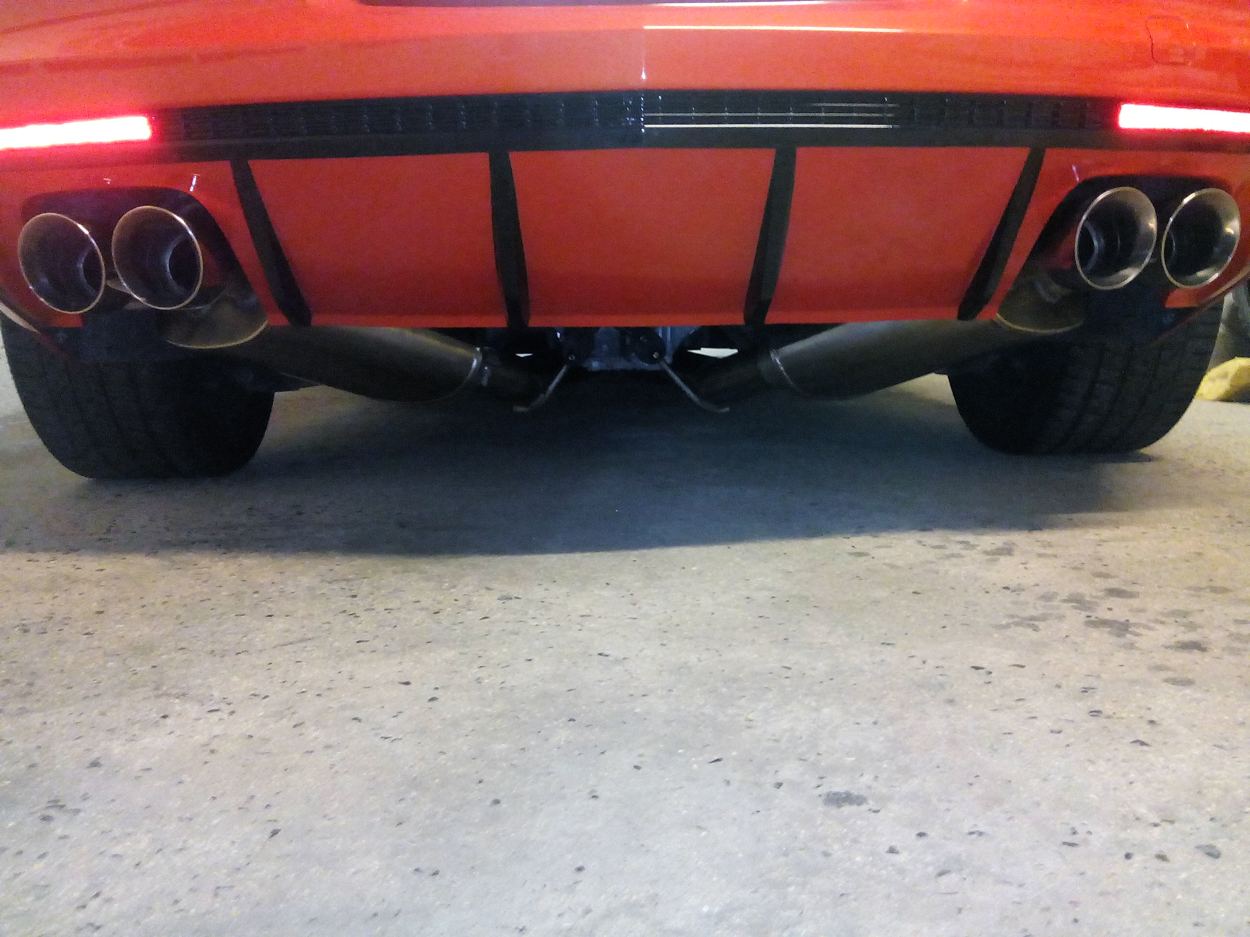

andzy a écrit : 21 juin 2021, 11:39 Il est possible de les installer après les catas , avantage bruit bien plus sympa (enfin a mon gout)
inconvénient risque de toucher en passant sur les dos d'ane
Perso j'ai fais une instal qtp a l’arrière juste avant les silencieux , certes le bruit le bruit est moins puissant , mais pas de pb avec la garde au sol.
donc c est plus sonore après les catas je pensais l inverse

moi ma ligne est inox 4 sorties j ai déjà un très jolie bruit je pensais que plus je les installés proche des silencieux du coup je bénéficie de toutes la longueurs de la ligne résonnance etc ?

Inferno a écrit : 21 juin 2021, 21:04 IMG_20180629_152309.jpg
Sympa les doubles sorties, le look est hyper agressif j'aime bcp. :good:
Concernant Le bruit des cut juste derriere les catas , il est effectivement plus puissant car il benefice de plus de pression car plus proche des collecteurs.

andzy a écrit : 22 juin 2021, 09:44
ok merci pour l info :)
