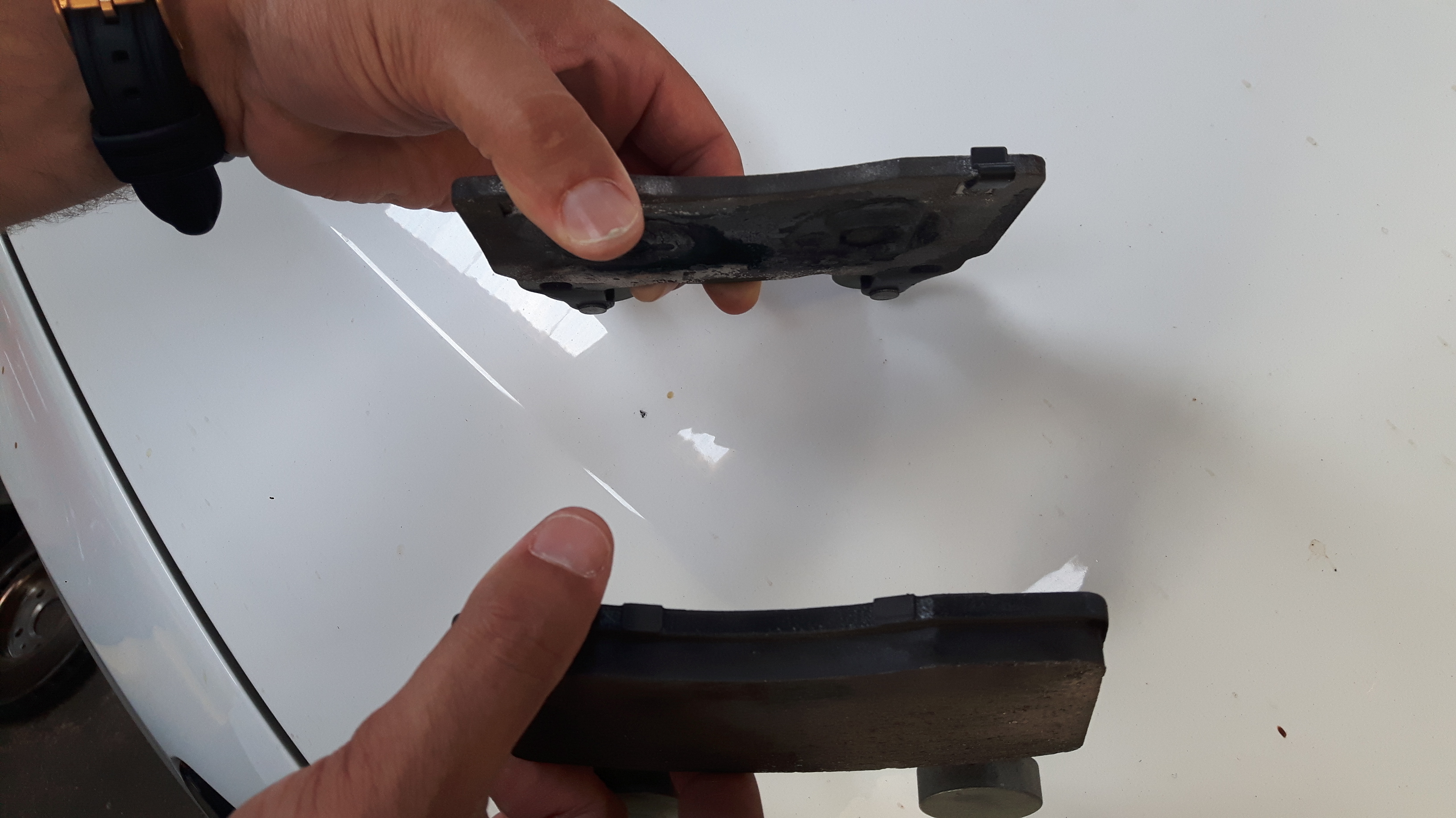

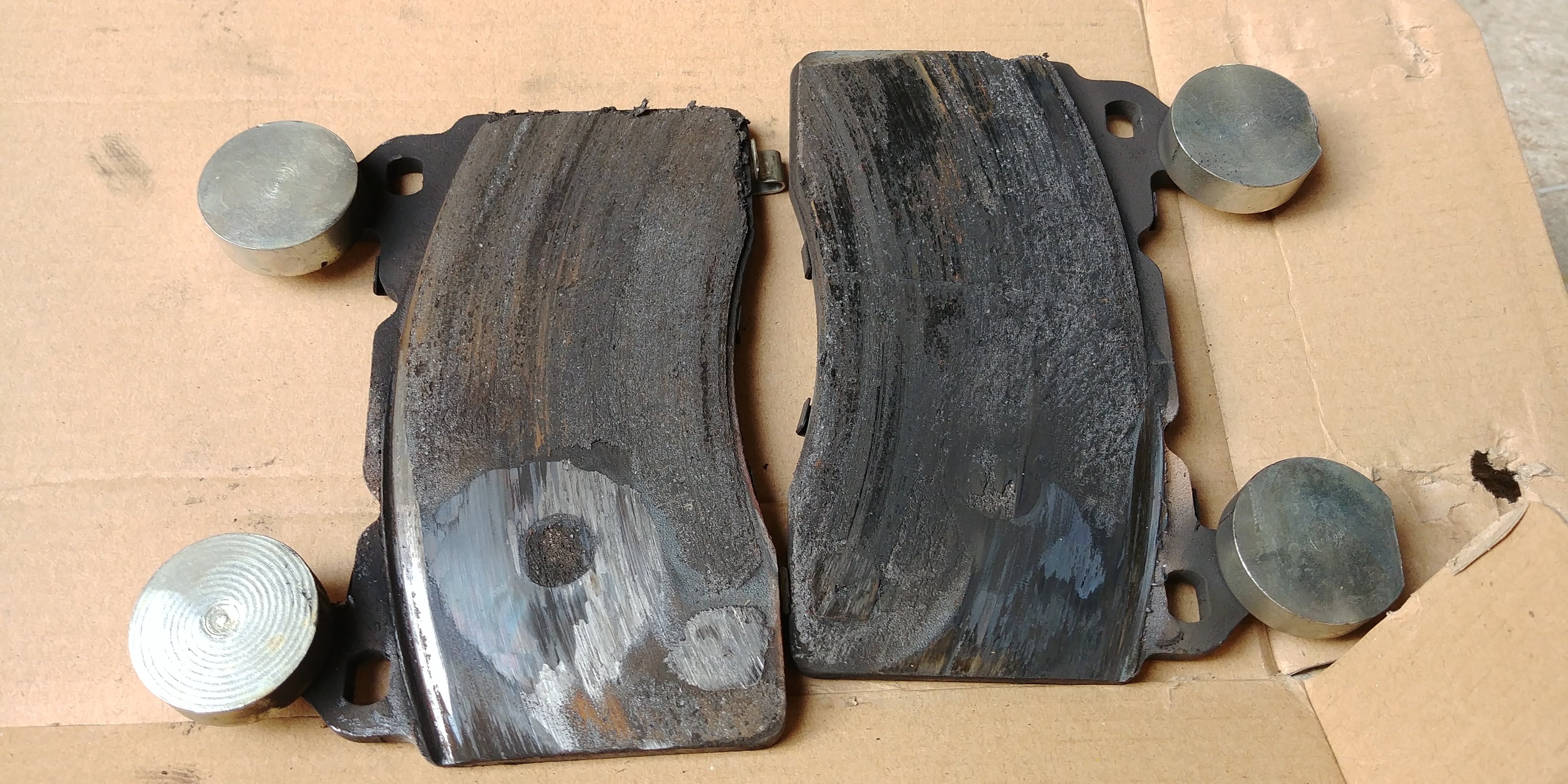

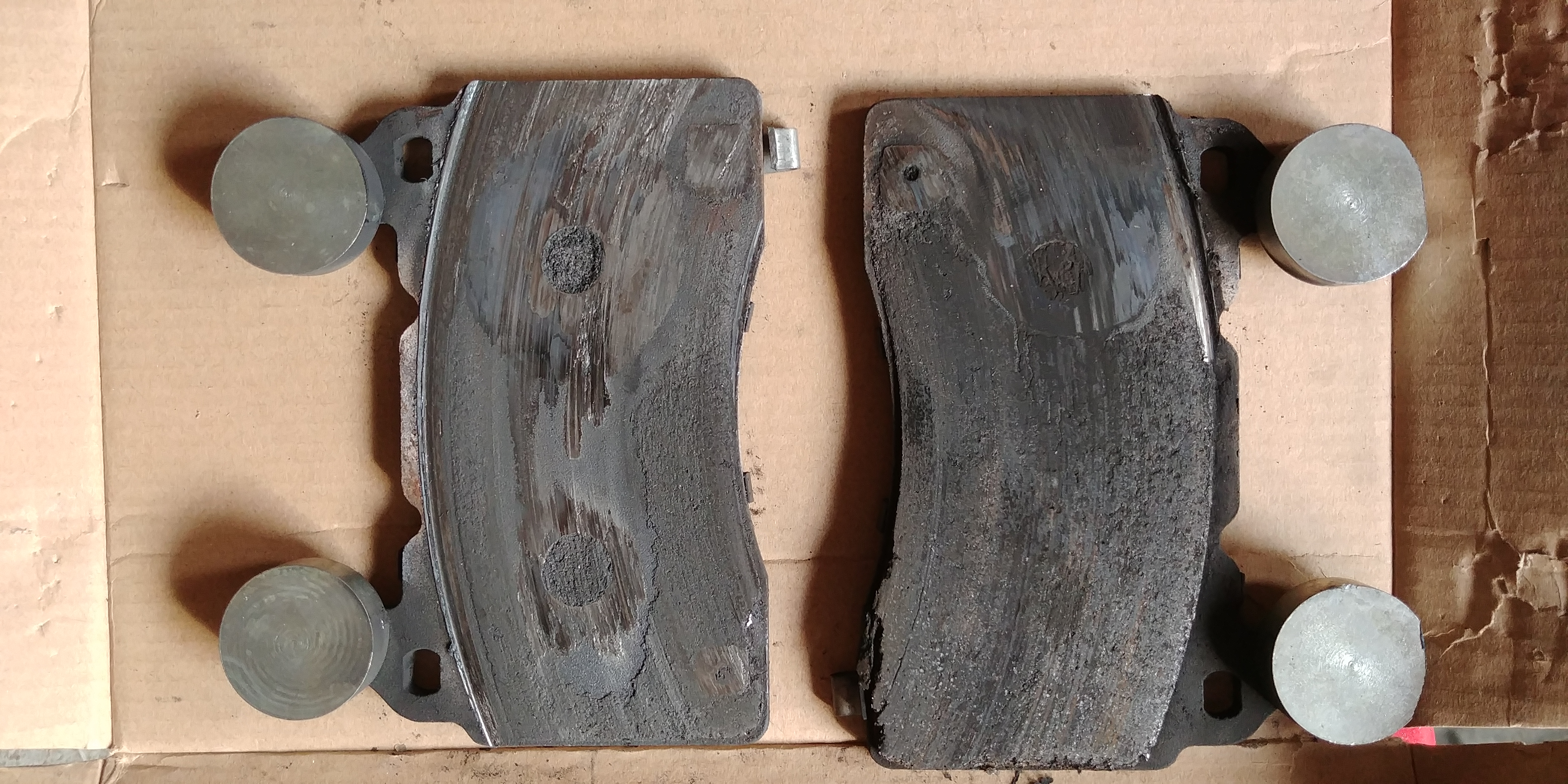

Mes plaquettes faisaient un peu de bruit... :rolleyes:
Magny-cours, le circuit destructeur de plaquettes ! ... Elles ont fait 90km ! :bigeyes:
Bon faut dire aussi que j'avais pris des "premium". Jai changé pour des street warrior, on verra si c'est plus efficace !

PowerStop Z23 "daily driver", à priori cette gamme n'est vraiment pas faite pour le circuit... J'ai changé pour des Z26 "street warrior" designed for muscle cars. Ça devrait aller mieux... J'espère ! : )
Les plaquettes neuves de Corik ont fondues de la même manière sur ce circuit, vraiment très exigeant (on arrive devant l'épingle d'Adelaide à plus de 200, ça fait du gros freinage et ce n'est pas le seul du circuit.

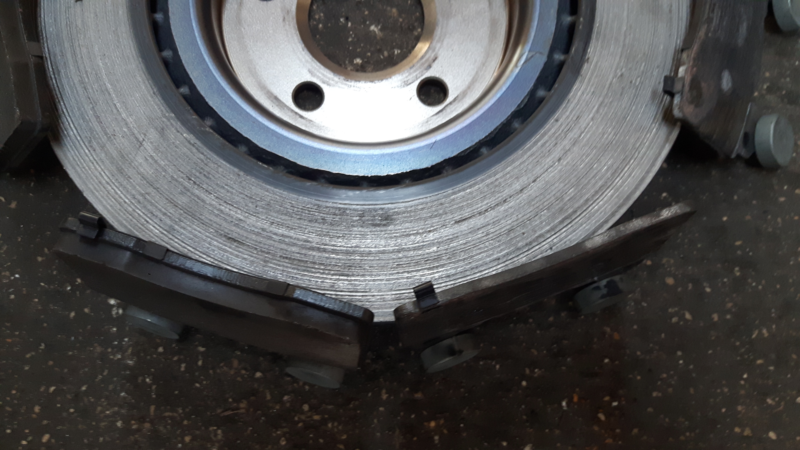

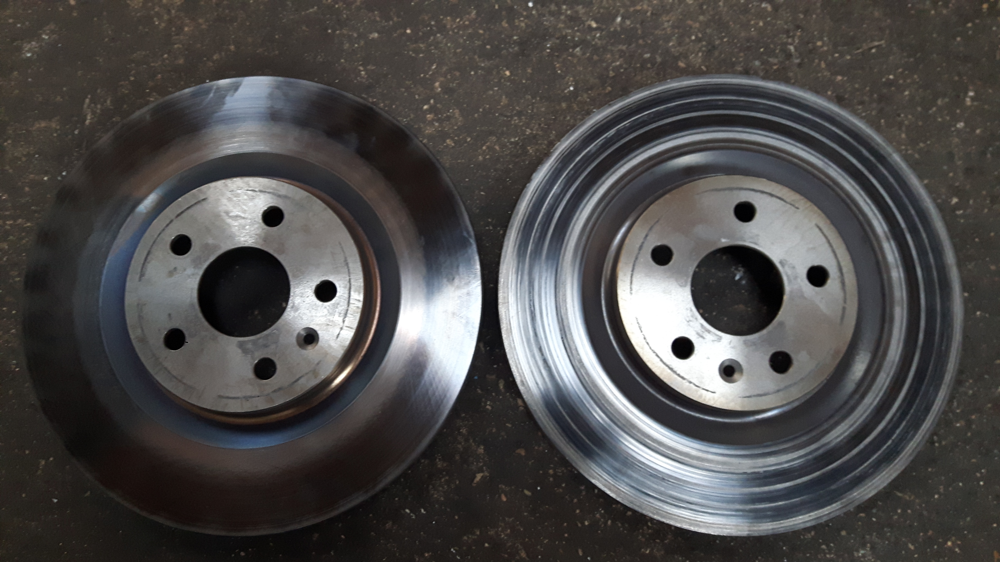

Je confirme : Magny Cours c'est une boucherie pour les freins de nos Camaros..... :doh:
Et le disque lisse AVD a pris cher aussi. Heureusement que j'ai mes percés rainurés en réserve :D

On est pourtant bien équipé tous les deux en durites aviation et liquide DOT5.1, mais le combiné poids de la Camaro + exigeance du circuit + plaquettes entrée de gamme, c'est fatal pour les plaquettes qui ne sont pas designées pour.
Et le fait est que le poids de la bête se fait sentir et pas qu'au freinage mais aussi à la réaccélération et en courbes...
C'est tout de même fun, on peut rivaliser avec des voitures bien plus cher sans rougir mais il faut tout de même "taper dedans".
