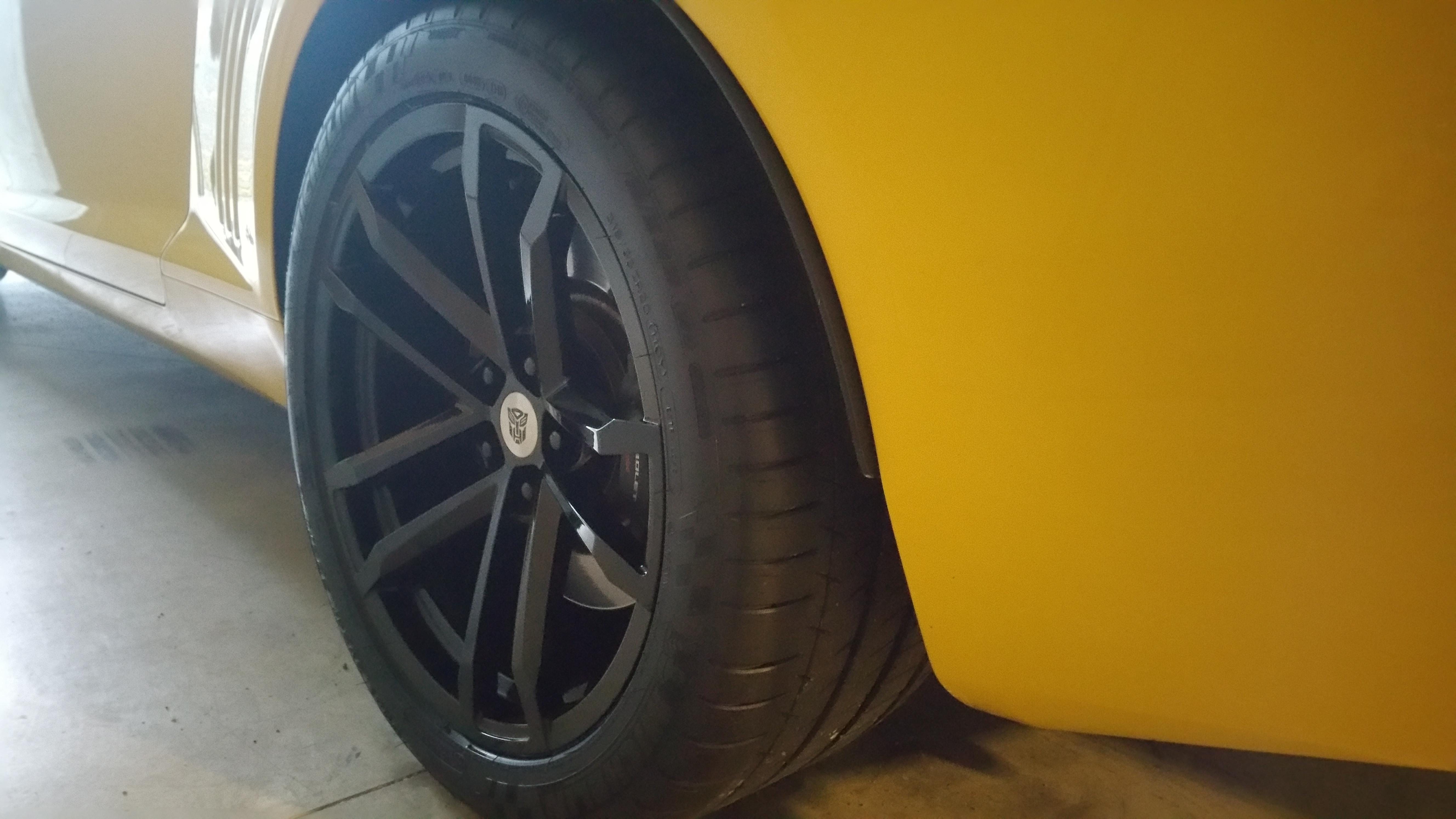

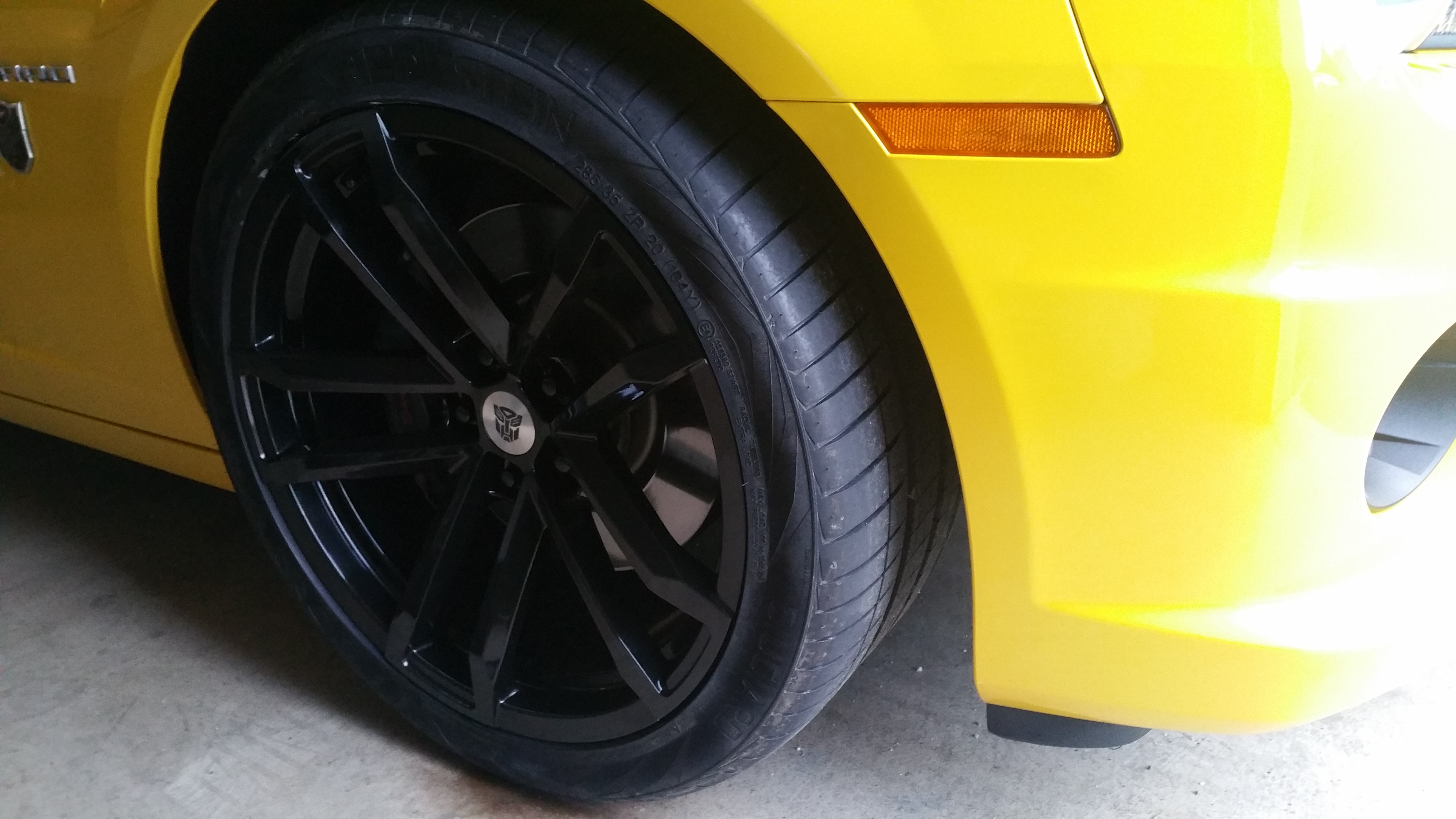

ça y est c'est monté :good:

Tu aurais des photos affleurantes aux ailes ? pour voir le dépassement des jantes car là,elles dépassent sérieux de la caisse.

Idem j'ai l'impression que "l'ET" est pas idéal là... :\

je referais d'autres photos
mais c'est ces jantes: http://www.phastekperformance.com/Camar ... wheels.htm
et ça sort comme sur les photos du site
Re: Jantes ZL1 / 1LE et pneus adéquats
Elles sont sympa en noire brillant :bigeyes:

Tu te souviens si tu avais opté pour la 1ère option (taille identique aux versions SS) ou la 3ème (taille identique aux versions ZL1) ? (Voir même la 2ème option : taille identique devant et derrière ?)
Cela expliquerait les différences d'ET ;)
Il doit avoir la config zl1 car il est monté en 285 et en 315, qu'est-ce qui vous choque sur ces photos?

Baere a écrit :Il doit avoir la config zl1 car il est monté en 285 et en 315, qu'est-ce qui vous choque sur ces photos?
Bien observer Baere :good:
c'est la config ZL1 10 pouces de large à l'avant et 11 à l'arrière avec du 285/35/20 et du 315/35/20
