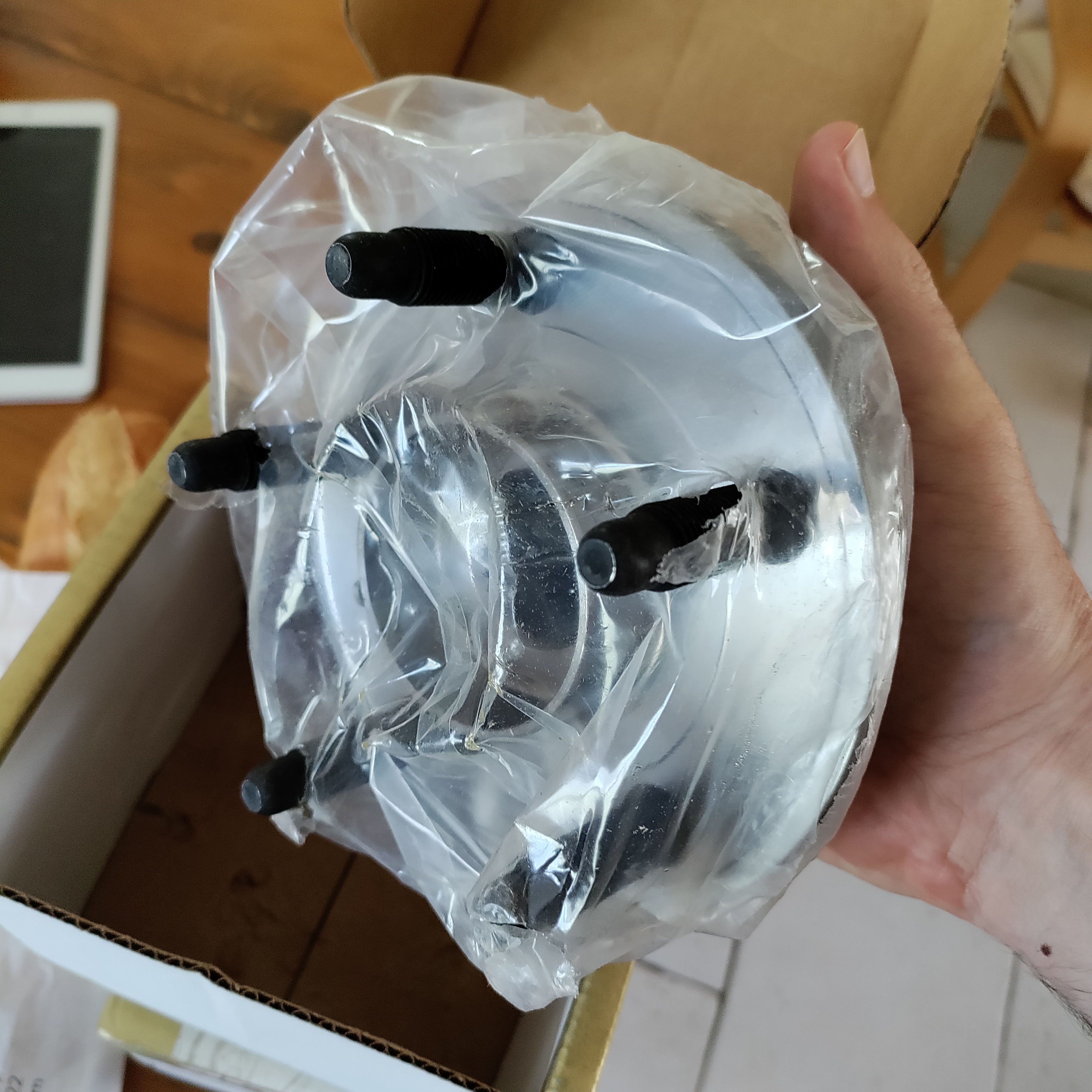

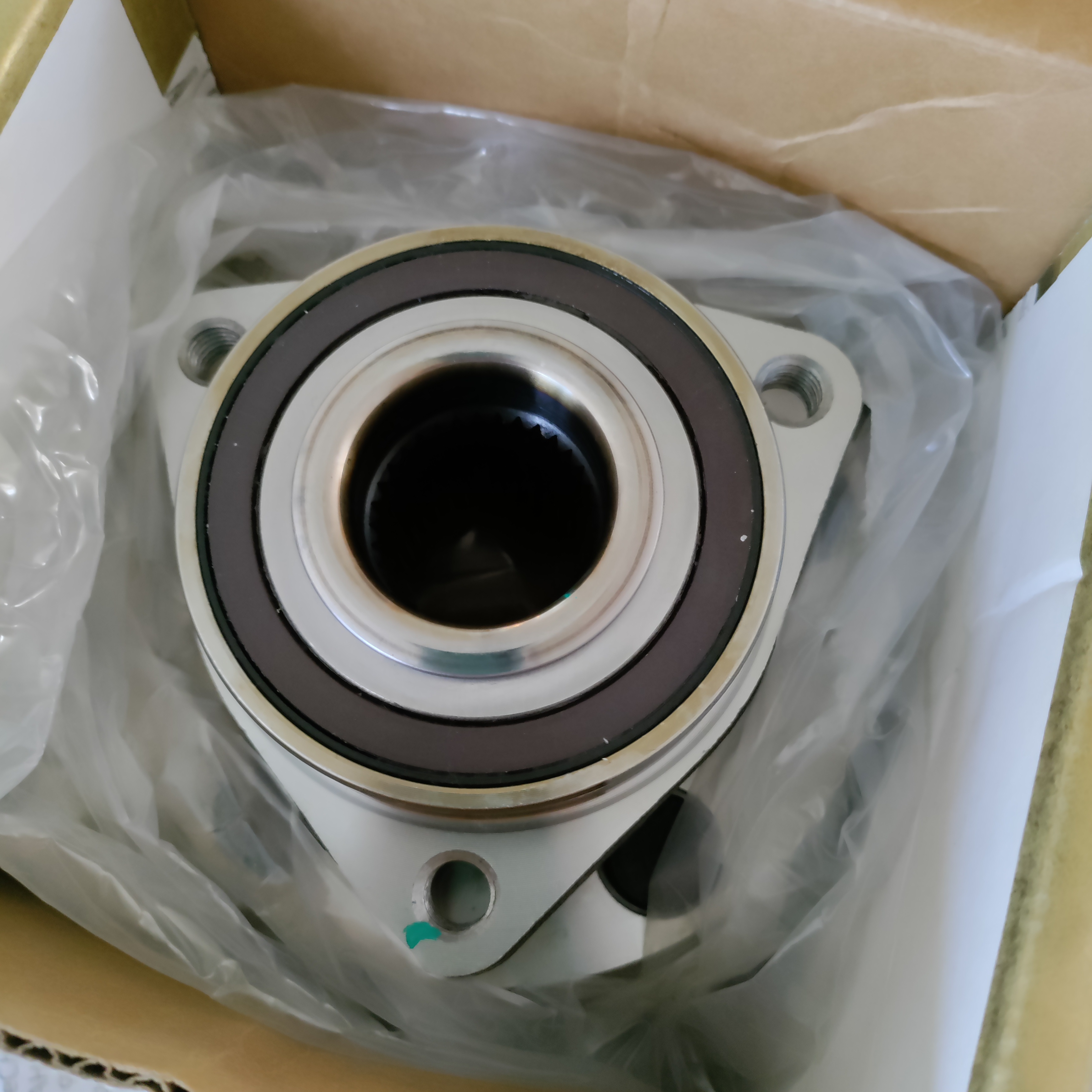

Bien reçu les roulements (en 2 jours... Plus rapide que pour certains colis Franco-français), mais ils ne sont pas réellement dorés, je suis déçu :grin:
