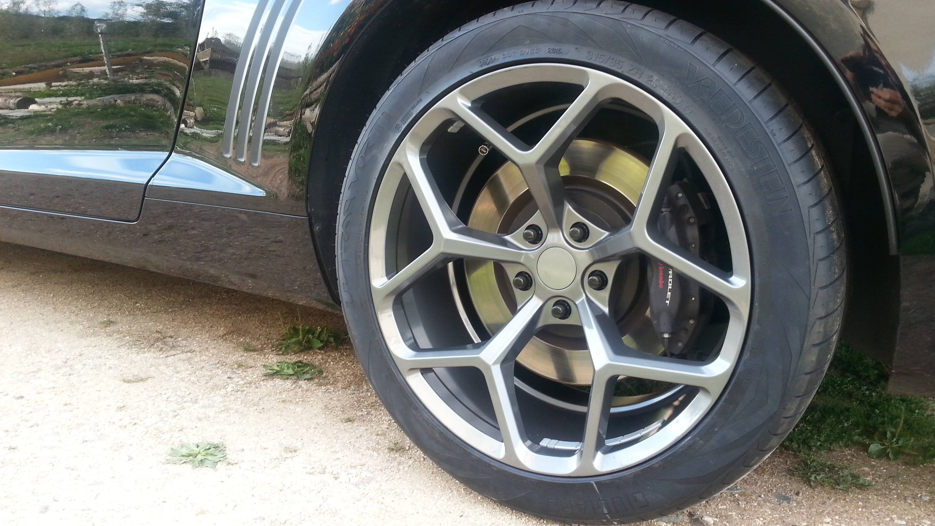

Perso, j'ai des MRR 228 (réplica de Z28 en 20" au lieu de 19" pour les originales), voici leurs dimensions :
20x10", ET23, finition graphite (AV), Center bore 66.9mm
20x11", ET43, finition graphite (AR), Center bore 66.9mm
Montées en :
Vredestein Ultrac Vorti 275/40 ZR20 106Y (AV)
Vredestein Ultrac Vorti 315/35 ZR20 110Y (AR)
Il me semble que c'est la monte d'origine de la ZL1, sauf erreur de ma part (au moins pour la taille des jantes).
Il est possible de monter du 265/40 et du 305/35 mais on n'a plus tout à fait le même diamètre de roue (ça reste dans les tolérances).
Un site qui peut donner des idées : http://autotk.com/tuning/chevrolet/cama ... 0.0-width/
