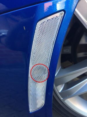

Essai peut-être de trouver du ruban de led ambre (pourquoi du blanc ? Les sidemarker sont jaune aussi). Il faudra sûrement câbler.
Indiana a écrit : 27 nov. 2019, 07:44 Essai peut-être de trouver du ruban de led ambre (pourquoi du blanc ? Les sidemarker sont jaune aussi). Il faudra sûrement câbler.
Les sidemarker sur les Européennes 2018 sont blanc.
lynyrd a écrit : 27 nov. 2019, 08:18

Le problème, c’est que j’ai déjà les prises, les douilles, les câbles, je voudrais faire ce que Indiana a fait, feux de jour et clignotant. Sur les sidemarker que tu poste, c’est juste pour faire des feux latéraux.

Okay, je vois.
Donc tu ramène 3 fil sur la douille.
Il doit y avoir moyen via un boîtier électronique de commander les Led pour que ça reste allumé ou que ça clignote.
Sinon, pourquoi les allumé en feux de jour ?
j'aurais plutôt dis feux de position la nuit.
Quand je disais "pourquoi blanc", je parlais pour les ampoules pas le cache en lui même.
Même si le cache est blanc, tu peux avoir que des ampoules ambres dedans pour le clignotant et les feux de gabarit (à reprendre sur les veilleuses effectivement pour que ça ne claire que la nuit), suffit que pour les clignotants ça claire plus fort.
Indiana, avec ton montage, y-a-t’il une erreur sur l’ordinateur de ton tableau de bord ?
Si je met une LED bicolore (ambre et blanc) penses-tu que si je monte la LED comme tu l'as fait, elle restera blanche avec les positions et ambre avec les clignotants ?
Merci de ta réponse.
Il n'y a pas de message d'erreur si tu ne fais que ajouter des ampoules (led ou pas). Il y a message si tu remplace les ampoules des clignotants avant par des ampoules led.
Et oui si tu branches sur ton ampoule bicolore le plot "blanc" sur les veilleuses et le plot "ambre" sur les clignotants, c'est indépendant l'un de l'autre.
Indiana a écrit : 30 nov. 2019, 22:06 Et oui si tu branches sur ton ampoule bicolore le plot "blanc" sur les veilleuses et le plot "ambre" sur les clignotants, c'est indépendant l'un de l'autre.
Le problème, c'est qu'il n'y a que deux fils et pas trois, en réalité je dois prendre des couleurs ambre pour feux de position et clignotant,code la route oblige. ;)
Si je fais ton montage, est ce que ça fonctionnera ?
