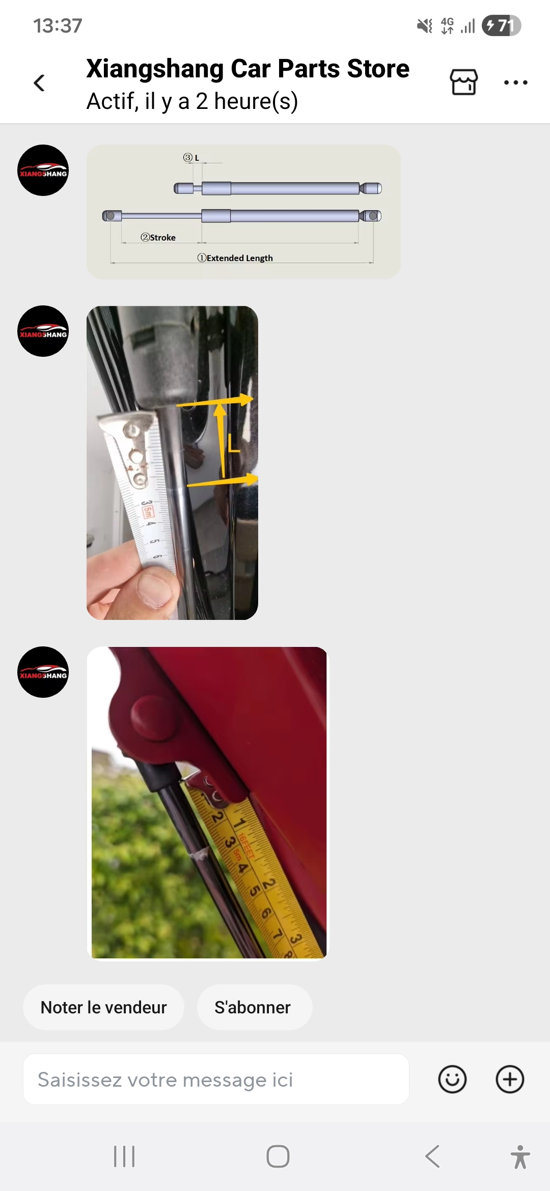

Bonsoir..
Pour verin tige (ouverture automatique) je trouve pas pour cabriolet camaro 6 (2017 fifty)
Possible de me donner la référence ? Ou mensuration ?
Car la dernière fois je commande chez aliexpress pour ma mustang tout va bien et parfait..
Mais ca existe pas cabriolet camaro pour ca
Aliexpress me demande de mesurer etc...
Merci de votre aide

La dimension fermée ça risque d’être compliqué car une fois fermé, impossible d’y accéder.

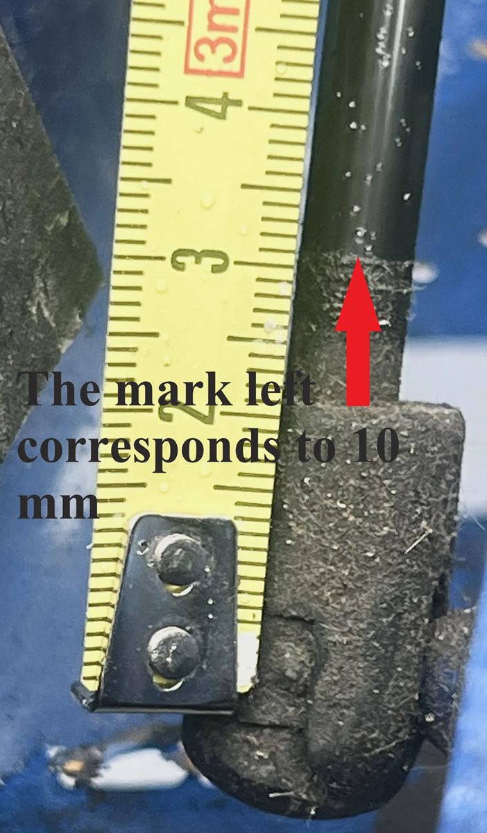

Voici les mesures:
Longueur comprimée 265 mm
Longueur étendue 440 mm
Longueur de la course 175 mm

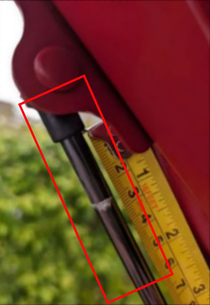

Pour mesurer ce qui ne rentre pas dans le vérin, tu mets de la graisse, ou quelque chose de gras sur la tige ( ici en rouge)
Tu referme le coffre et quand tu l'ouvres, tu mesures le graisse ou ... ce qui reste c'est là ou la tige ne pénètre pas, c'est ce que tu dois mesurer (flèche rouge), c'est ce que demande Aliexpress
