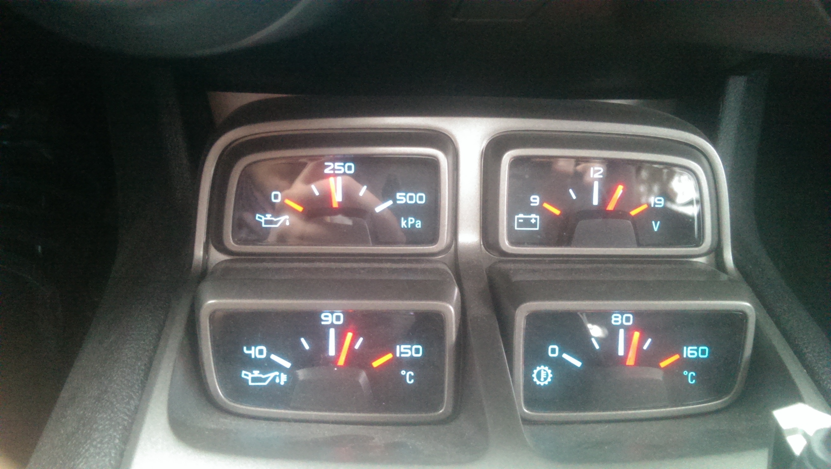

Re: Température huile moteur élevée
Depuis ma prépa, j'ai ma température d'huile qui a sensiblement grimpé aussi. Mais rien de bien mechant!
Exemple après 1h de bouchon (ce matin) :
Même température après 1h d'autoroute aujourd'hui à vitesse règlementée++ (<20km/h) de croisière, mais pression à 375° et boite à 80°...
