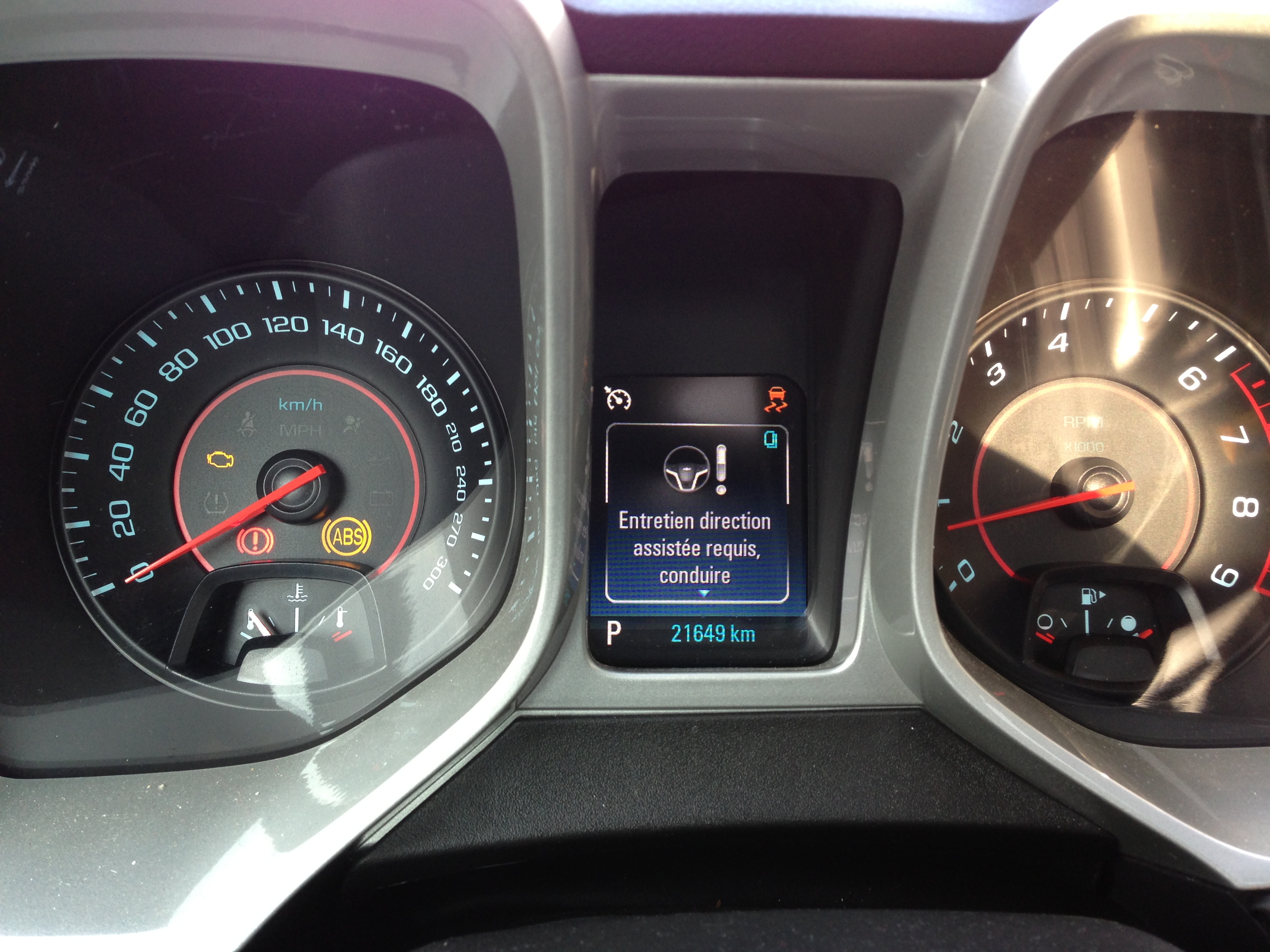

hier après midi, ma belle m'à fait une "petite" spécialité bizzaroïde, après avoir lancé le moteur, j'ai eu un message sur le tdb ou il était inscrit "Service direction assistée", et les voyants freins (rond avec le trait vertical) et ABS sont restés allumés, de plus, la direction n'était plus totalement assistée, elle n'était pas hyper dure, mais on sentait en roulant que quelque chose ne jouait pas, de plus, je ressentait bien les déformations de la chaussée et les passages des lignes peintes au sol.
Tout est rentré dans l'ordre après avoir fait un petit arrêt d'une dizaine de minutes dans un brico.
Une idée ?

Sur les 2013, les directions assistées sont électriques (contrairement au plus anciennes qui sont hydrauliques), une petite sous-tension peut allumer ce genre de voyant, certainement rien de bien méchant :) A surveiller tout simplement

oui, quand j'ai eu la Cam, c'est là que j'ai pu voir que la direction assistée était électrique et c'est pas désagréable car quand tu as coupé le moteur et retiré la clef de contact, tant que la porte conducteur (et peut-être passager ?) n'est pas ouverte, tu peux tourner le volant avec un doigt, mais sur le problème que j'ai eu il y à quelques jours, je pense que c'est dû à ce module de lecture des codes, il à dû boguer un p'tit coup mais même en l'enlevant et redémarrant la voiture, il y avait encore le problème, et quelques jours avant, ayant lû un truc sur un gars qui avait eu un soucis avec sa caisse après avoir fait le plein de carburant, j'ai ouvert et refermé le bouchon de réservoir car je venait de faire le plein (+ 8 litre une fois que le pistolet avait décroché ), alors je me suis dit que j'avait rien à perdre d’essayer et après avoir fait ça, tout était redevenu normal, mais je pense que c'est une coïncidence.

Idem ce matin , ai roulé 5 km , puis redémarrer , tout est rentré dans l'ordre sauf le voyant moteur qui reste allumé .

roule un peu, le voyant moteur ne s éteins pas tout de suite.
Si ça persiste, passe chez chevrolet

J'ai roulé un peu et le voyant moteur s'est éteint après plusieurs démarrages.

Moi je serais toi je passerais à l'occasion au garage pour un diagnostic.
Car j'ai eu le tour sur mon ancienne voiture mais elle avait plus de borne et fonctionnait plus du tout.c'était le moteur de la direction qui était hs, du moins les charbons.
Je ne dis pas que c'est ça mais la note peut vite monter dans ce genre de pannes.
