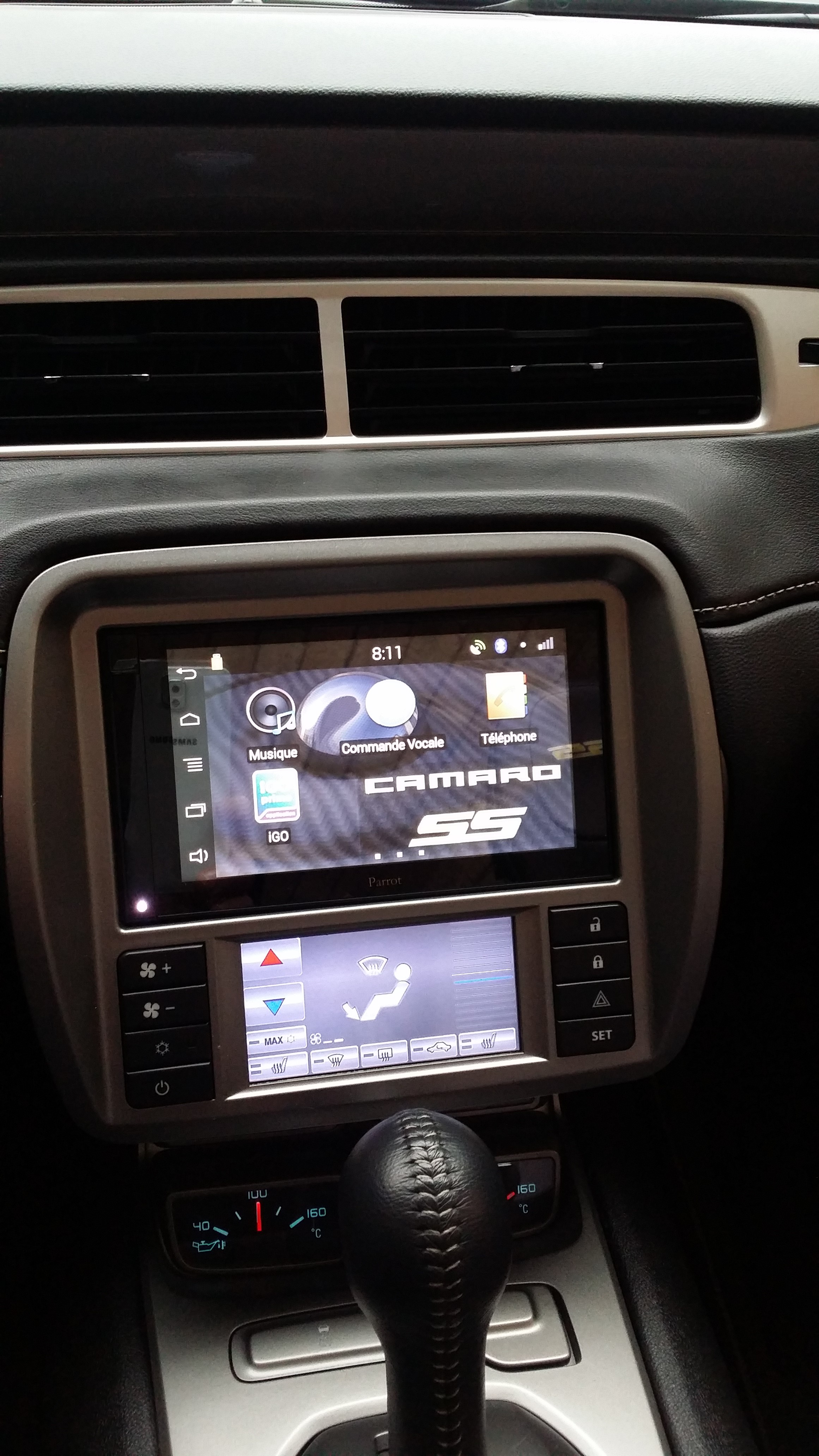

ma 2012 et moi ,on est passé chez SCOSCHE !!
envie d'un Gps intégré ,d'un Bon kit Mains libres ,d'un lecteur multimédia digne de ce nom , du coyote intégré ,..
voila un peut tous ce qui m a poussé à franchir le Cap pour remplacer l'ensemble multimédia de la Camaro
Bien que l'installation soit totalement réversible sans dégâts , ce n'est pas à la portée de premier bricoleur venus
mais c'est réalisable ..

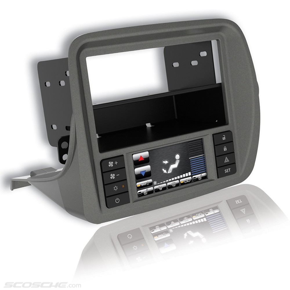

ce qu il faut être conscient c'est qu'il faut changer le bloc autoradio et commandes complet
et le remplacer par un nouveau avec un support pour autoradio 2 Din
il existe deux modèle le Metra
et le Scosche
j ai préféré le Second avec son écran Tactile plus Fun ..
le montage n'est pas compliqué vue qu'il remplace le bloc complet
le faisceau de cables est impressionnant mais tout finit par trouver sa place
il à fallut jouer du fer à souder et de la gaines thermo pour installer des connections Euro pour l'autoradio
mais je voulais faire un truc propre et réversible ..

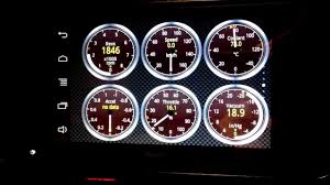

Kit main libres HQ qui lit aussi les SMS , module GPS , plusieurs entrée Usb ,carte SD, Rca en entrée et sortie vidéo ,gestion de la music par ipod ,iPhone , gestion de la caméra de recul ,infos de l'ODB,

voici donc le résultat monté chez moi , l'ensemble s'intégre bien la couleur de l'entourage est la méme
que la console ..
ce que j'ai gagné : un GPS intégré , un vrai système multimédia , des Fonds d'écran personnalisable
Un Kit Mains libres au Top ,de nouvelles fonction sans boitier ni écrans externe
un second écran tactile pour les commandes de clim ,ventilation , siéges chauffant,..
ce que j'ai perdu pour l'instant :
* " les Commandes au volant " et oui le boitier additionnel commandé avec n'est pas compatible avec les Camaros Euros
( je le conserve car le vendeur US me le rembourse mais sans les FDP ni taxes .. ) :redass:
j'en attend donc un nouveau dans quelques jours (modèle ASWC1 avec la connectique spécifique pour le Parrot ) :good:
* la prise USB mutimédia d'origine dans la console , mais j ai déjà trouvé la solution pour la remplacer
les Moins quand même il y en as :
* un écran brillant illisible au soleil en cabriolet :chaise: ( je pense qu'avec un film de protection ça devrais passer .. )
* ma Camaro commence à ressembler à une 2013 :lapin:
