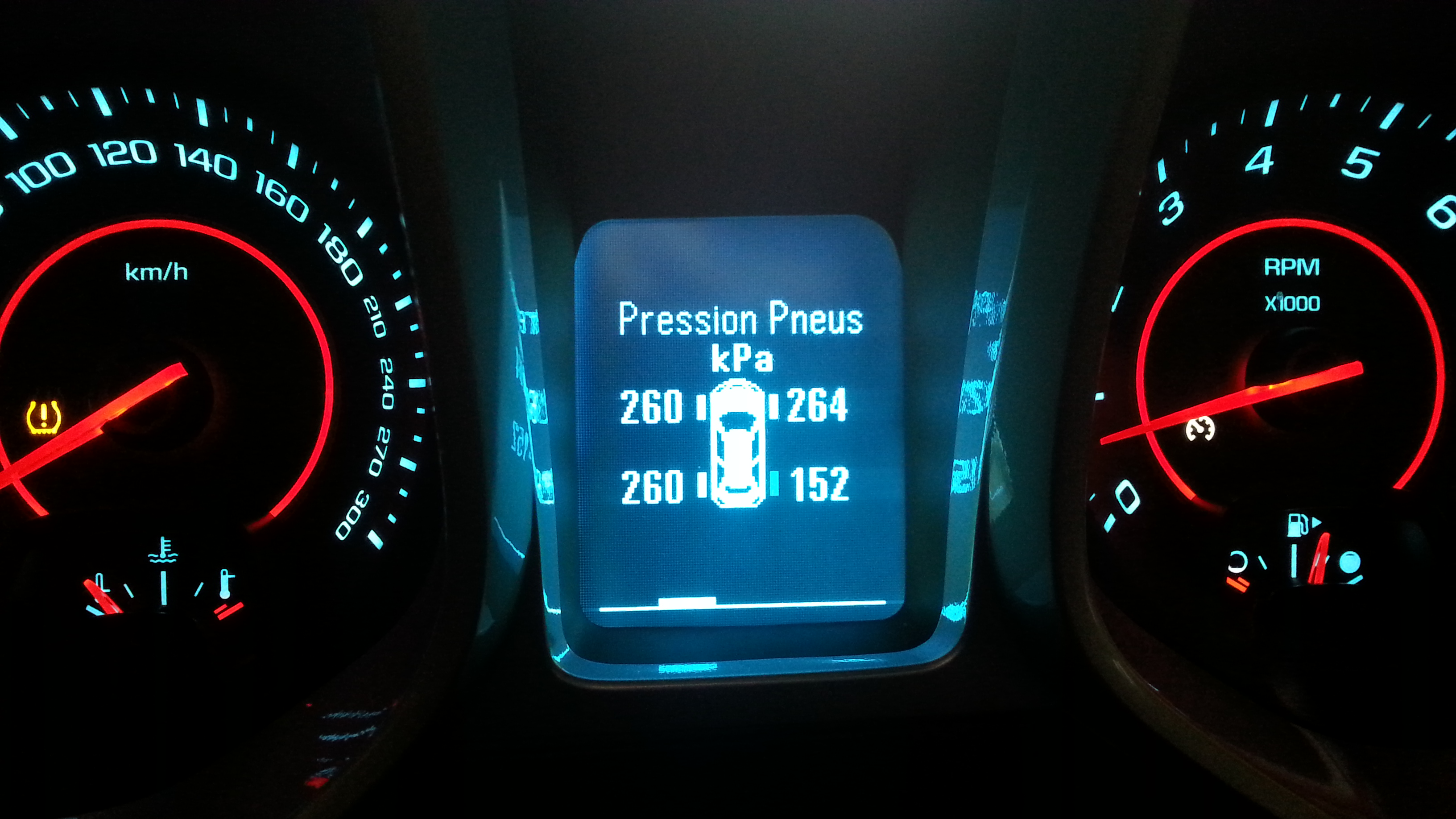

Il y a 3 jours en montant en voiture :
Vérification au manomètre, effectivement je n'ai qu'1,5 bar dans le pneu ! "Crevaison lente ?" me dis-je.
Je prend le compresseur, je mets 2,8 car j'ai 50km à faire mais en rentrant la pression n'a pas bougée différemment des autres pneus.
Depuis j'ai refais encore une 30aine de km et la pression semble stable...
Étrange non ? :hein:
Re: Pression pneus
Assez étrange effectivement ...
Avais tu l' impression (à vue d'œil) que le pneus était sous gonflé ? (Même si ce n'est pas évident avec nos dimensions).
Si non, ce n'est peut être simplement qu'un pb au niveau du capteur de pression ?! ... (Si la pression ne bouge plus au bout de x jours).
