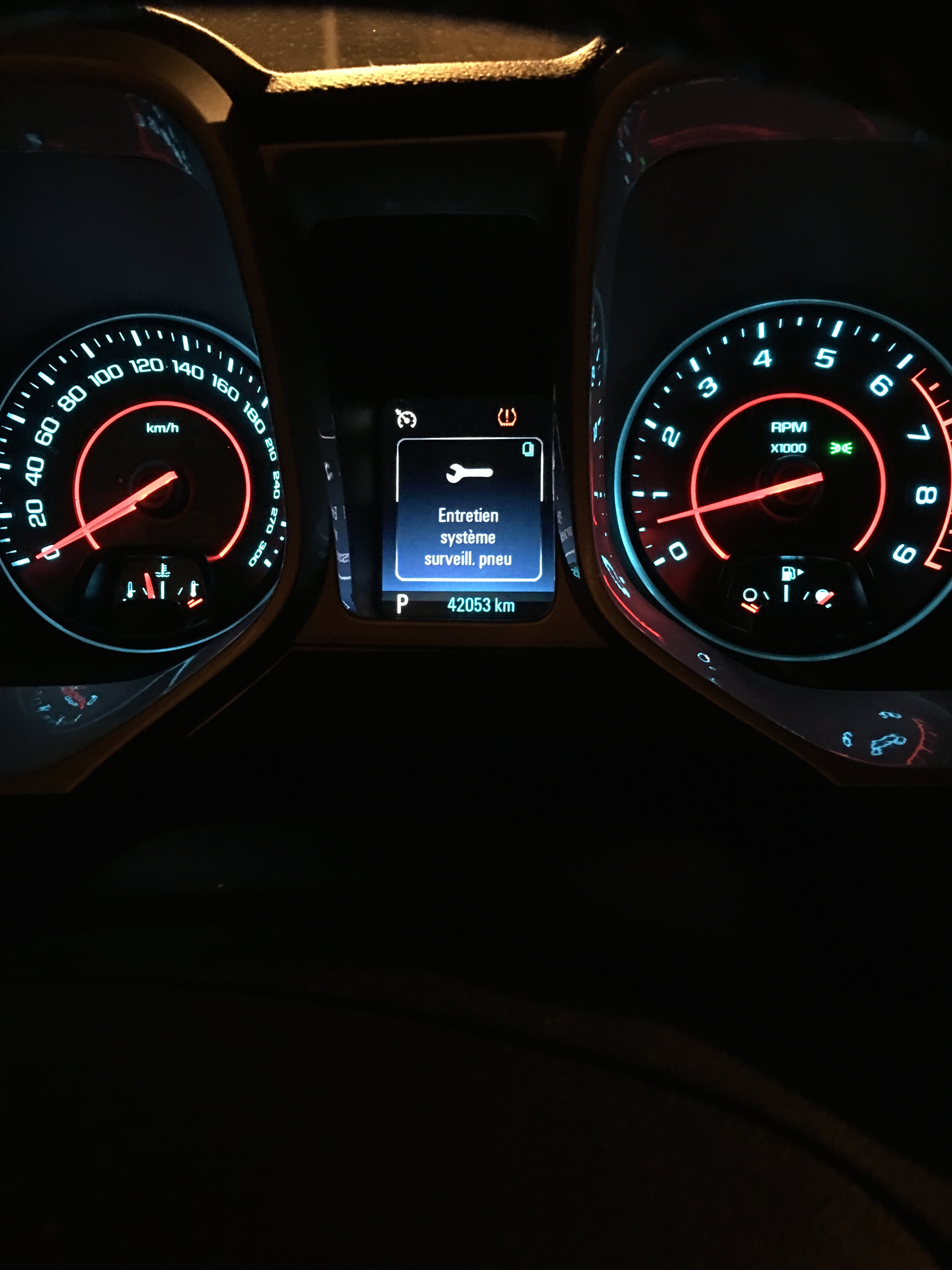

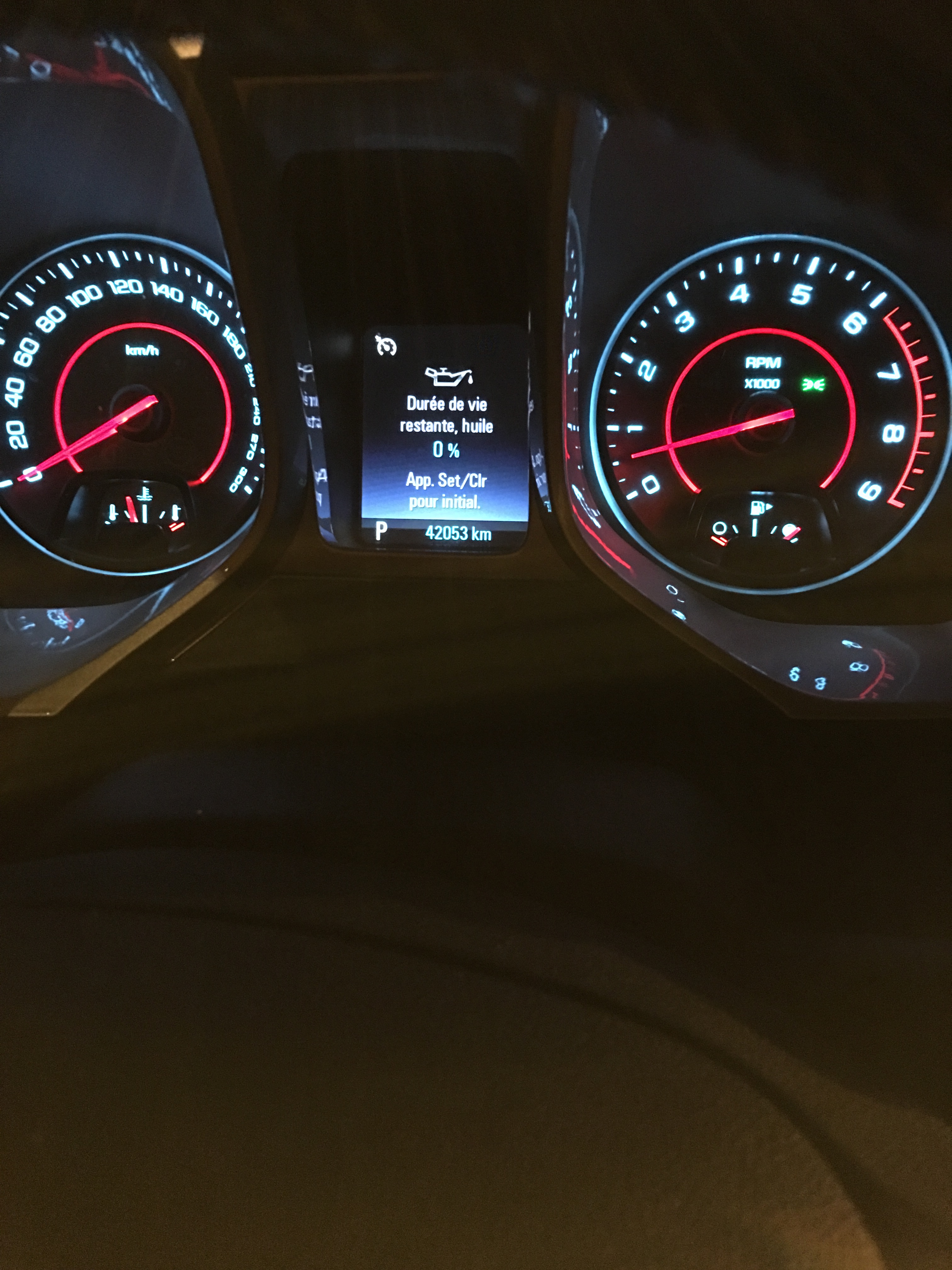

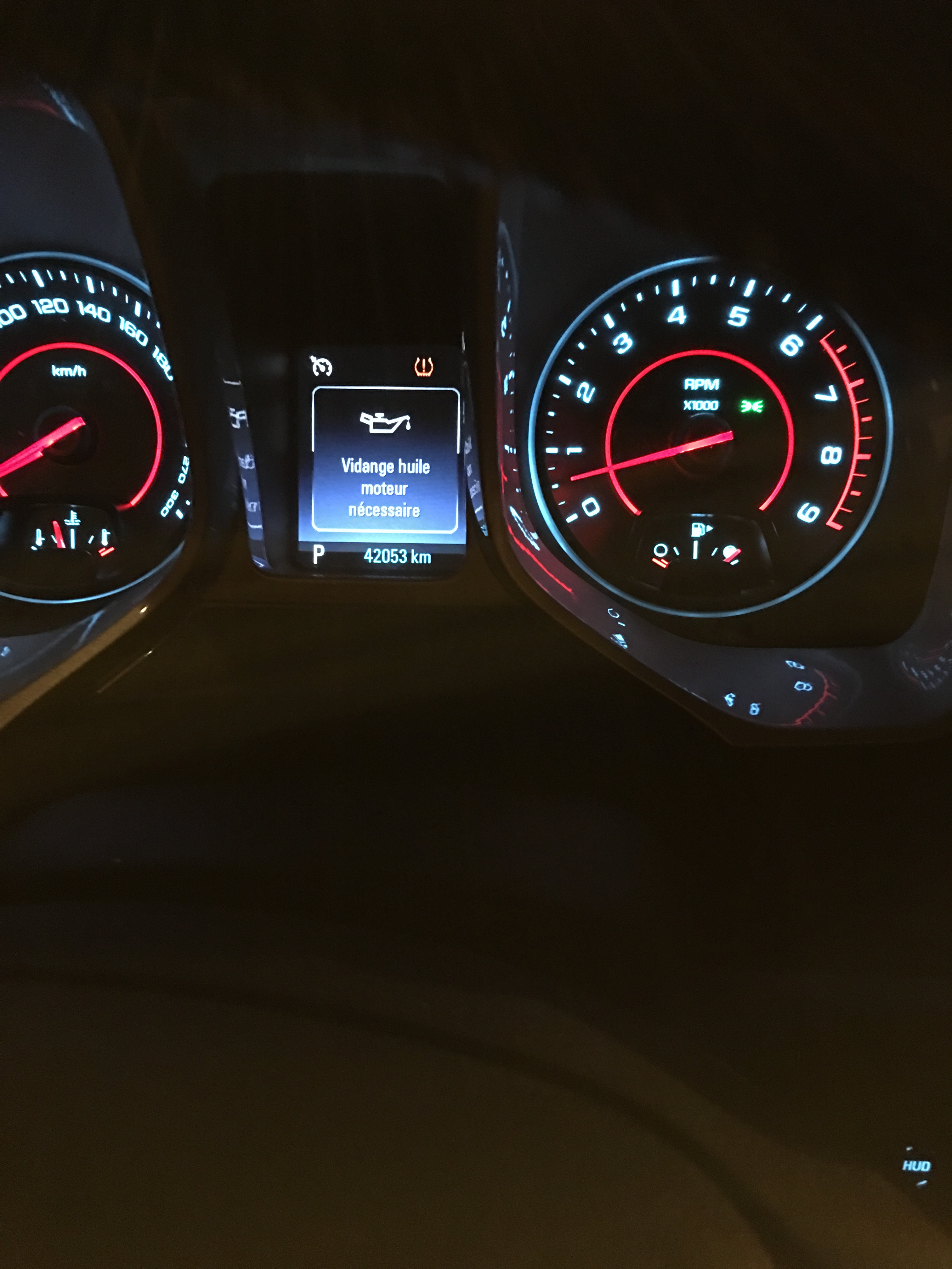

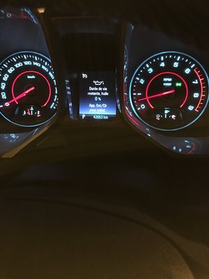

Et je prends rendez-vous pour avancer ma révision des 45 000 km car l'ODB m'affiche :
Ça,c'est normal,je suis repassé en monte Hiver :
ET :
