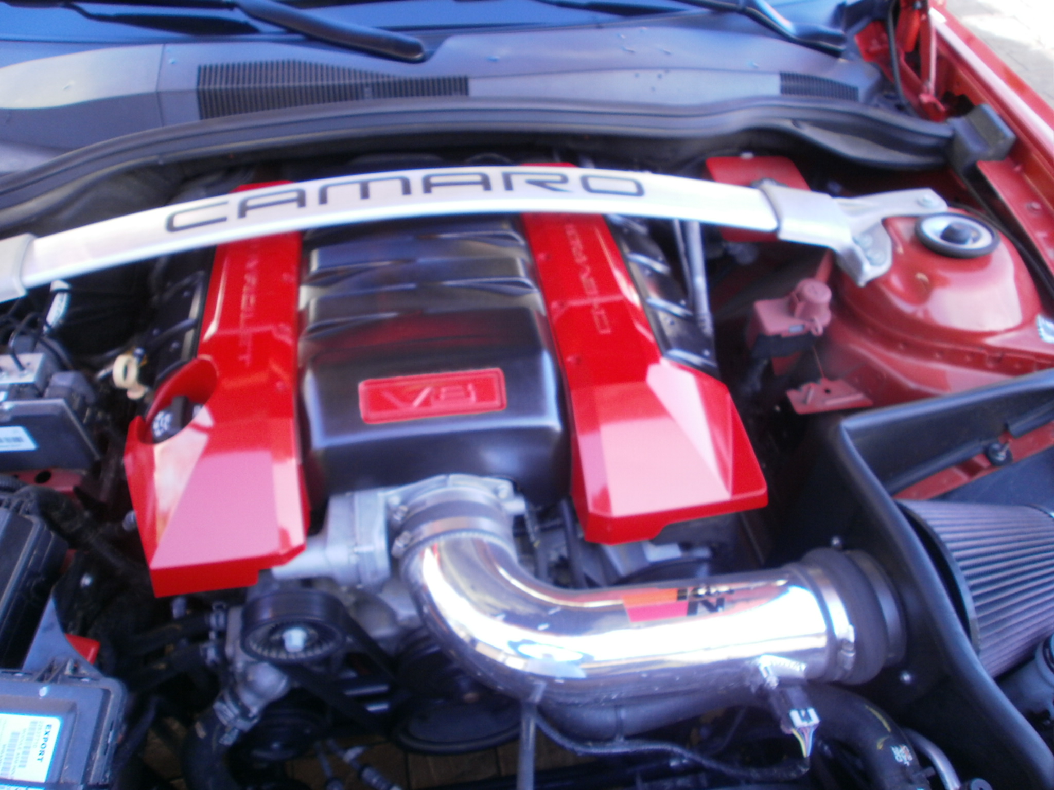

Chez K&N, il y a un moteur de recherche d'après le type de voiture. Il y a 3 modèles : tube plastique noir, tube chrome et tube métal noir avec filtre non huilé.

K&N 69-4519TP Kit d'admission https://www.amazon.fr/dp/B00342B4II/ref ... VAbMTHKC8F
Moi j ai celui la, super sonorité en accélération ! !

J'ai mis exactement le même.G69 a écrit :K&N 69-4519TP Kit d'admission https://www.amazon.fr/dp/B00342B4II/ref ... VAbMTHKC8F

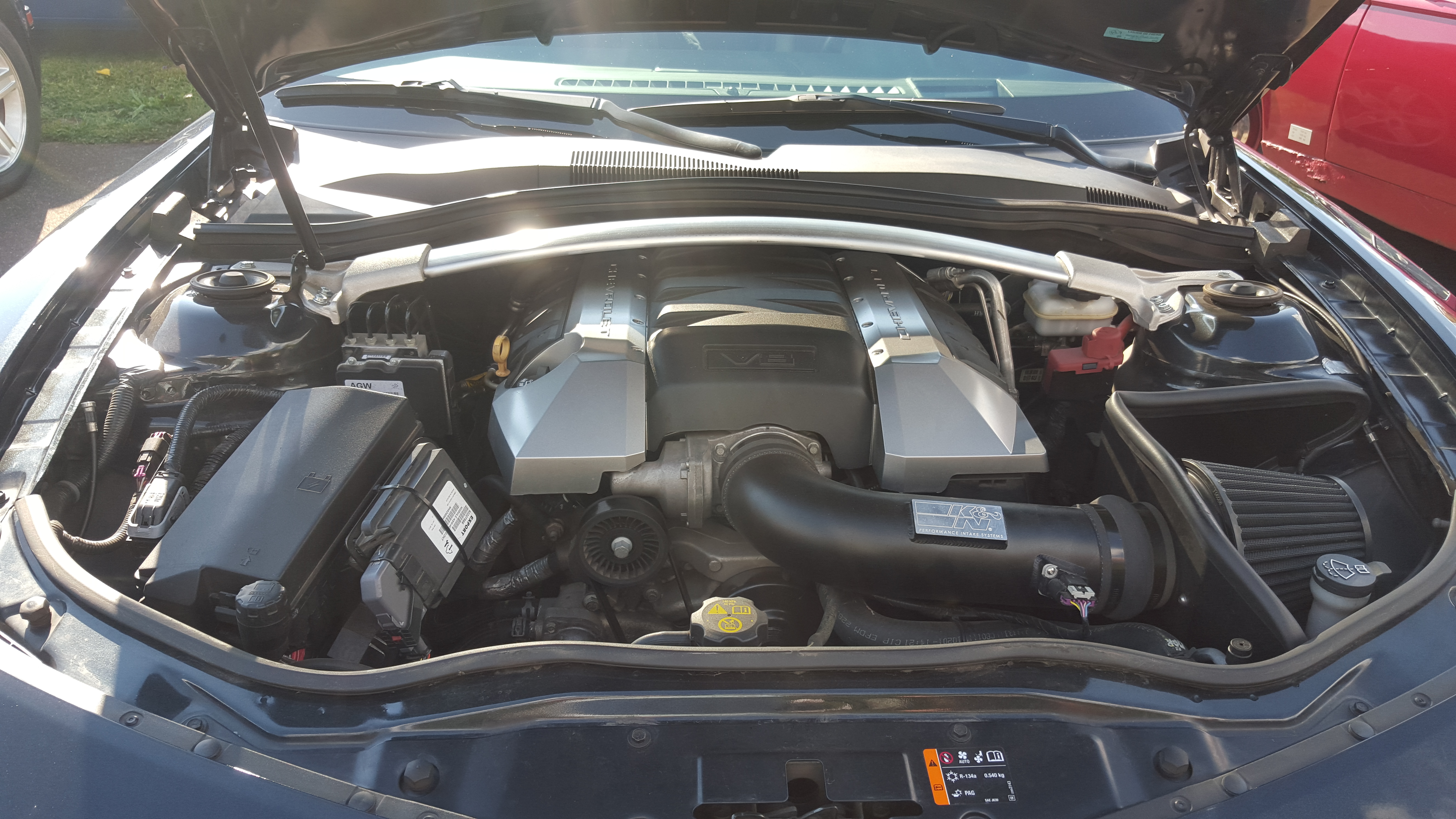

Si tu cherche celui qui rapporte le plus de puissance c’est celui avec le tube plastic , mais il n’est pas très esthétique et bon j’en pense pas qu’avec plus d’en 400 on est à un ou 2 chevaux près !! Ceux avec le tube métal sont plus beau je trouve et visiblement la plupart des membres on mis quasi le meme

Un petit blackhawk pour moi . Quand à la sonorité , euh , ............. , je ...
