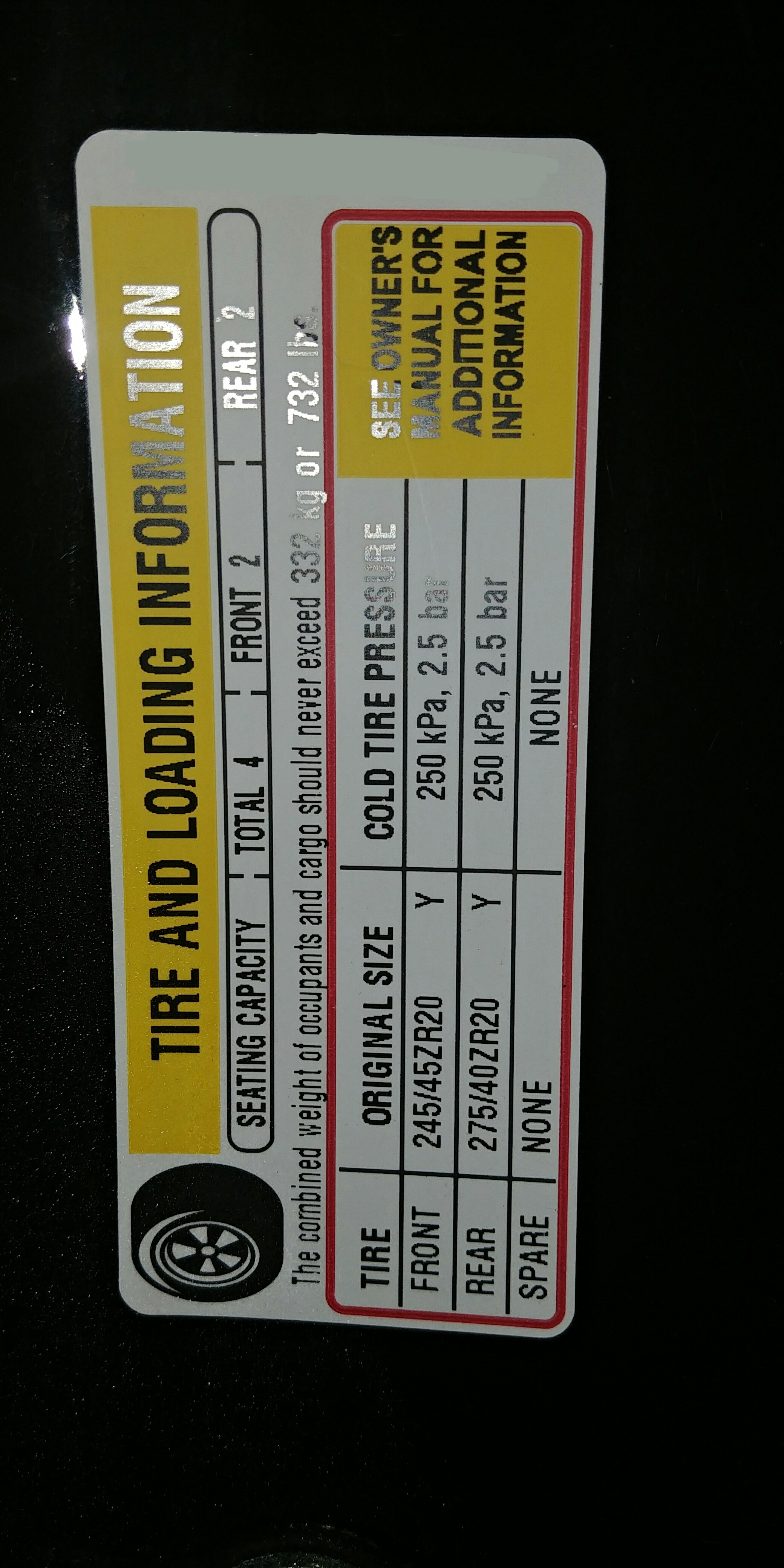

Qui aurait la gentillesse de poster la photo de son étiquette constructeur où on retrouve la pression des pneus, charge, etc.?
Merci
Sur la mienne elle n'y est plus...!
Merci

Et voila

Au top. Un grand merci.Indiana a écrit :Et voila

Je mets toujours 2,5 bars. Et avec mes 22 pouces, un tout petit peu plus. Jamais eu de problème ..................

2.4 bar d'après la conversion des PSI / Kilo-Pascal
Pour ma part d'après la recommandation de l'étiquette

Je respecte également 2.5 AV et AR.

Avant de monter sur circuit, je descends a 1.8... Et faut pas longtemps pour remonter à 2.5 (voir plus) ! ...
Autrement, quelque soit le diamètre de la jante ou la largeur/hauteur du pneu, toujours la même pression.

Petite question les amis, je recherche cette plaque elle est ou ?
car sur le livre, je n'ai pas trouvé la pression des pneus....
Amicalement.
Amicalement.
Re: Pression pneus origine
Portière conducteur (ou sur le montant je ne sais plus), là où ça ne se voit pas quand la porte est fermée bien sûr !
