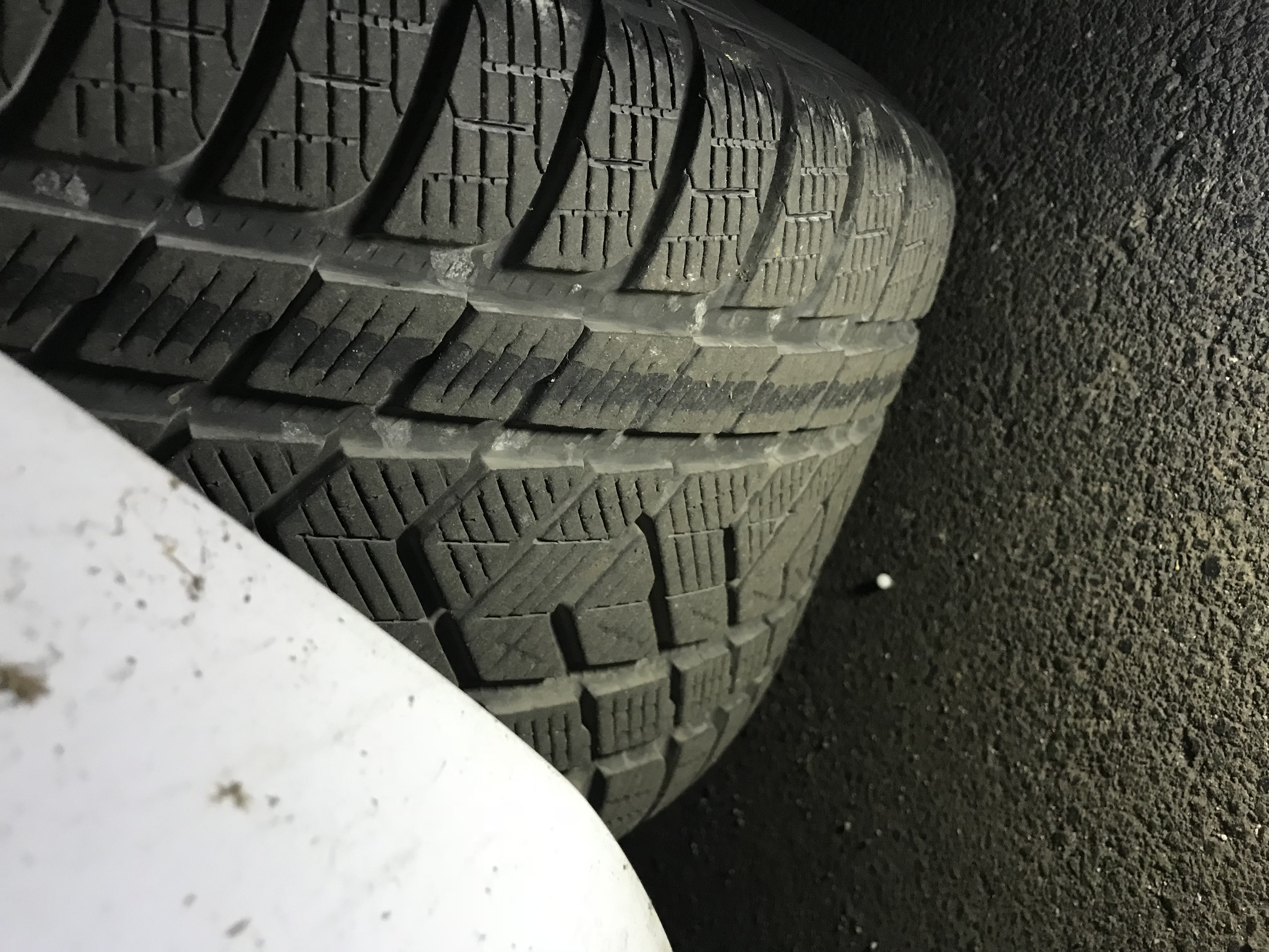

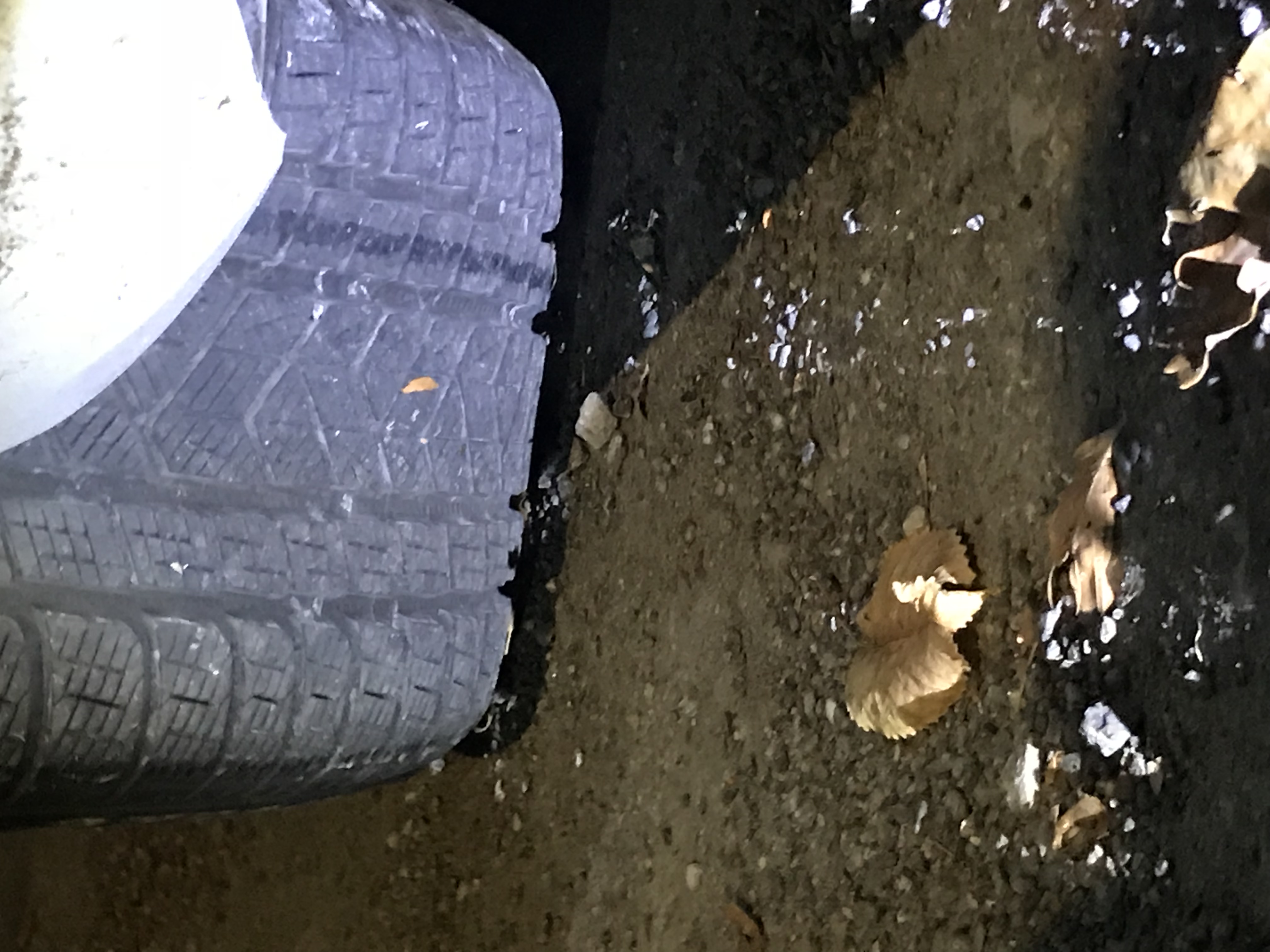

Hello toutes et tous,
Comme dit dans le sujet des 50 ans de la 45th, j’ai remarqué que mon pneu arrière droit présentait un sillon sur la bande de roulement à environ 5cm du bord extérieur, et la, je vois que le pneu arrière gauche présente exactement le même sillon à la même distance mais sur le bord intérieur, ça pourrait être un défaut de fabrication ? Ce train de pneu est neuf, et j’avais déjà les mêmes pour la monté d’hibe précédente et n’ai jamais fait attention à ce détail, qu’en pensez-vous ?
Je vais appeler le vendeur demain pour lui poser la question car ça me tracasse.

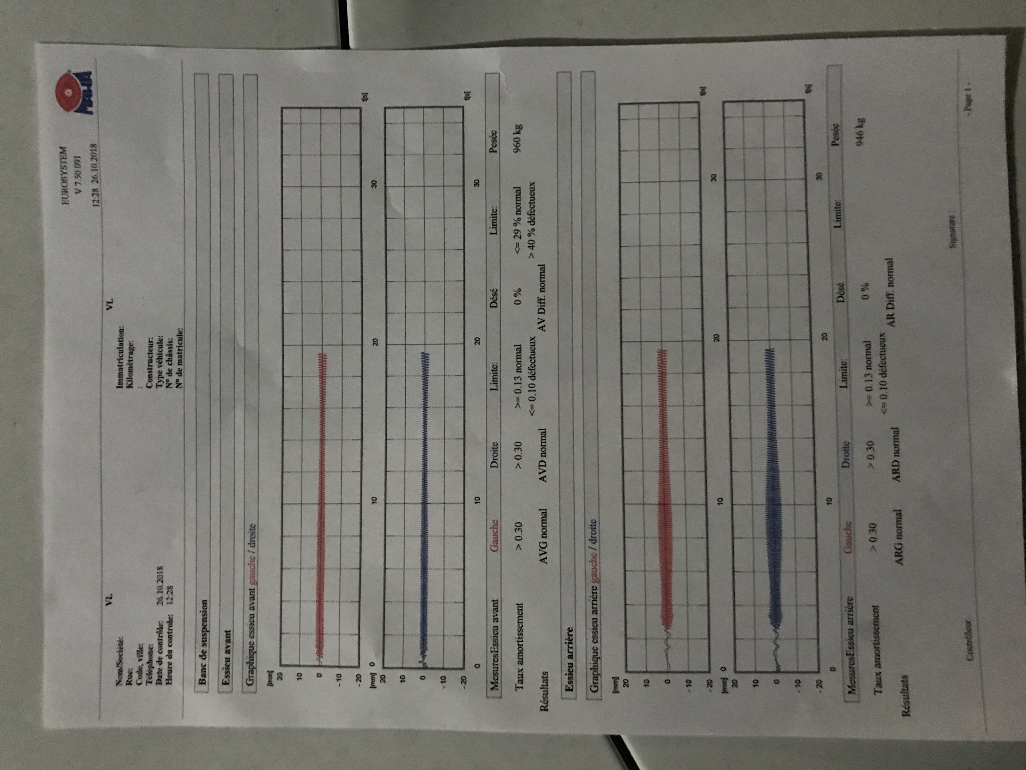

Bon ben le beau-fils a passé la Cam sur le rouleau de test de suspensions, tout est ok, par contre, le sillon sur les deux pneus arrière (car j’ai remarqué hier soir que le gauche présentait le même sillon, a la même distance et aussi du côté droit, donc la, ça donne vers le bord intérieur), et après avoir vu avec ses collègues des pneus, il s’avère que c’est un défaut de fabrication, j’ai donc appelé le vendeur à Genève et il m’a demandé de passer jeudi prochain et si il constate que c’est réellement un défaut de fabrication, il me les remplace directement.
Par contre, je suis surpris, ces pneus proviennent visiblement d’un vieux stock car ils me les ont vendus le 17.03.2017, ils ont directement étés montés sur mes TSW et mis en gardiennage jusqu’au mercredi précédant l’accident, et le beau-fils a remarqué que ces pneus ont étés fabriqués en 2015... c’est normal de stocker si longtemps de pneus et de les vendre deux ans plus tard ?
Re: Défaut sur pneus neige Pirelli Scorpion ?
Voici le résultat des mesures, RAS.
Maintenant que je vois la photo du pneu,je comprend...jerrylee a écrit :Bon ben le beau-fils a passé la Cam sur le rouleau de test de suspensions, tout est ok, par contre, le sillon sur les deux pneus arrière (car j’ai remarqué hier soir que le gauche présentait le même sillon, a la même distance et aussi du côté droit, donc la, ça donne vers le bord intérieur), et après avoir vu avec ses collègues des pneus, il s’avère que c’est un défaut de fabrication, j’ai donc appelé le vendeur à Genève et il m’a demandé de passer jeudi prochain et si il constate que c’est réellement un défaut de fabrication, il me les remplace directement.
Il s'agit de la limite en 2 couches de matière différente. Il faut savoir qu'à la fabrication d'un pneu, les différentes couches de matière qui le composent sont enroulées les unes sur les autres autour d'une espèce de tambour. Le tout est alors mis sous pression et chauffé dans un moule. Les couches se soudent entre elles par vulcanisation. Donc là ce que l'on voit c'est la couche de surface qui c'est usé et qui laisse apparaitre en parti celle d'en dessous qui est plus sombre.Peut être un défaut... reste à savoir si c'est susceptible d'avoir des conséquences.
Pour le delai entre la fabrication et la vente de pneus, 2 ans ça reste dans les normes... J'ai vu ce mois ci un fournisseur écouler les restes d'un stock de 2011. Un technicien de chez Michelin me disait il y a quelques années qu'un pneu trop frais n'était pas bon non plus, et que pour avoir le meilleur rapport qualité/performance il était préférable de laisser vieillir un pneu bien stocké pendant environ une année.
Super, je te remercie pour ta réponse Maestro Chevroletiste ? Le beau-fils m’a expliqué la même chose comme étant une possibilité, mais ce qui a mis un gros doute est l’emplacement de ces sillons qui sont di même côté des pneus, m’enfin, j’aurais une réponse jeudi prochain vu que j’ai rendez-vous chez chez le marchand qui a déjà préparé 2 pneus de remplacent
C'est sans doute la vulcanisation qui n'est pas homogène sur toute la surface de la bande de roulement. Reste à savoir si c'est juste une petite surface ou si la bande va complètement s'enlever sur plusieurs dixièmes de mm de profondeur, car dans ce cas ça pourrait être dangereux.
