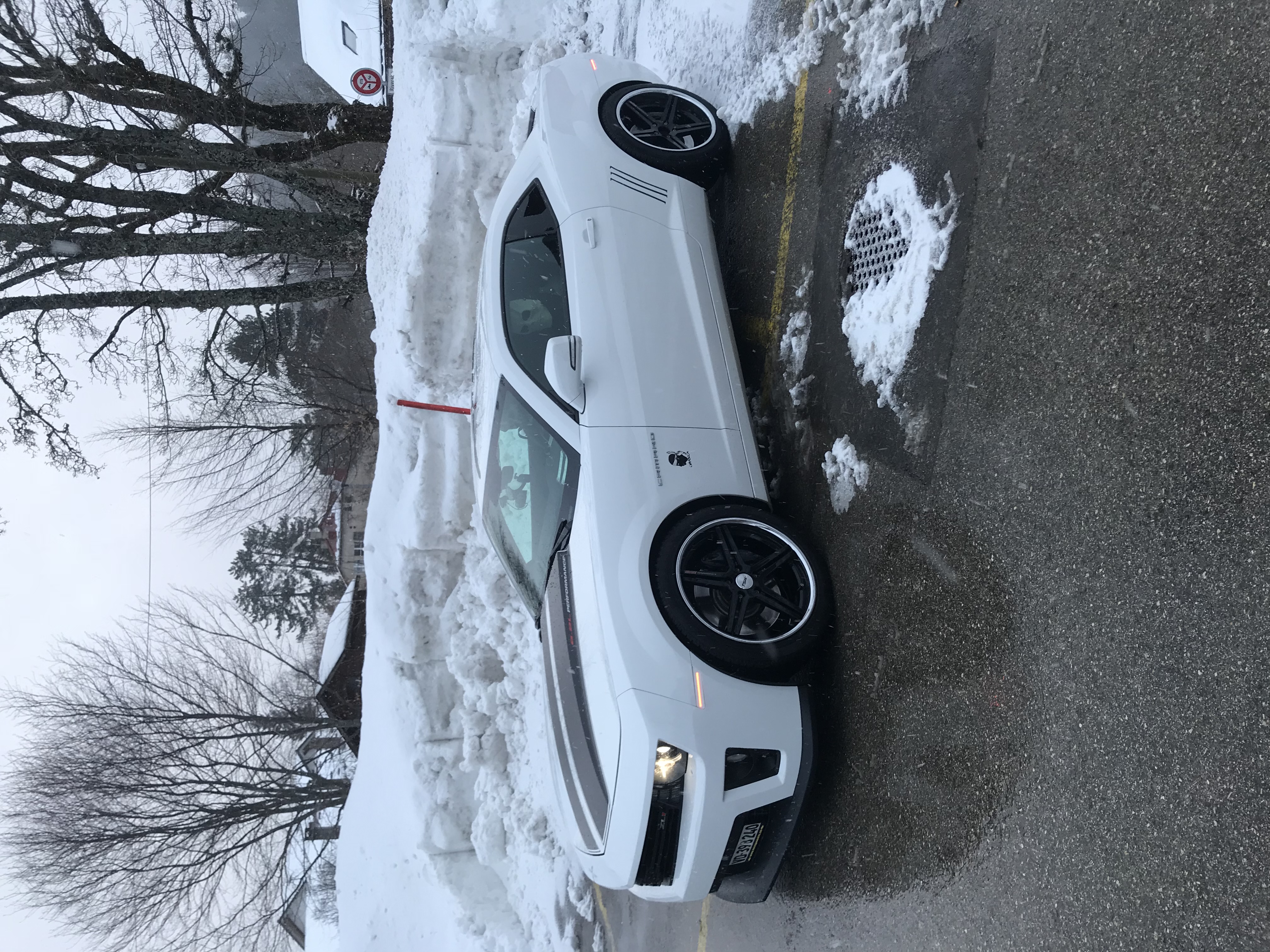

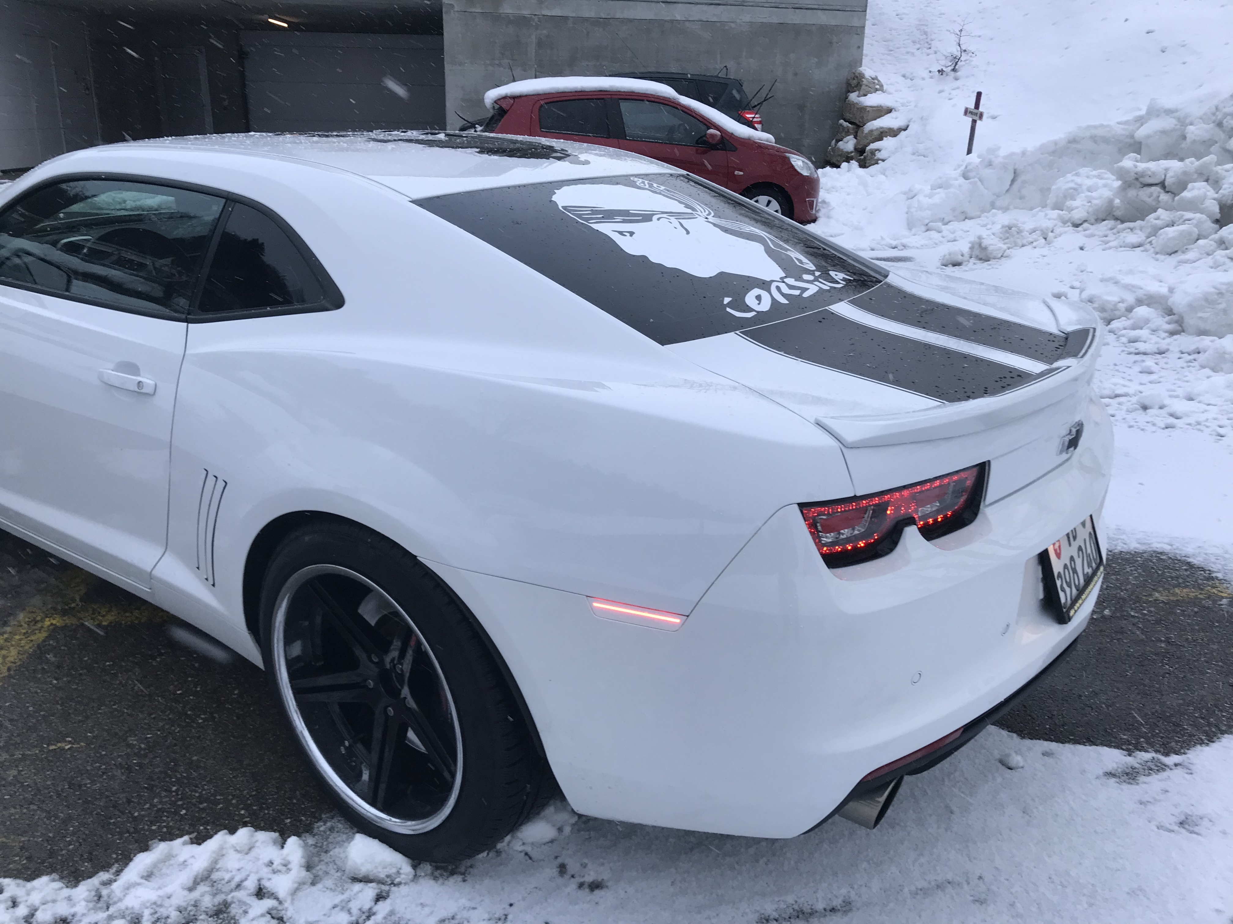

Ils fonctionnent très bien sur ma blanquette EU :angel:
