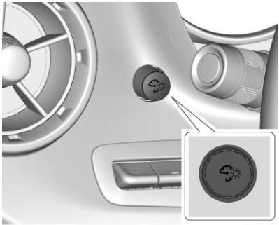

J'ai trouvé pourquoi les lampes de lecture restaient allumées.
Sur le coté se trouve un bouton pour l'intensité de l'éclairage du tableau de bord.
Il y a en bout de course du bouton un interrupteur qui allume et laisse allumées en permanence les lampes de lecture.
Problème résolu. ;)

Bonjour oui effectivement j'ai sa sur ma z28 le réglage de l'intensité éclairage tableau de bord fait aussi office d allumage des plafonniers.
