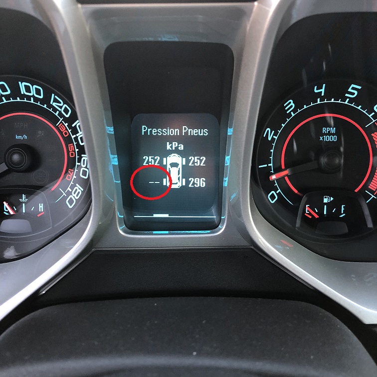

Bonjour
J'ai une camaro SS V8 de 2010 origine US. J'ai les capteurs de pression pneus qui ne fonctionnent pas de temps en temps. C'est très aléatoire, ca vient comme ça repart, et j'ai essayer de refaire l'appairage mais le problème revient et repars au bout de quelques temps.
Je pense tout simplement que les capteurs surtout arrière gauche et parfois arrière droit, ont la batterie interne qui est faible. En effet sa durée de vie serait de 5 à 10 ans et 100 000 kms.
J'ai vu aussi que je pouvais acheter sur rock auto, mais il y en a plein plein et je suis perdu du coup. 315 mhz ? 433 ?? modele bleu , noir gris c'est un peu le bordel....
Mes questions :
-Pouvez-vous m'aider à sélectionner le modèle ?
-Si je sors le pneu, vais-je pouvoir identifier le modèle installé ?
-Si je le remplace, faut il juste faire l'appairage avec le compteur, les coup de klaxon a chaque roue etc ? ou faut-il un appareil approprié ?
merci pour votre aide
Jordan du 31

Re: Problème capteur pression pneu
Hello, alors déjà, si tu as un modèle US, il te faut des capteurs 315 Mhz, et pour ce qui est du problème de perte aléatoire de la connexion d’une des roues arrière, nous sommes plusieurs sur le forum à l’avoir, donc moi y compris, et ce, que ce soit avec les capteurs originaux que j’ai sur mes jantes d’été ou les génériques que j’ai sur mes jantes d’origine chaussées en pneus neige.
Ce problème chez moi survient uniquement sur autoroute, après quelques dizaines /centaines de km sans arrêt, mais tout se rétablit après de nouveau quelques dizaines de km, je m’arrête, le temps de griller une clope et dès que je relance le moteur, la roue est de nouveau reconnue, mais je n’ai ce problème que sur une seule roue arrière (la gauche il me semble, j’ai un petit doute vu que ça fait un bout de temps que je ne l’ai plus eu, en même temps, cet année je n’ai pas non plus fait de longues distances), alors pour moi, ce n’est pas un problème de capteur mais je verrais plutôt une question de mise à jour de soft car comme me l’a expliqué Chevroletiste au début que j’ai évoqué ce problème, en gros, le récepteur c’est soit il fonctionne, soit il ne fonctionne pas, donc s’il est hs, c’est sur les 4 roues que le problème se fera sentir.
J'ai eu un un problème comme ça et j'ai dévissé la valve avec un outil pour valve et revisser et tout est revenu en ordre. Fait un essaie ca te coûte zéro
Je ne démonte pas le pneu juste la valve que je dévisse un peu pour laisser échappé de l'air et je révise et après remettre la pression normale
Bonjour et merci pour vos réactions.
J'ai maintenant le capteur de la roue arrière droite qui déconne. ils sont revenu à la normale.
Pour le capteur, merci pour le modèle, mais je vais en plus quand je vais faire les pneus arrière recommander des capteurs d'origine ACdelco.
Concernant les capteurs, ils sont équipés d'une pile, c'est d'ailleurs marqué dans la notice du capteur = garantie 5 ans !
mais habituellement il commence à déconner vers 8/10 ans, surtout si il fait frais, la tension de la pile baisse et hop plus de com !
A part qu'il faut des 315 MHz, tu choisis en fonction de la valve qui va aller sur ta jante, à priori n'importe laquelle devrait aller, et à son look : noir, argent, longueur suivant là où est placée la valve sur la jante (pour pas que ça tape pas dans les masselettes des plaquettes comme avec les répliques Z28...).
