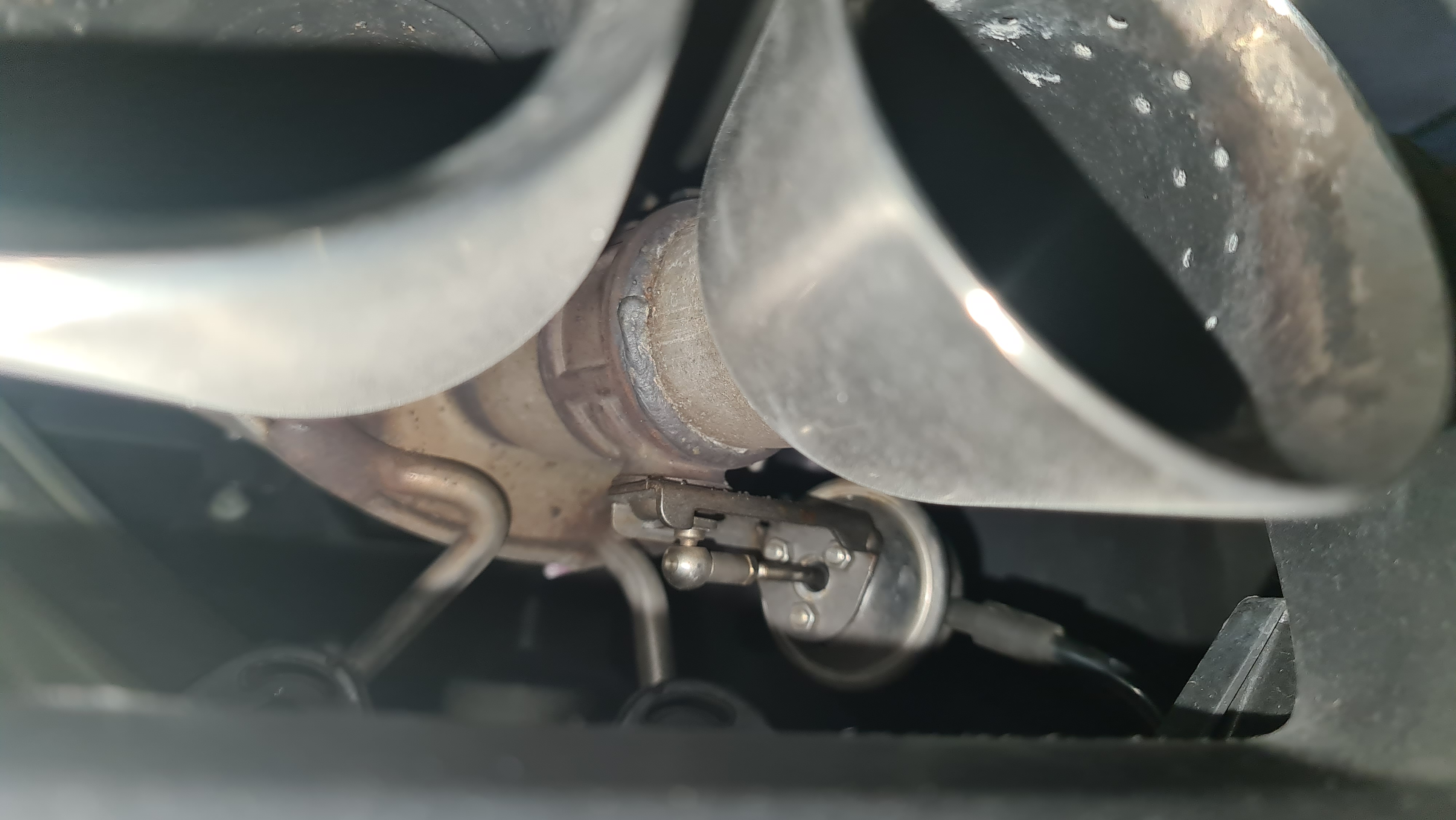

J'ai une SS import USA avec tout de la el1 dont les 4 sorties avec clapet.
Je ne sais pas comment désactiver le clapet pour passer en échappement silencieux.

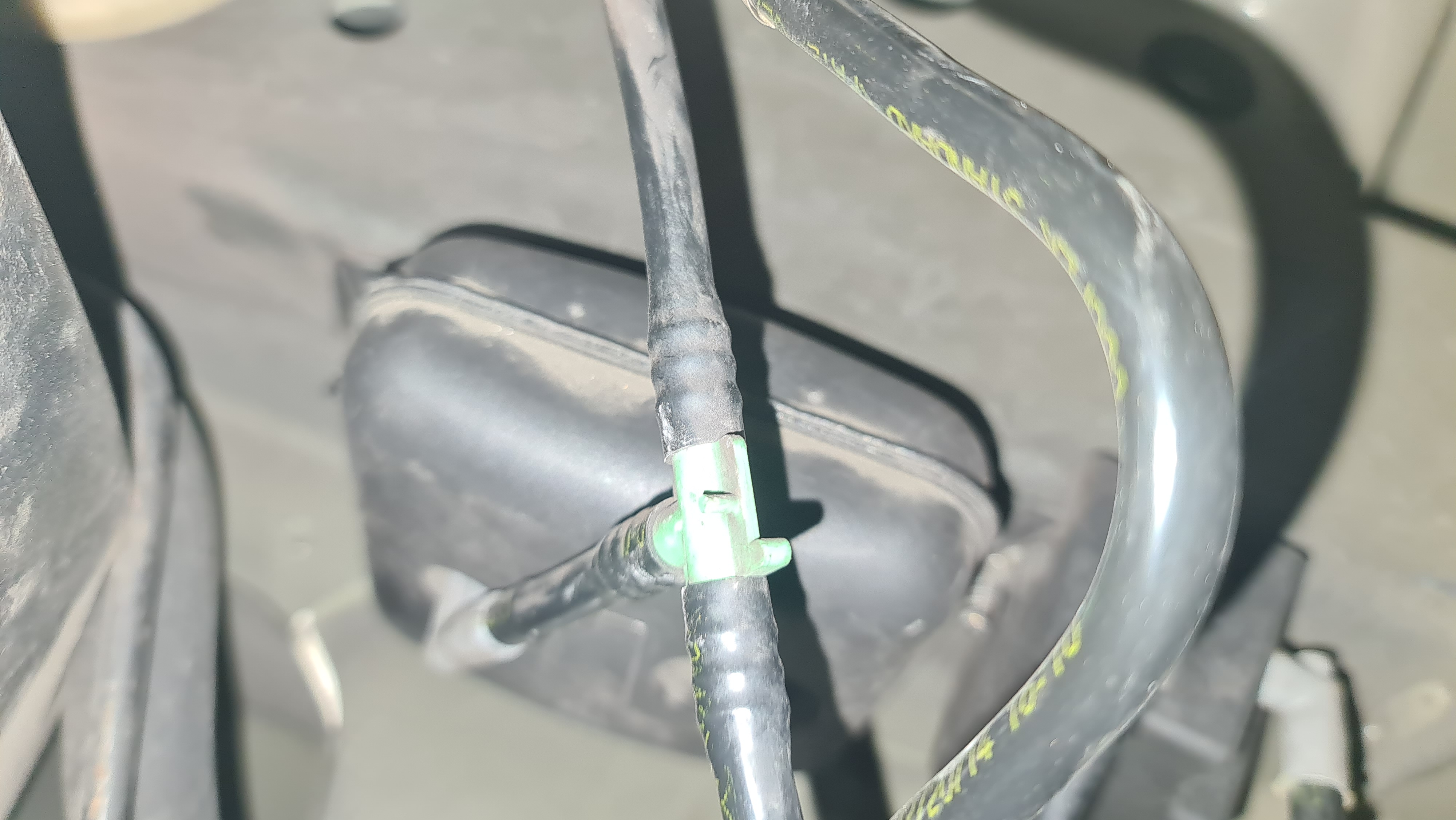

Le montage est d'origine et avec la valise je vois et pilote les clapets. J'ai même suivi le faisceau qui du pilotage de la dépression et il est repris sur le faisceau de la voiture avec un fil noir et un vert avec un trait noir.
Mais sur le vehicul, impossible de trouver la commande.

En cherchant sur le forum camaro US, j'ai compris qu'il n'y avait pas de système de commande des valves, celles ci s'ouvrant, grosso modo, en fonction du régime moteur et de la façon de conduire (ou d'appuyer sur le champignon autrement dit ). Cependant, il semble exister un kit (Forza 3 ways) permettant de les commander, je n'ai pas lu l'intégralité du sujet mais voici le lien :
https://www.camaro5.com/forums/showthread.php?t=411551
