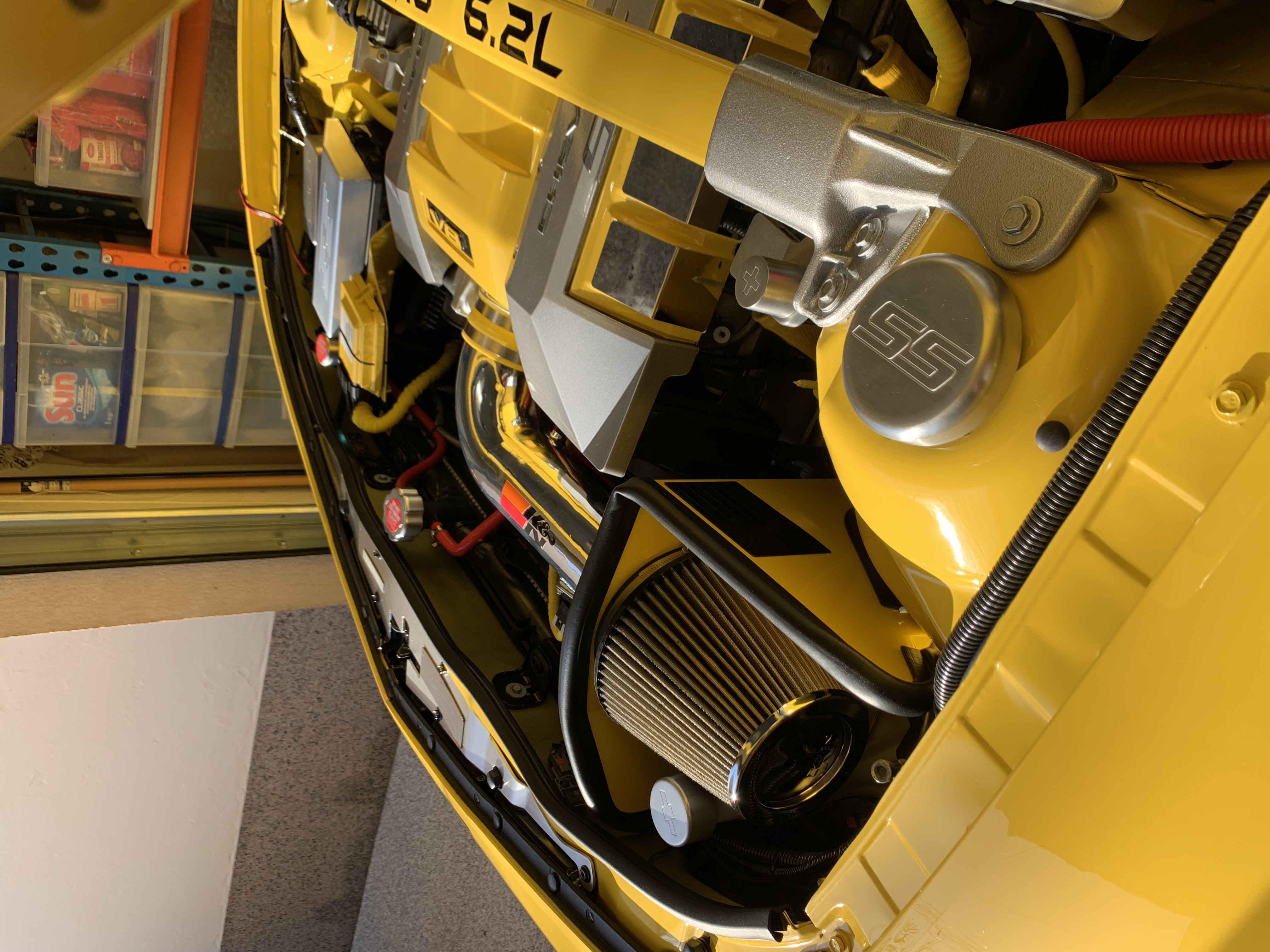

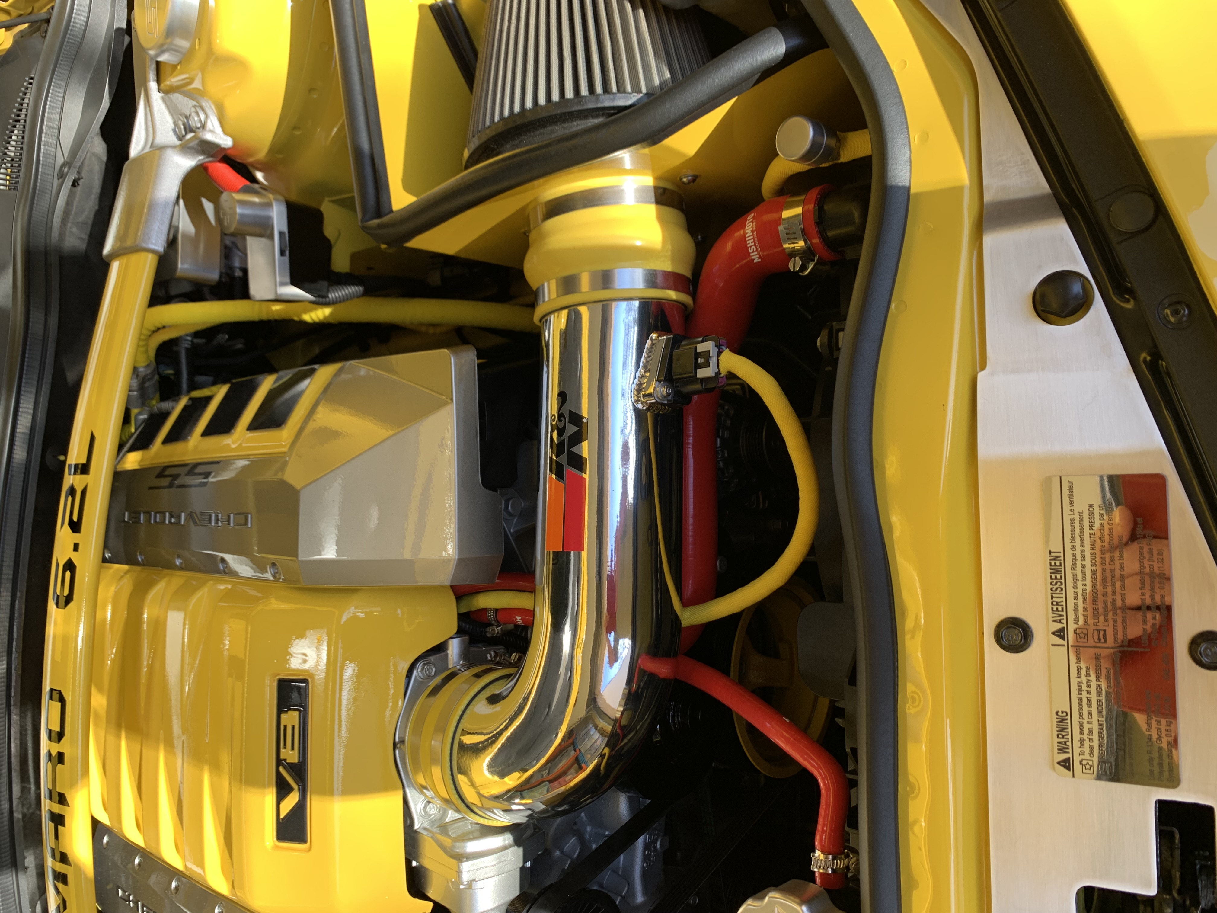

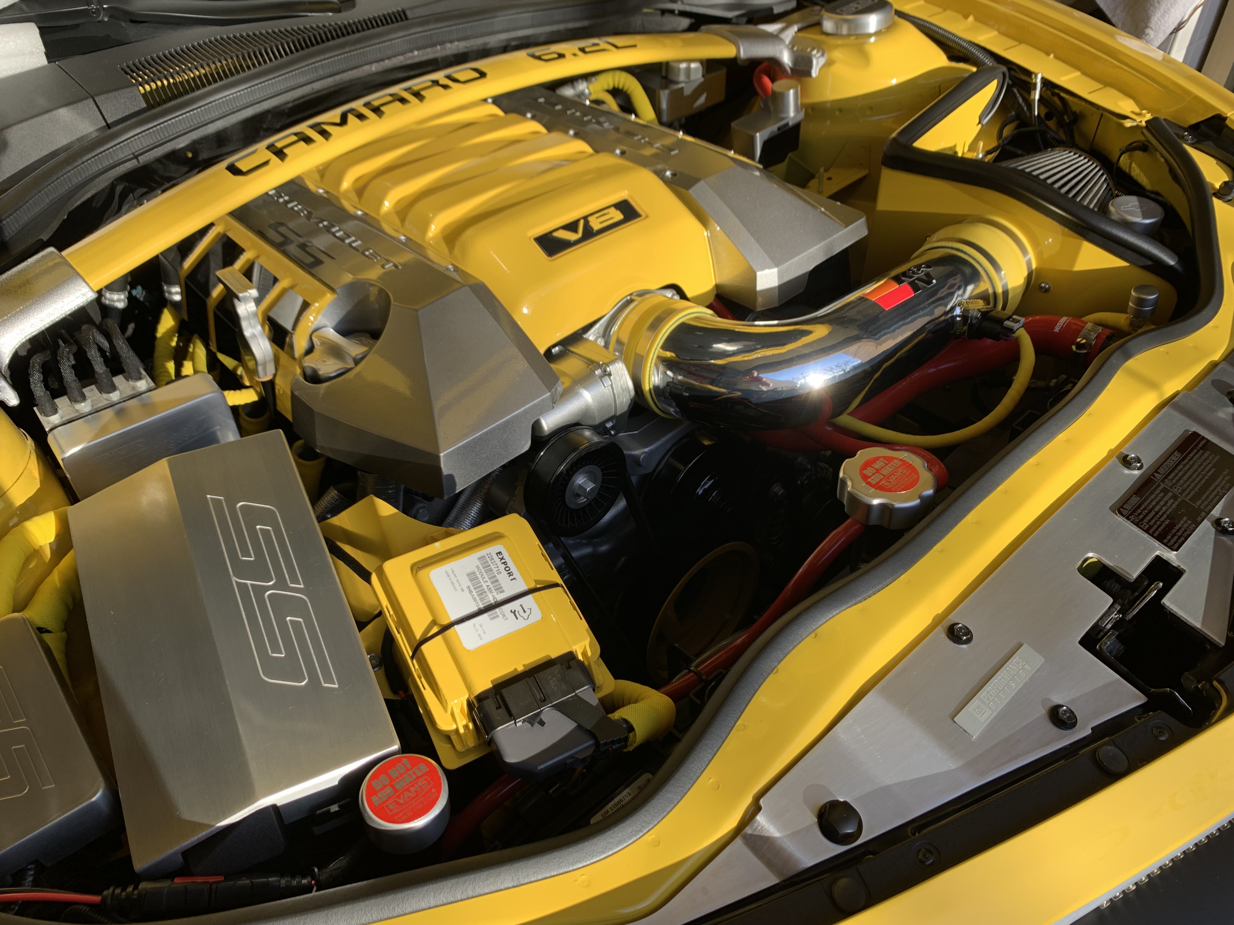

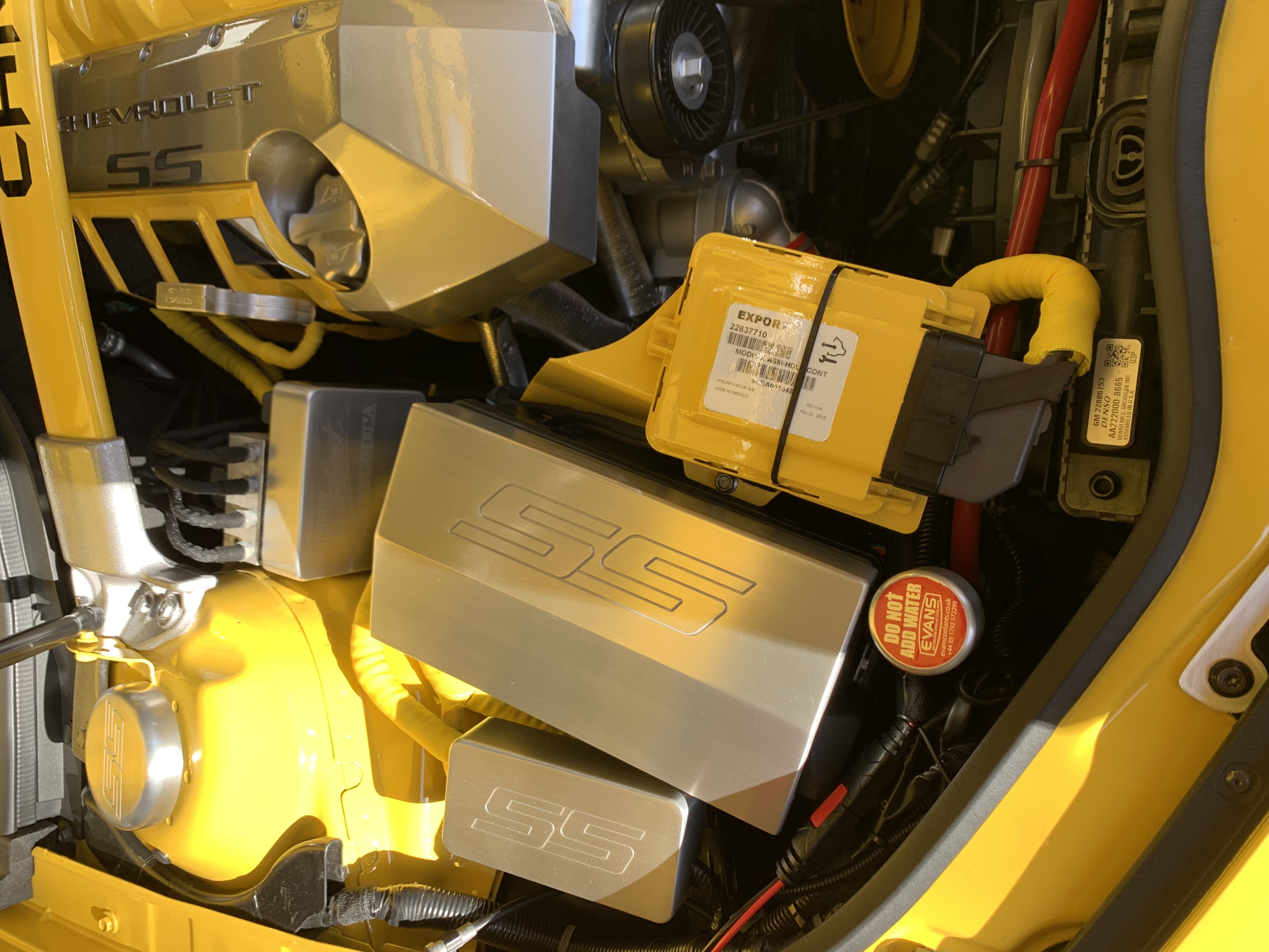

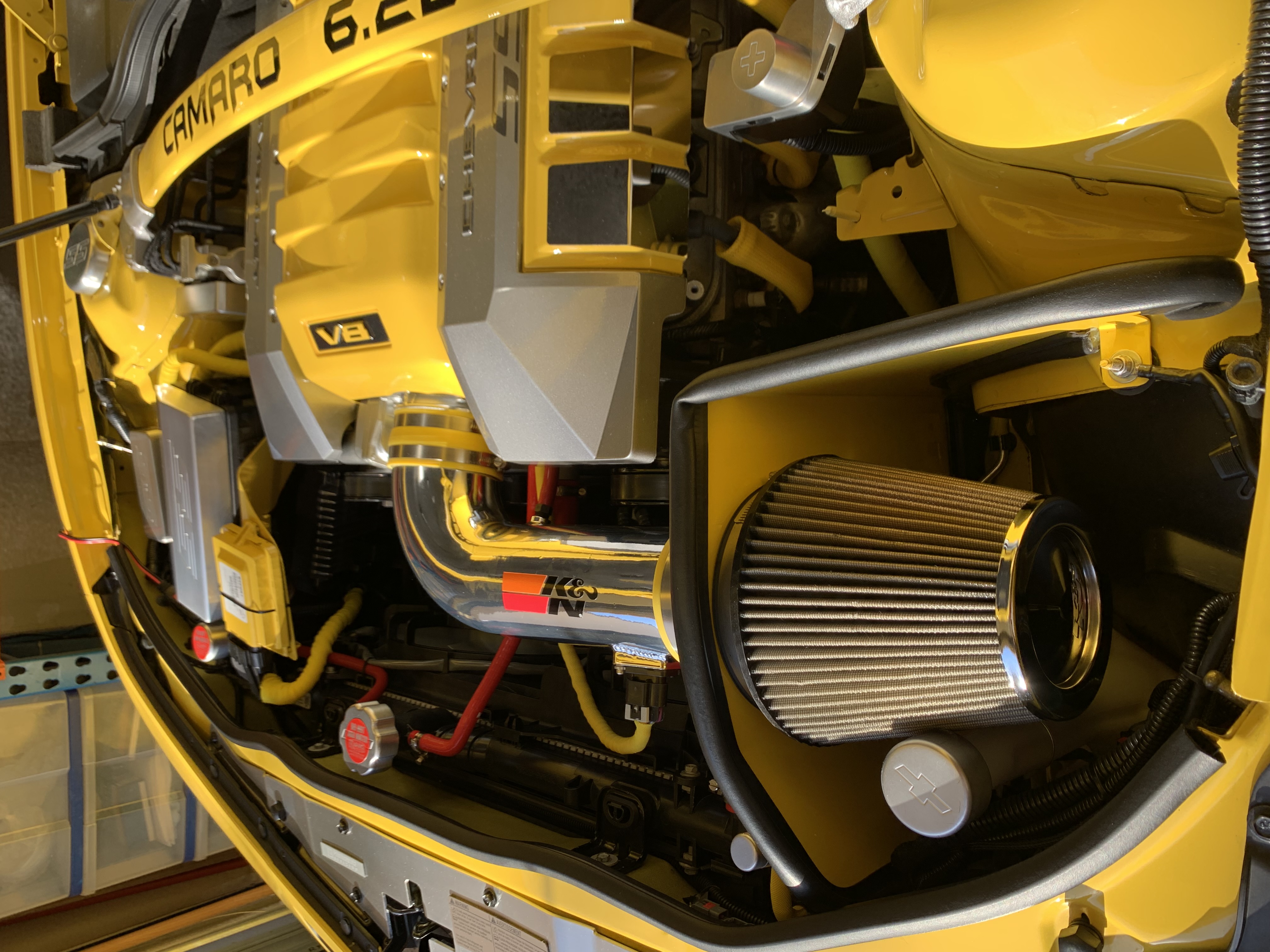

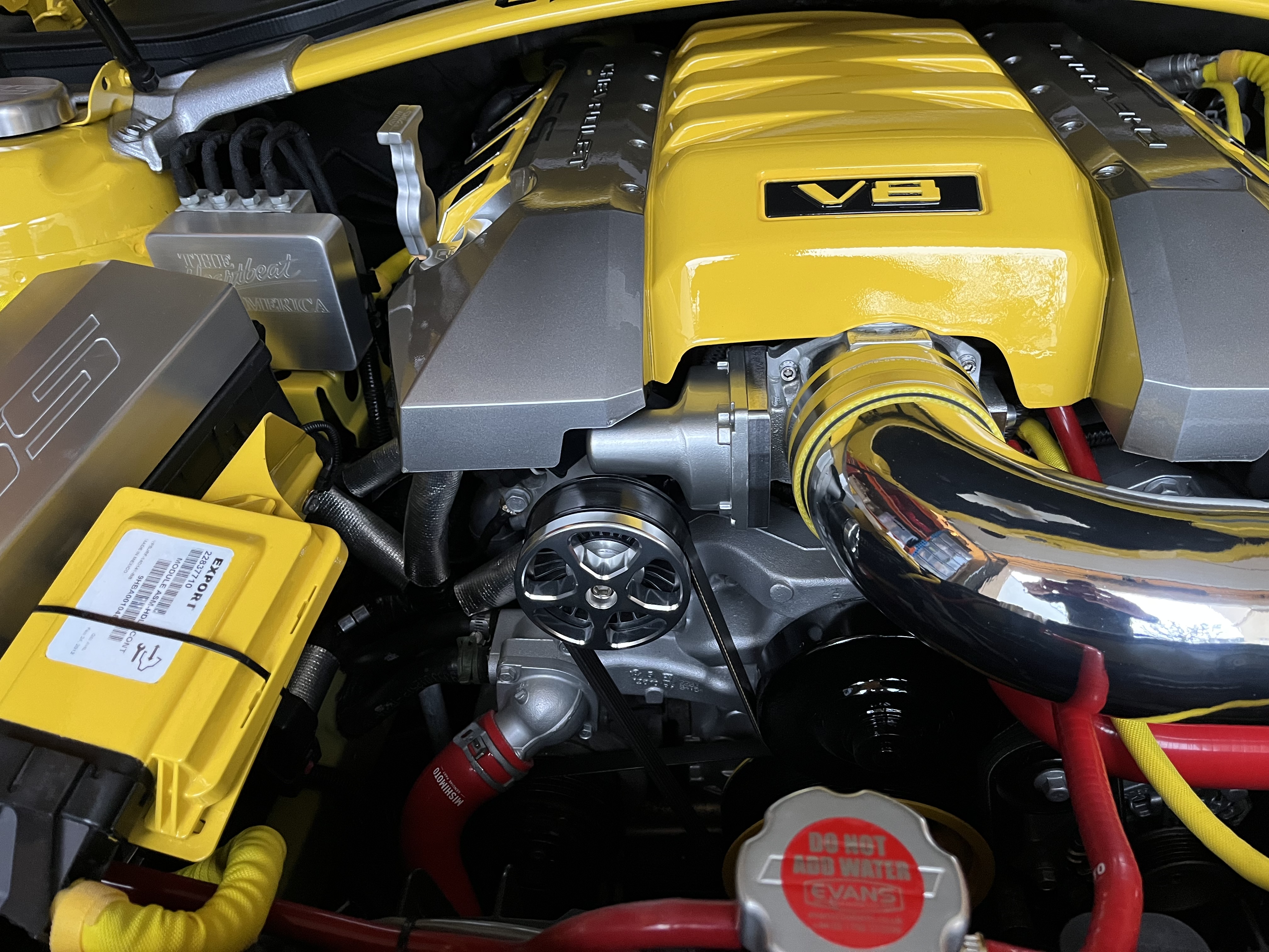

Salut a toutes et tous,

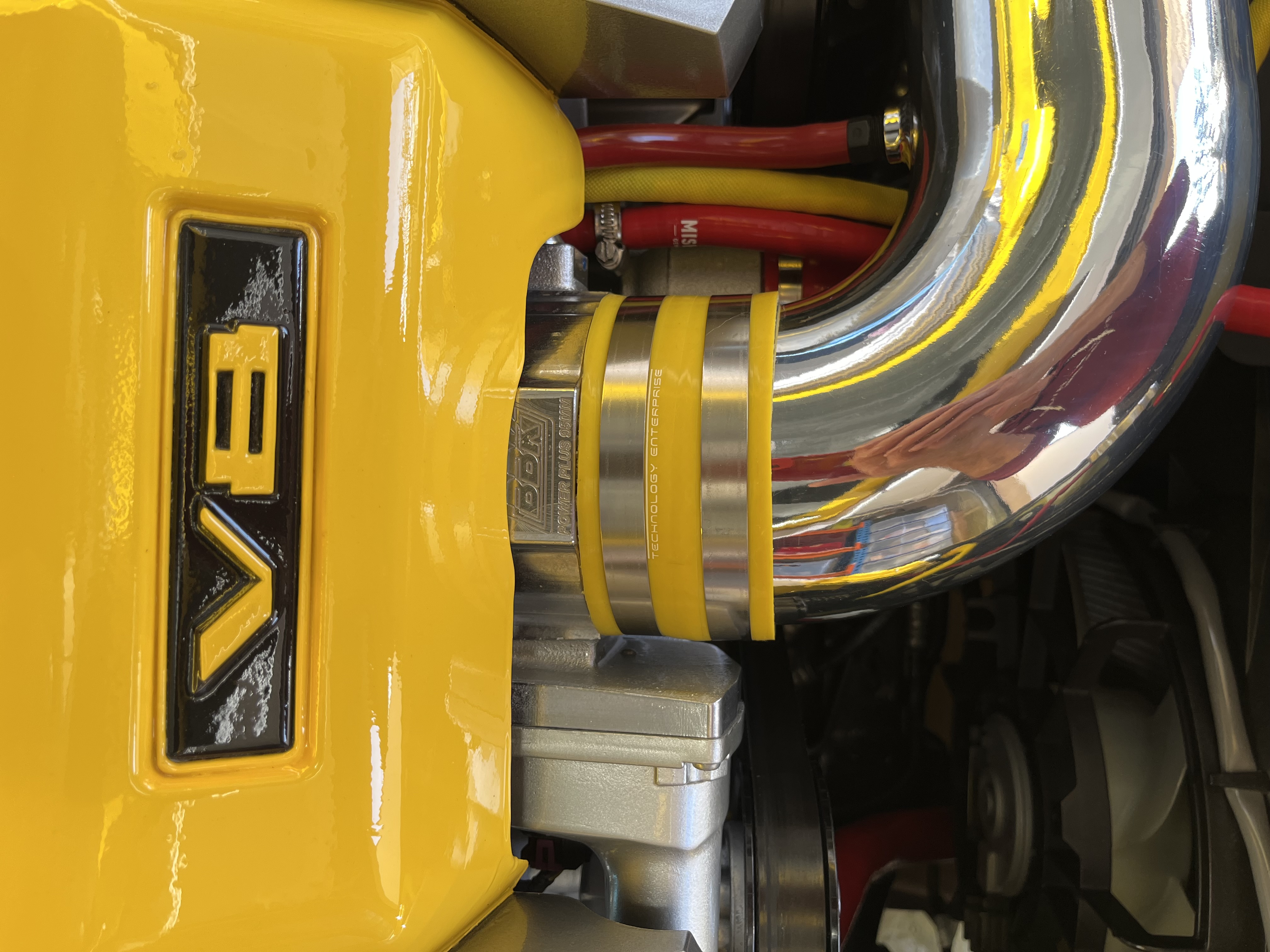

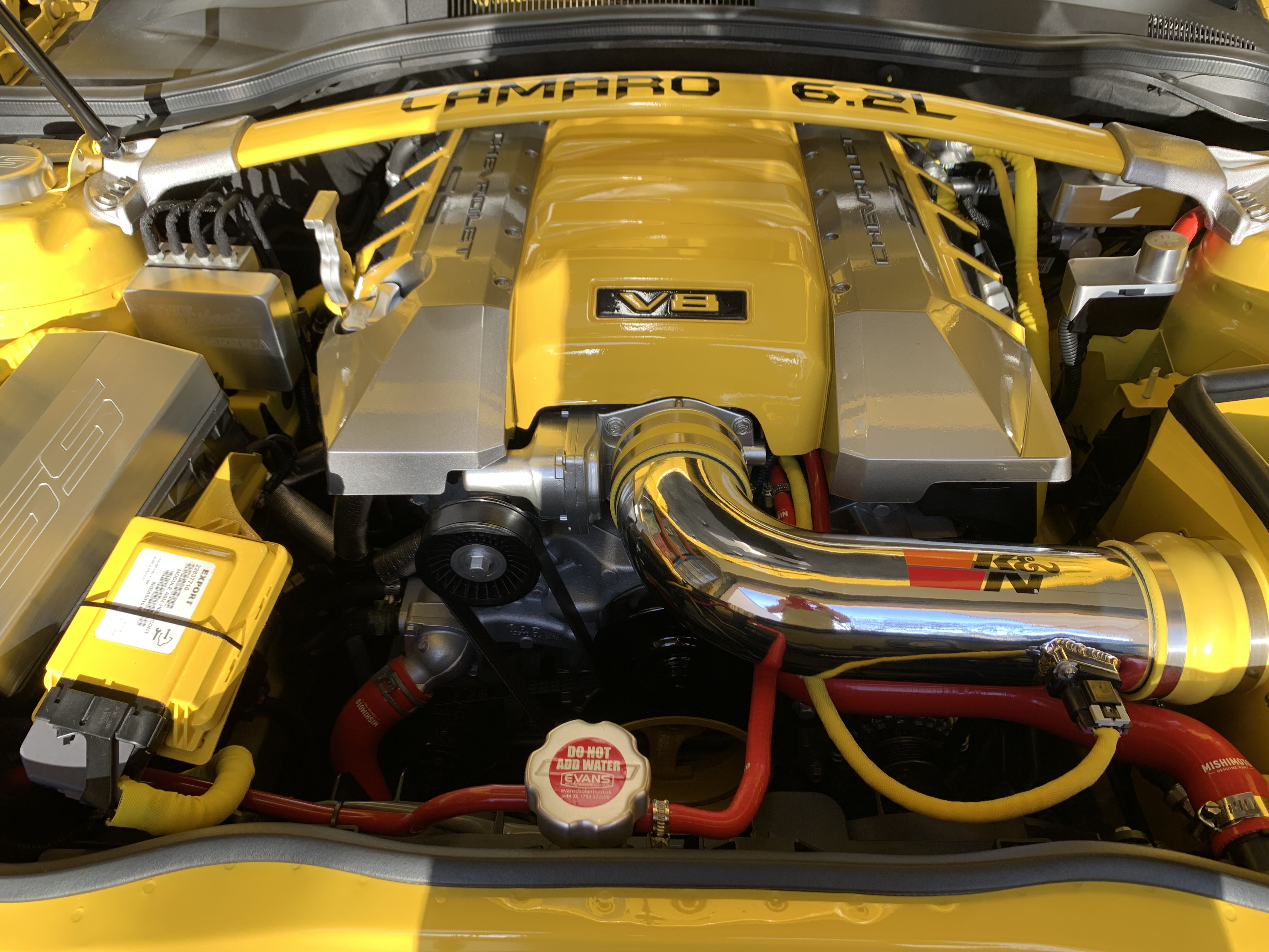

Quelques petites touches de couleurs , il manque le support du filtre kn qui est en cours de traitement.
Les durites du circuit de refroidissement sont rouge (c'est un petit rappel au LIQUIDE DE REFROIDISSEMENT SANS EAU EVANS POWER)
que j'ai mis.
Pour ceux que ça intéresse , Ci dessous des infos sur ce liquide:
Le liquide de refroidissement sans eau créé par Evans est une véritable révolution dans l'univers automobile.
En effet aussi étonnant que cela puisse paraître ce liquide de refroidissement d'un nouveau genre n'utilise absolument pas d'eau, ce qui bouscule complètement le rapport que nous pouvions avoir avec ce liquide.
L'avantage principal de cette conception est d'éliminer complètement le risque de surchauffe que l'on retrouve avec un liquide conventionnel, tout en limitant les risques d'oxydation, d'érosion etc. Les bénéfices énormes peuvent s'avérer particulièrement intéressant pour certaines catégories de véhicules (anciens, compétition...).
Pour ne rien gâcher, ce liquide de refroidissement sans eau est compatible avec 99,9% des moteurs existants sur le marché (sauf thermosiphon). Il est également compatible avec tous les alliages et métaux. D'un point de vue environnemental il est non toxique et biodégradable.
La gamme se compose de 3 liquides dédiés à différentes générations de véhicules, et d'un liquide préparatoire dédié à l'ensemble des motorisations.
https://www.mtk-tuning.com/nos-marques/evans-185.html
Bonne journée a toute la famille cam.
que j'ai mis.

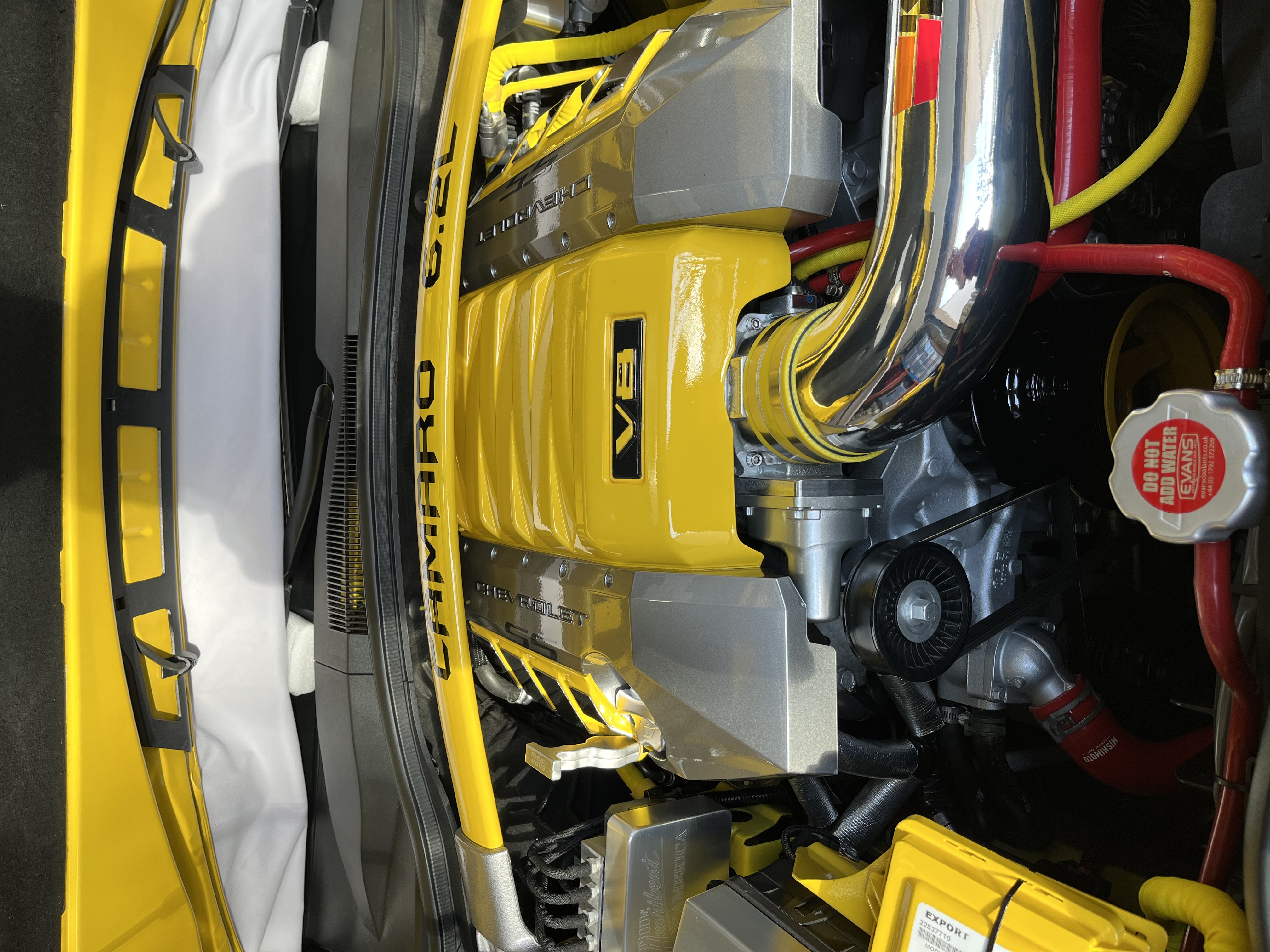

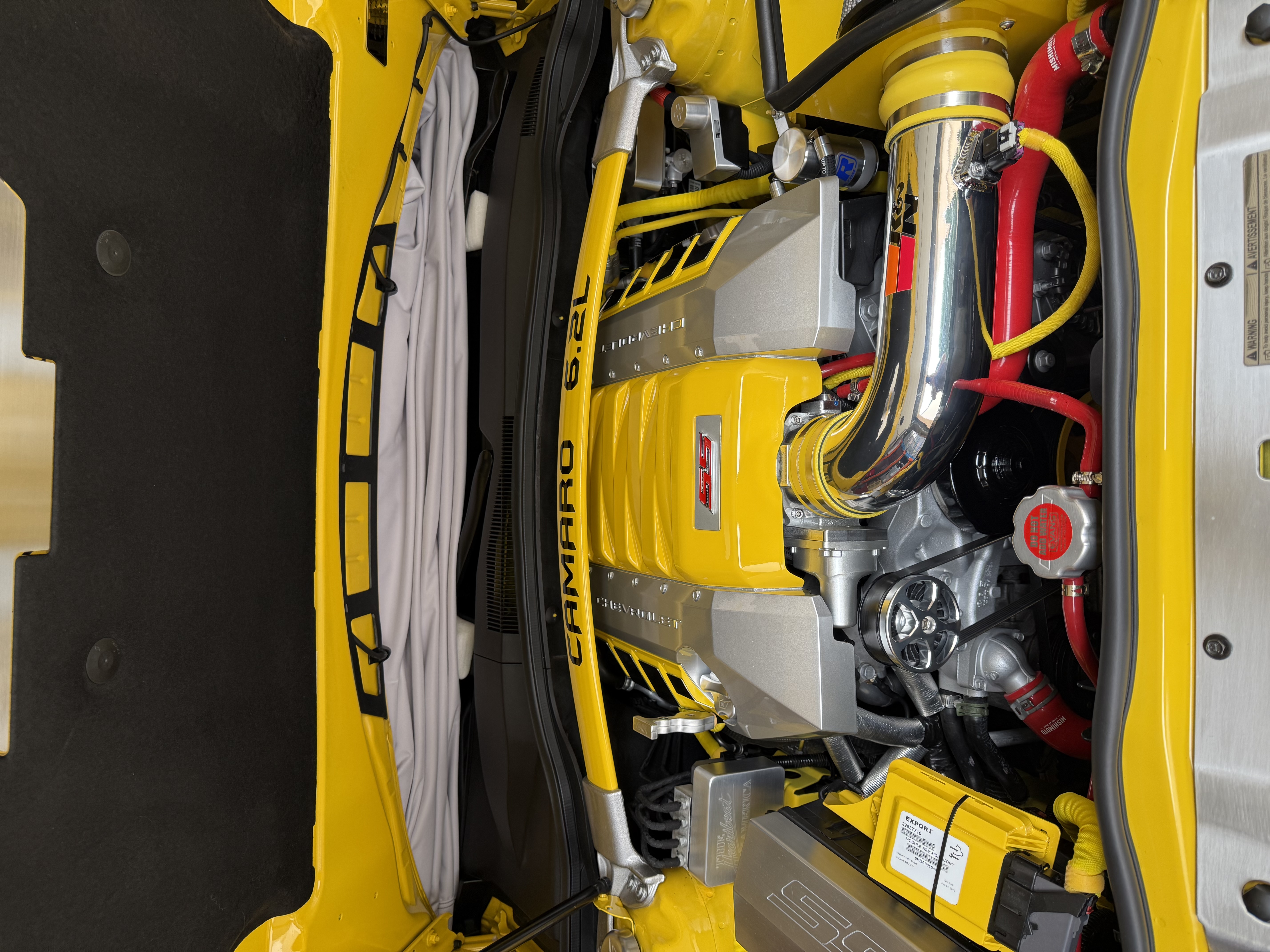

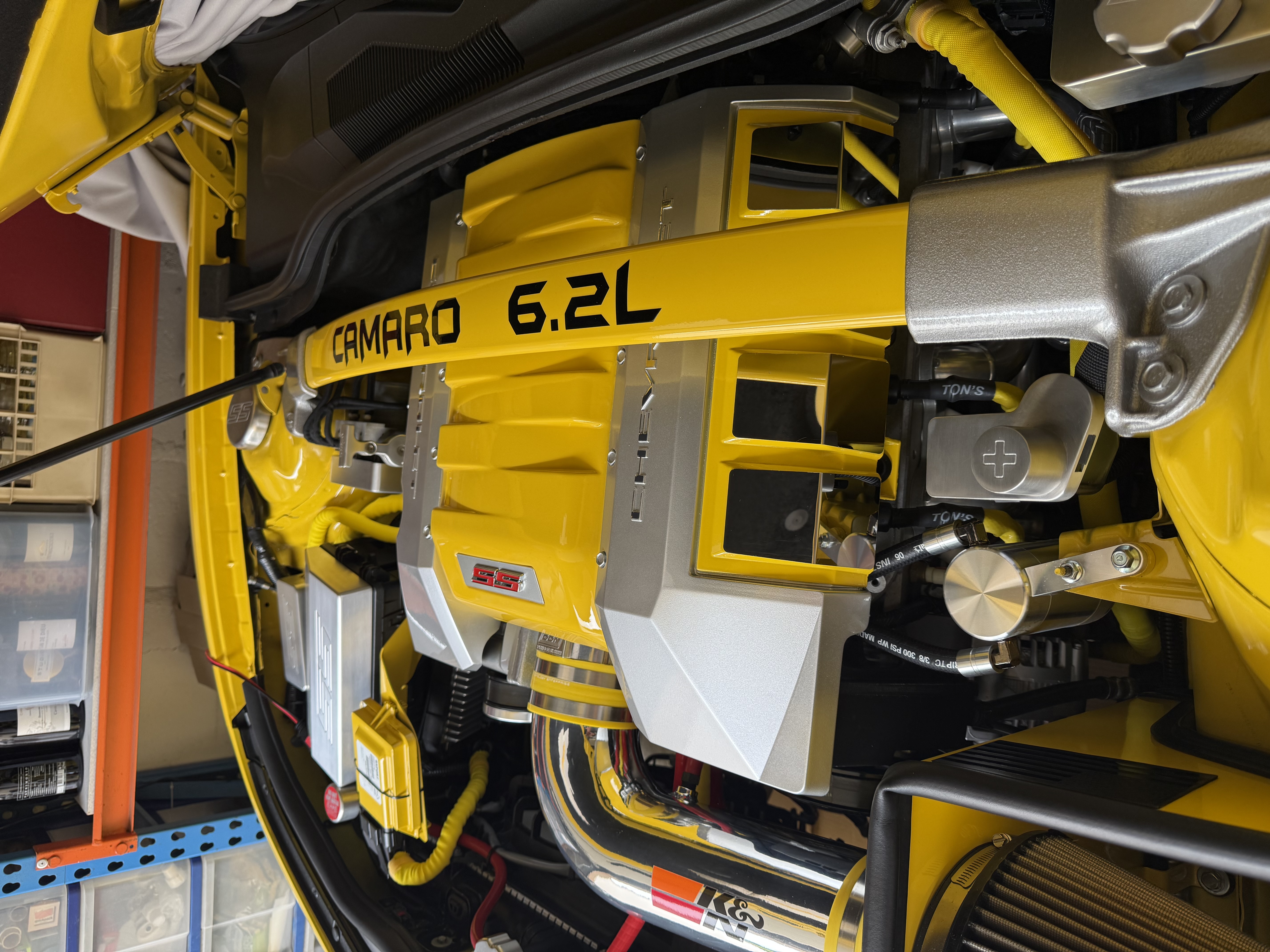

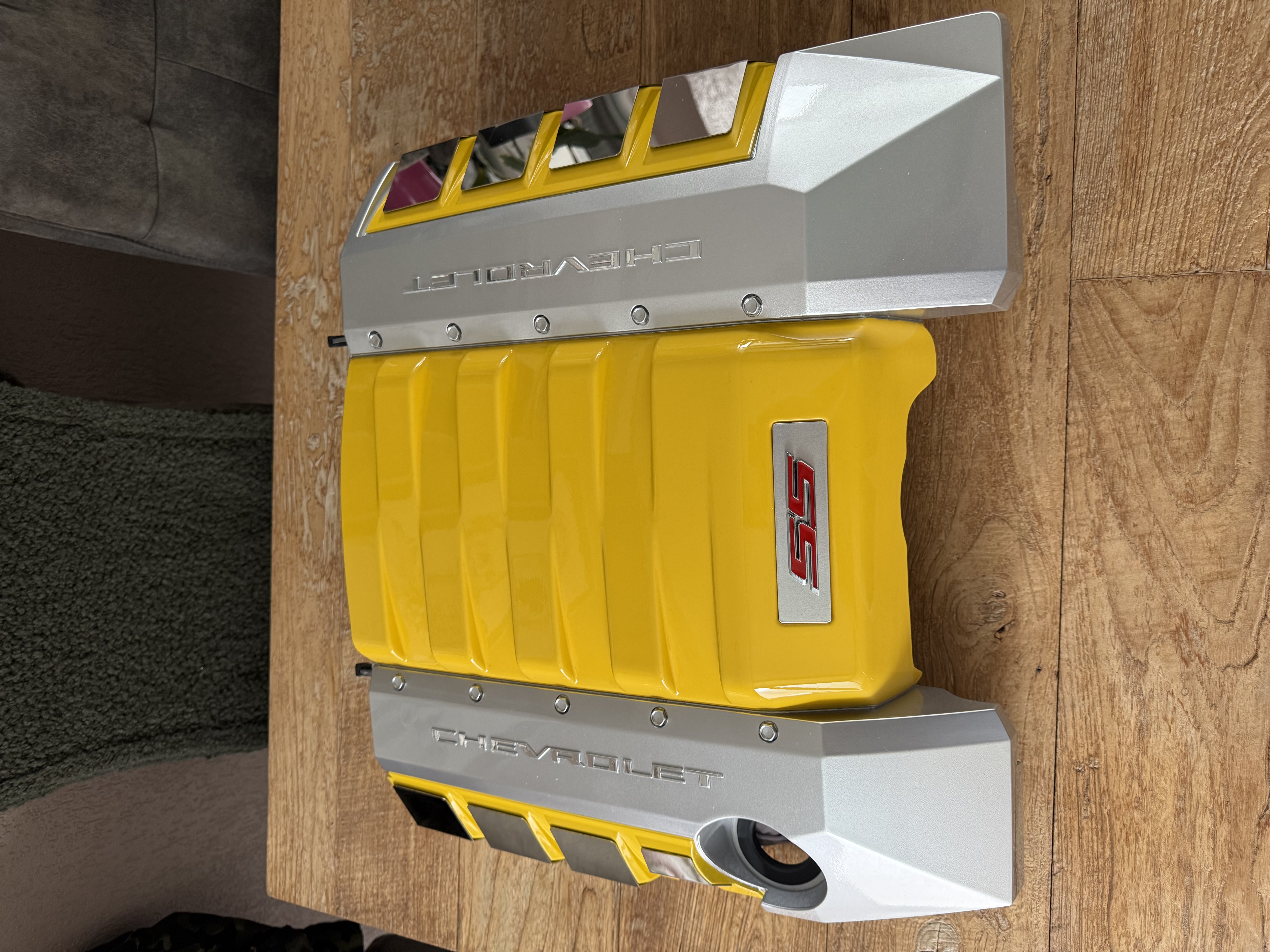

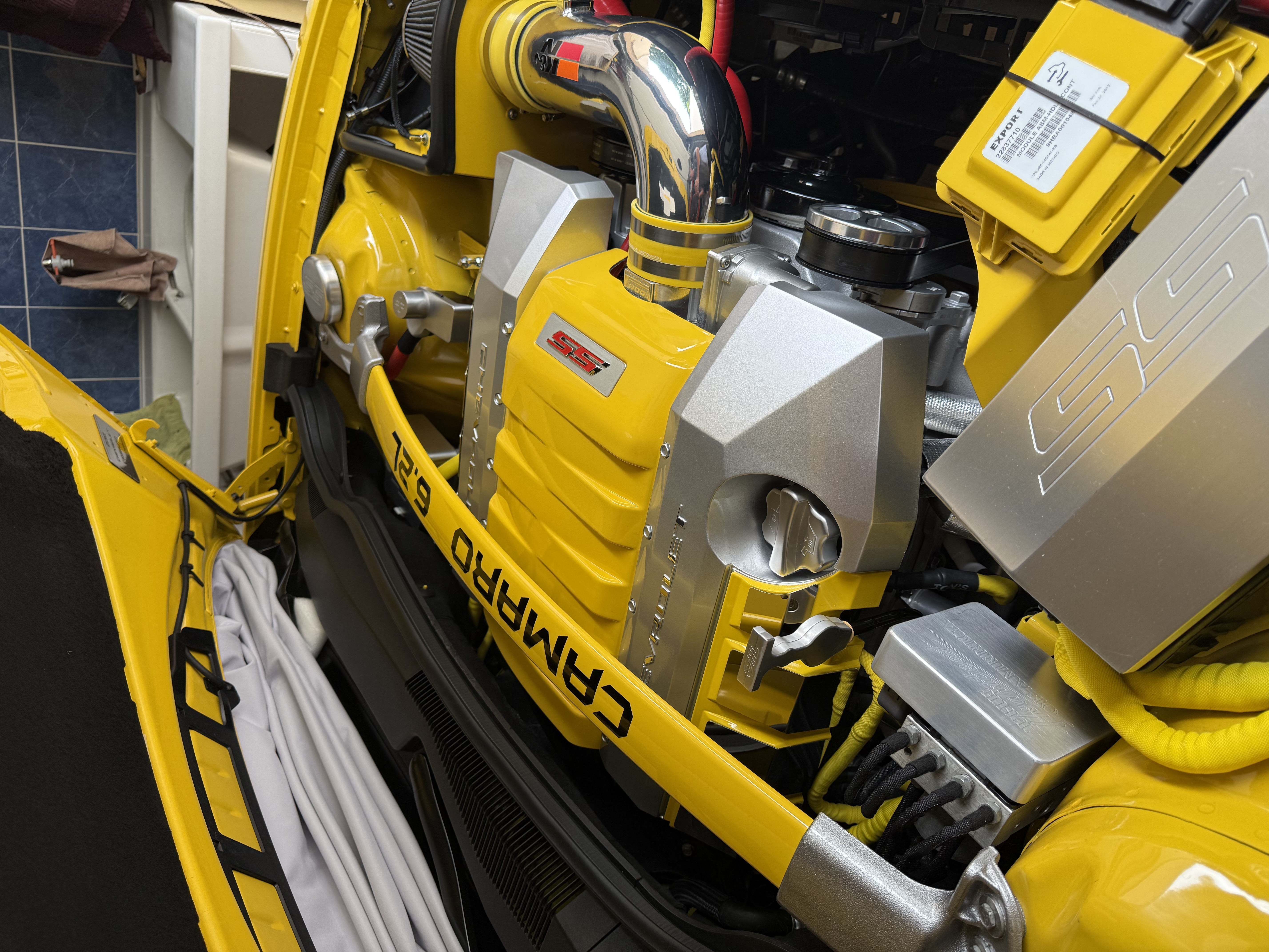

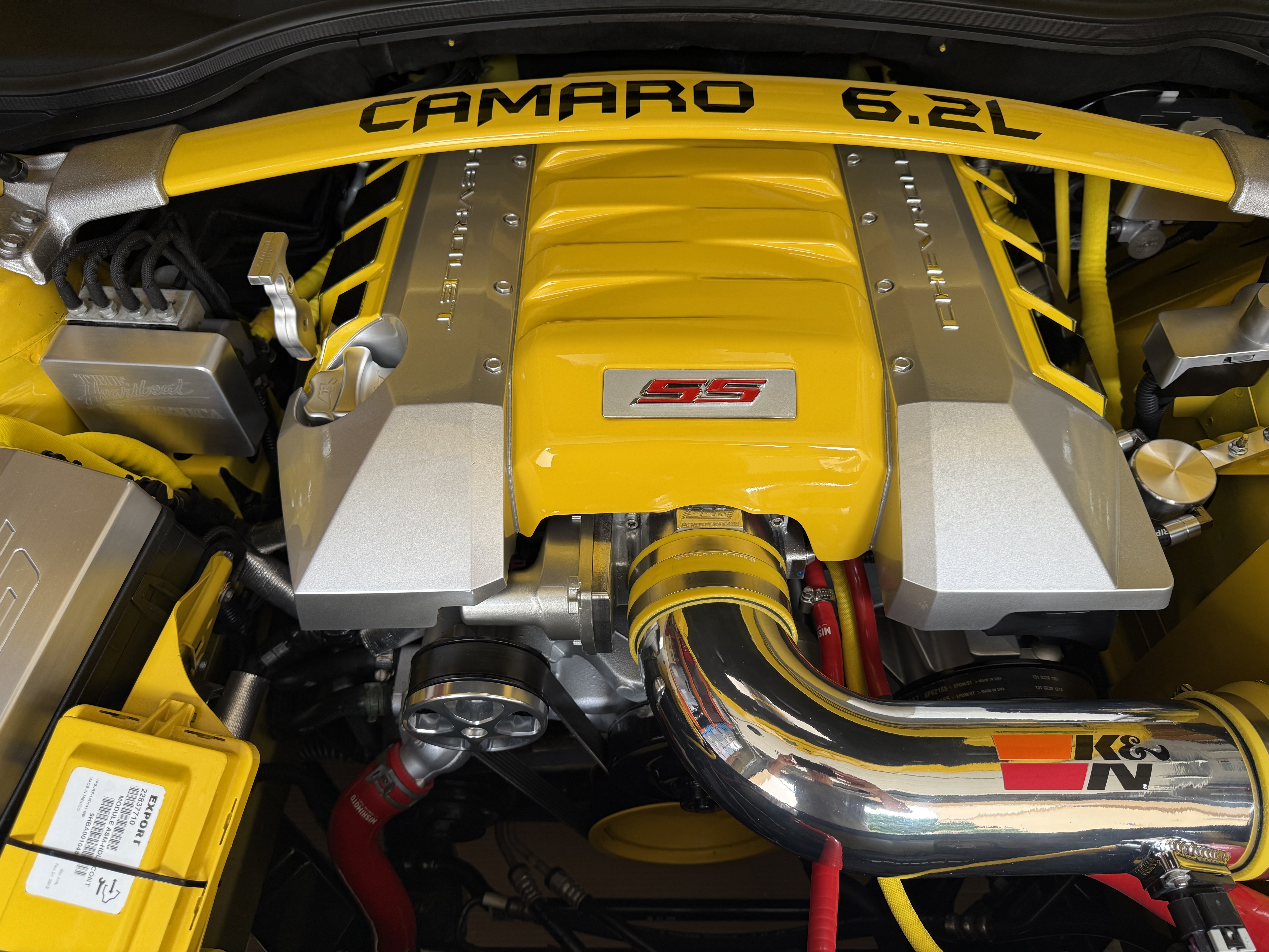

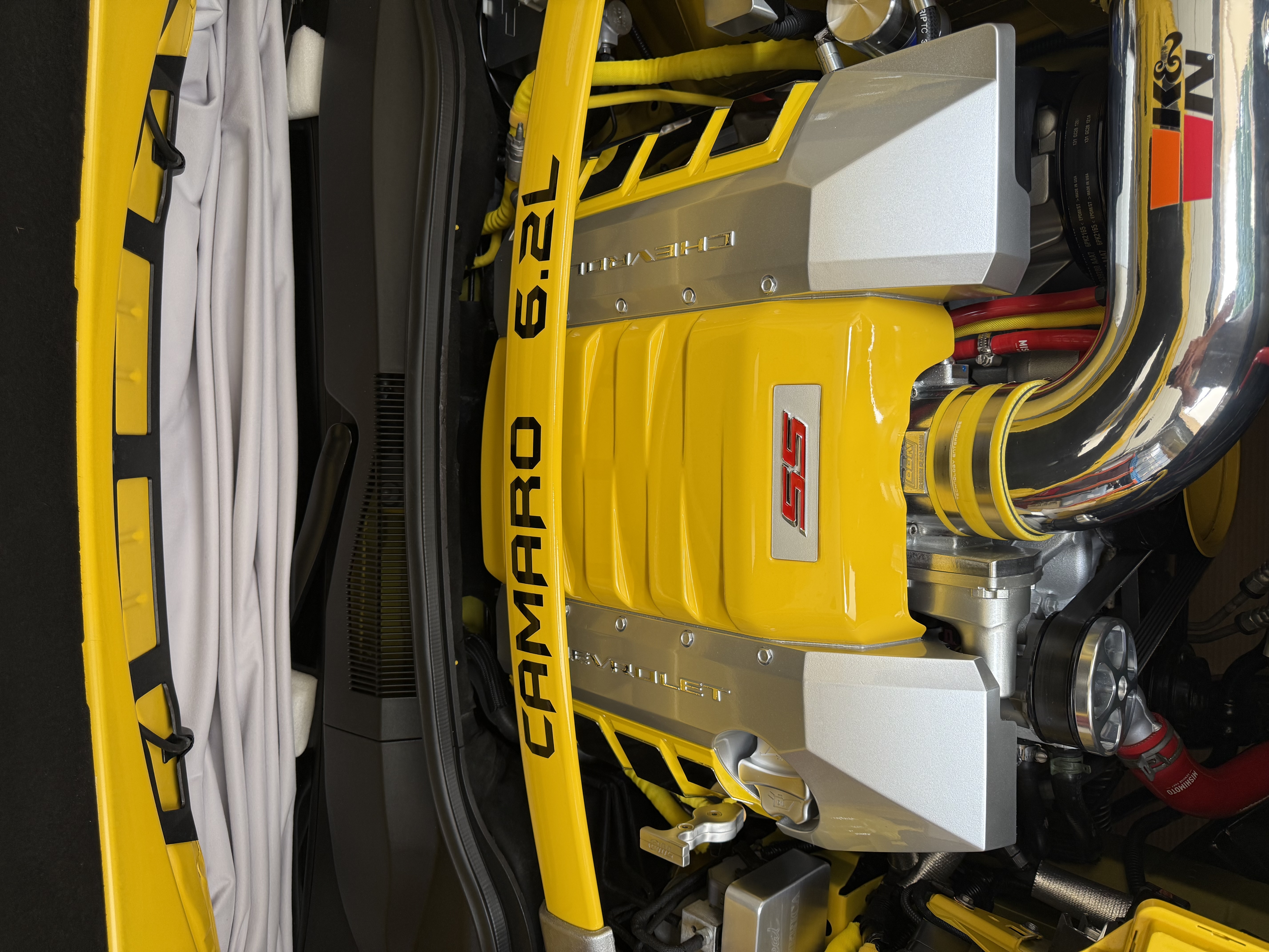

J’ai refait le cache moteur , il y avait des défauts sur le vernis et la peinture.
Également changé la peinture grise par une plus claire, plus fabrication d’une plaque sur laquelle j’ai collé le logo ss en chrome et rouge.
J'ai inséré des boulons a la place des faut rivets, et collé les lettres Chevrolet chromé.

Salut jerrylee,
Oui c'est efficace comme produit , de plus il évite la pression dans le circuit , j'ai moi même fait l'essai le moteur arrêté après avoir été a une température de fonctionnement , j'ai pu ouvrir le bouchon du radiateur sans que cela ne gicle , c'est vraiment un super produit, certes un peu chère au départ mais l'autre avantage c'est a vie , pas besoin de le changer.
autre chose a savoir surtout ne pas faire d’ajout d'eau.
Si tu installes ce produit pense a prendre aussi le produit de préparation , il retire toute traces d'eau dans ton circuit , c'est hyper important.
Si tu as des questions surtout n’hésite pas.

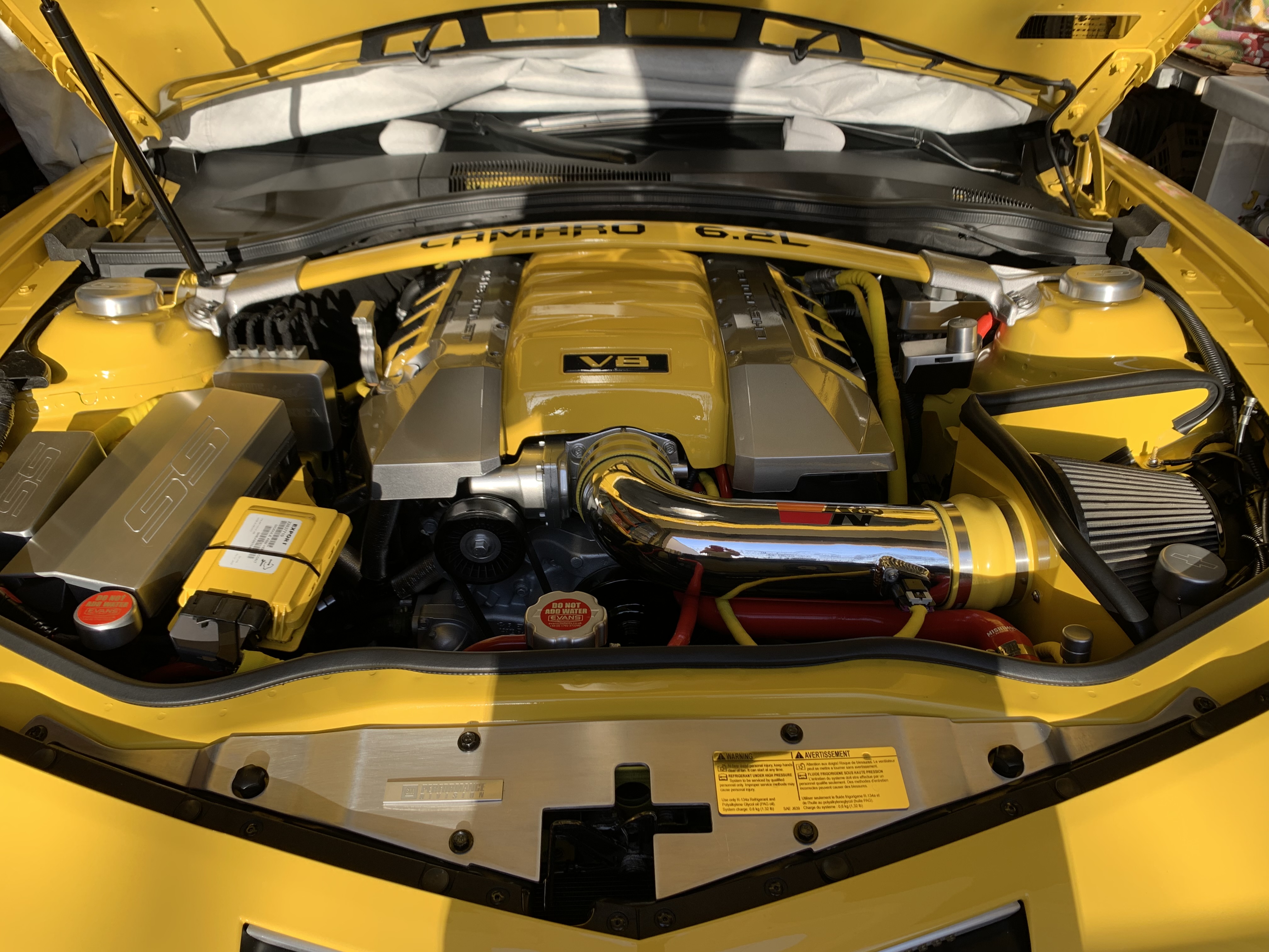

Compartiment moteur hyper "travaillé", soigné et bichonné comme on aime
En tout cas merci à toi pour ta participation, et l'apport d'informations techniques sur le forum, toujours appréciées par tous ! Ce sujet n'avait jamais été évoqué, et pourtant nos V8 chauffent bigrement surtout lorsque les conditions de circulation ne permettent pas de refroidir la bête
