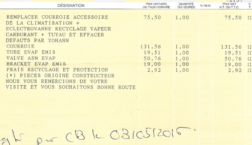

Ah ouais trop chiant en fait c'est LUI qui m'allume le voyant moteur... j'ai remarqué qu'il s'allumait lorsque j'arrivais vers la moitié du réservoir.
J'ai le message trappe carburant mal fermée également... Croyez vous que ce serait le bouchon de réservoir à changer ?
https://www.rockauto.com/fr/moreinfo.ph ... GLyA%3D%3D
Voici ce qui a déjà été changé par l'ancien proprio sans résultats...
Amicalement.
Re: Code défaut
Apparemment l'électrovane et la valve ont déjà été changées mais pas le bouchon , si j'ai bien compris , suis pas très fort en termes anglais !
J'ai changé mon bouchon et la valve il y a une semaine , pour rien , j'ai pris un bouchon simple sans clé a 2/3€ !
