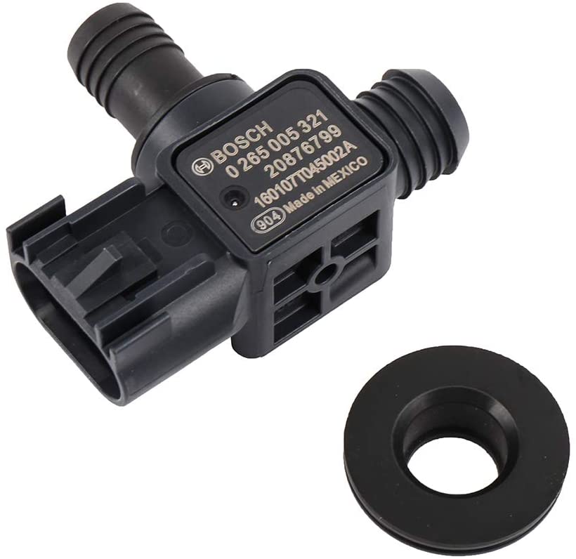

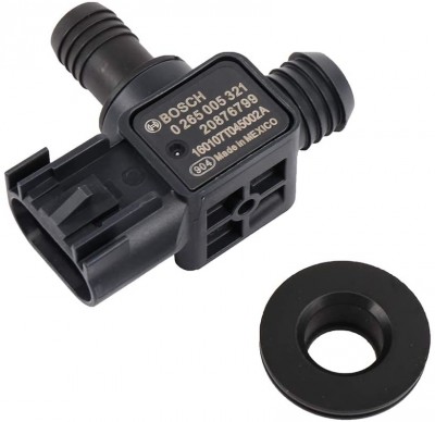

J'ai trouvé ca sur le net, si ca peut t'aider?
Il s'agit d'un code d'anomalie de diagnostic du groupe motopropulseur (DTC) générique et s'applique aux véhicules OBD-II équipés d'un capteur de pression de servofrein. Cela peut inclure, mais sans s'y limiter, les véhicules de Fiat, Alfa Romeo, Nissan, Ford, Dodge, Pontiac, Chevrolet, Acura, Subaru, Hyundai, etc. Bien que génériques, les étapes de réparation exactes peuvent varier selon l'année, la marque, le modèle et configuration du groupe motopropulseur. Le code de panne P0556 est l'un des nombreux codes possibles associés au circuit du capteur de pression du servofrein
Ce code indique que le module de commande du groupe motopropulseur (PCM) a détecté un dysfonctionnement qui entrave le fonctionnement du circuit du capteur de pression du servofrein. Les codes couramment associés aux dysfonctionnements du circuit du capteur de pression du servofrein sont P0555 , P0556, P0557 , P0558 et P0559 . La situation spécifique détermine le code activé par le PCM et le témoin de freinage s'allume ou clignote lors du freinage. Le but du circuit du capteur de pression du servofrein est de surveiller la quantité de pression (vide) appliquée au servofrein. Le circuit est contrôlé par le PCM pour adapter diverses situations de freinage et ajuster la pression pour assister le fonctionnement de la pédale de frein. Ce processus est essentiel pour que les freins assistés fonctionnent correctement et ralentissent ou arrêtent le véhicule en toute sécurité avec une pression minimale du pied sur la pédale de frein. Le code P0556 est défini par le PCM lorsque le circuit du capteur de pression du servofrein est hors plage ou ne fonctionne pas correctement.
La pièce doit ressembler à la photo jointe
