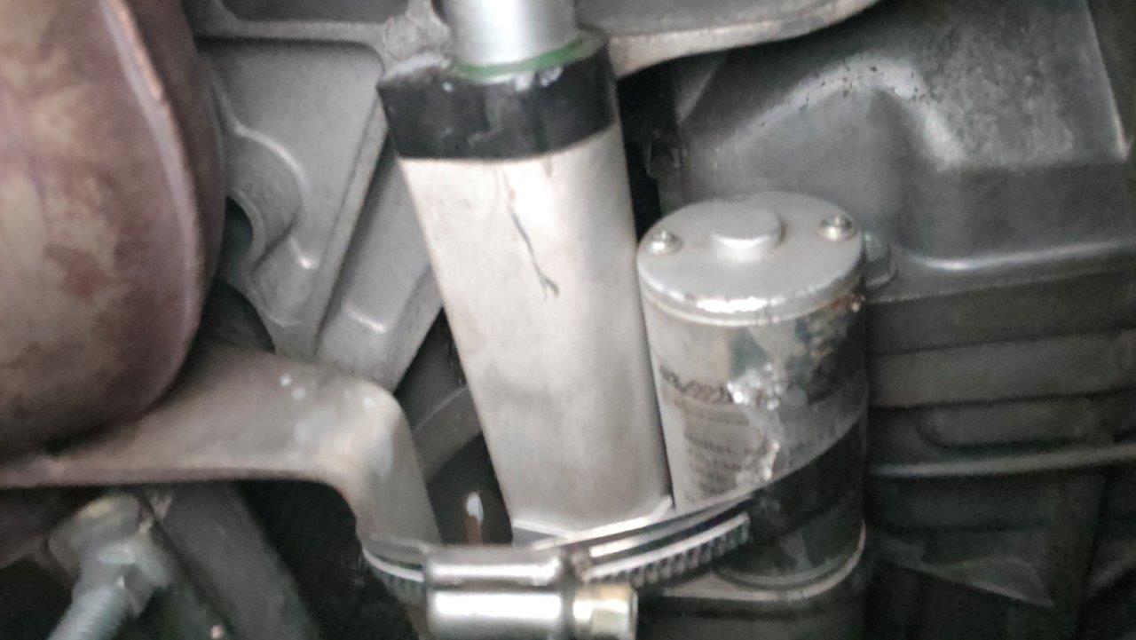

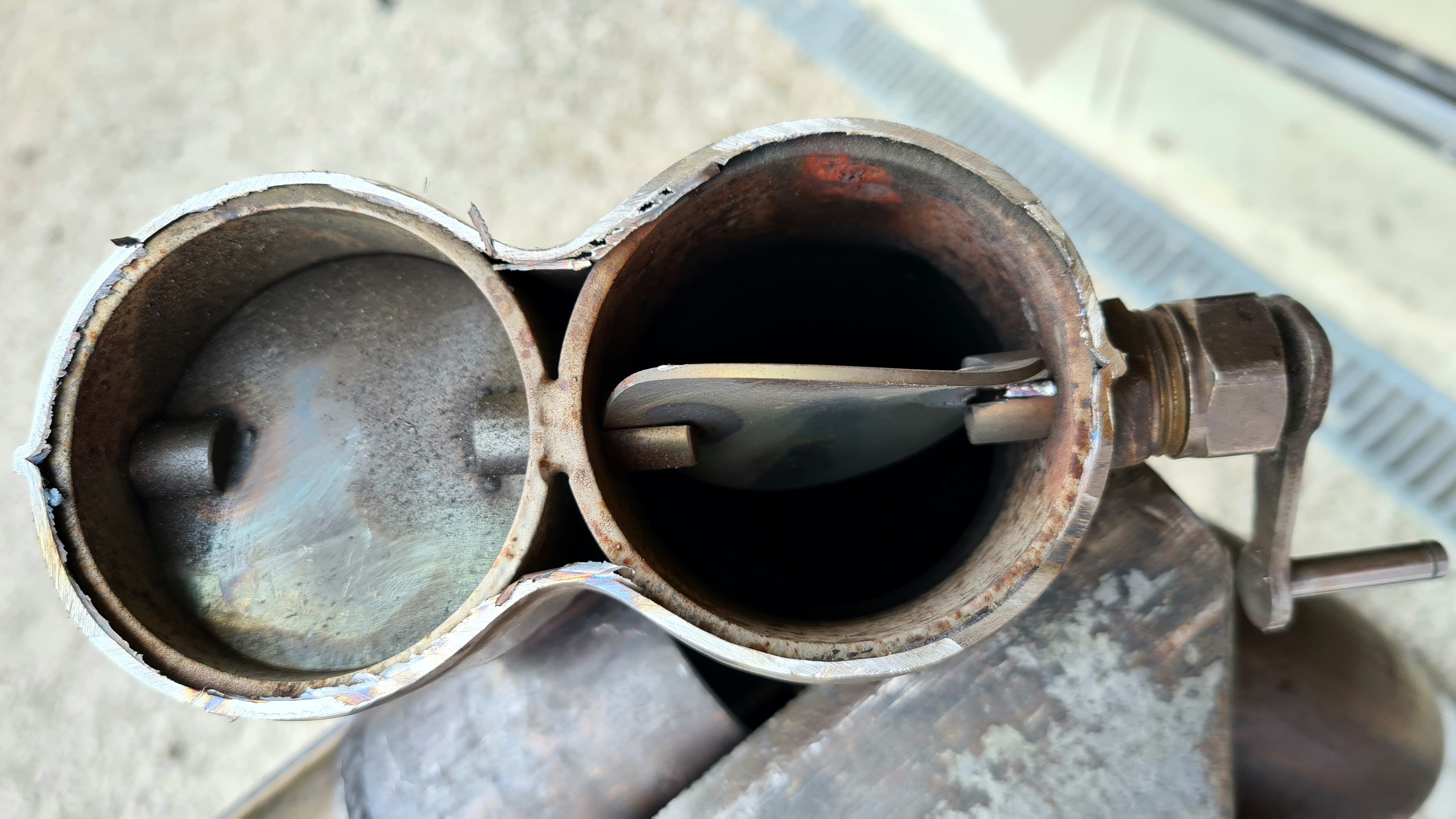

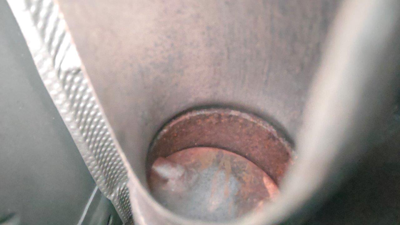

Cet été j'ai fait un peu de montagne et mon échappement n'y a pas résisté, il faut dire que ma Cam est basse (moins de 10 cm sous l'échappement).
J'ai pu remettre moi-même l'échappement mais les noweeds sont endommagés. Je suis sur la Loire, entre St-Etienne et Clermont et je voudrai savoir :
- si c'est réparable,
- si vous connaissez quelqu'un dans la région qui pourrait me les réparer.
vérin refixé avec collier
Bonne journée.
Barrutch.
clapet avec axe désolidarisé

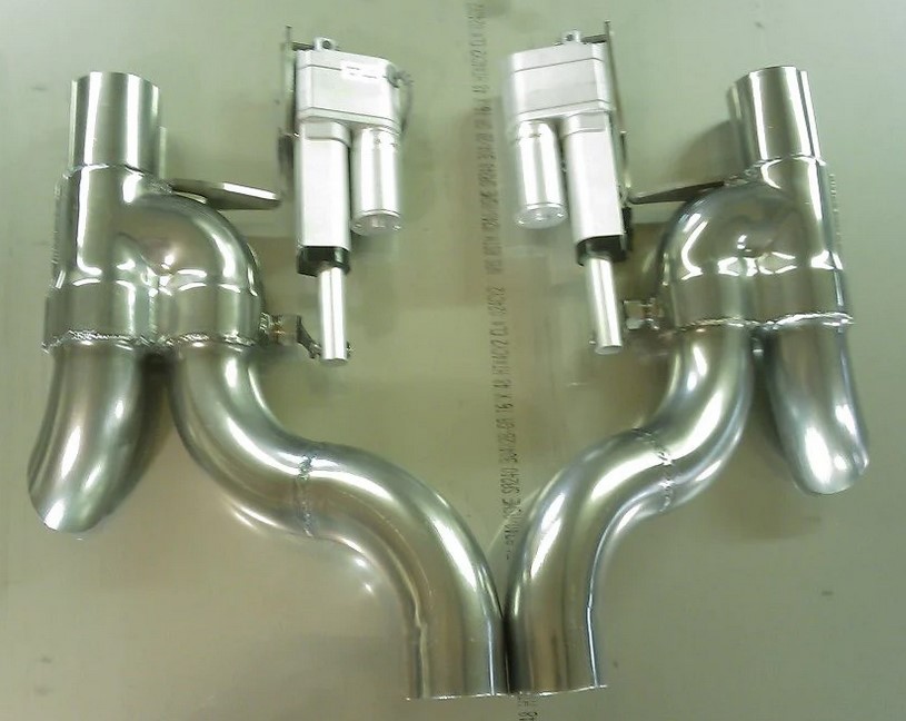

équipement de base
équipement de base

Quel est le problème sur tes Noweeds?

comme indiqué sur les photos :
- le verin n'est plus fixé à l'attache,
- le clapet bouge tout seul, surement à cause du fait que le verin n'a plus trop d'effet sur l'axe,
- celui de gauche est plus abîmé que celui de droite.

Sur les photos, on ne voit pas la pièce cassée pour la fixation du vérin, idem pour le volet désolidarise.
J'ai reparer un Noweed récemment, il faut couper l'ensemble en 2 pour atteindre les volets.

J'en ai eu deux des cut out sur mes 4x4 et sur les deux les volets on pris du jeux et ont merdés , par chance les miens se démontaient et a chaque fois il a fallut refaire les axes !
Et souvent ça re-lâchait un an plus tard , il y a énormément de contraintes sur ces clapets et je pense qu'il n'y a pas beaucoup de solutions pour faire des axes solides !
Re: réparation noweed
alanbike a écrit : 31 août 2022, 06:46 J'en ai eu deux des cut out sur mes 4x4 et sur les deux les volets on pris du jeux et ont merdés , par chance les miens se démontaient et a chaque fois il a fallut refaire les axes !
Je pense surtout qu’au vu des nombreuses contraintes thermiques subies, que n’importe quel métal fini par lâcher au bout d’un moment, du titane pourrait peut-être tenir plus longtemps, mais le reste, j’ose même pas imaginer les torsions que ça doit subir quand l’échappement est bien chaud et que d’un coup de la flotte arrive dessus.

Pinkvmax a écrit : 30 août 2022, 17:24 Sur les photos, on ne voit pas la pièce cassée pour la fixation du vérin, idem pour le volet désolidarise.
Et après tu re-soudes ou tu laisses comme ça ?
Ah oui, j'avais pas vu, mais il y a la sortie d'échappement coupée également !
Sacré boulot pour tout remettre en place !
