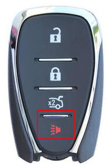

Ce matin en voulant démarrer, j'appuie sur la télécommande les clignotants fonctionnent, porte verrouillées, après plusieurs tentatives rien ne se passe.
En allant à l'arrière, je constate que le coffre n'est pas fermé, je me dis que c'est la raison pour laquelle, les portes reste verrouillées, je le ferme et je réessaye, les portes sont toujours verrouillées.
Quand j'appuie sur le mode klaxon, elle fonctionne.
J'ai pu avoir accès en ouvrant électriquement les vitres et en l'ouvrant de l'intérieur.

Les clignotants fonctionnent mais ne font aucun bruit, aussi si j'ouvre et ferme le véhicule, la radio fonctionne par épisode et n'émet aucun son, elle ne se ferme plus, si je l'ouvre l'alarme fonctionne, elle démarre par la télécommande.
