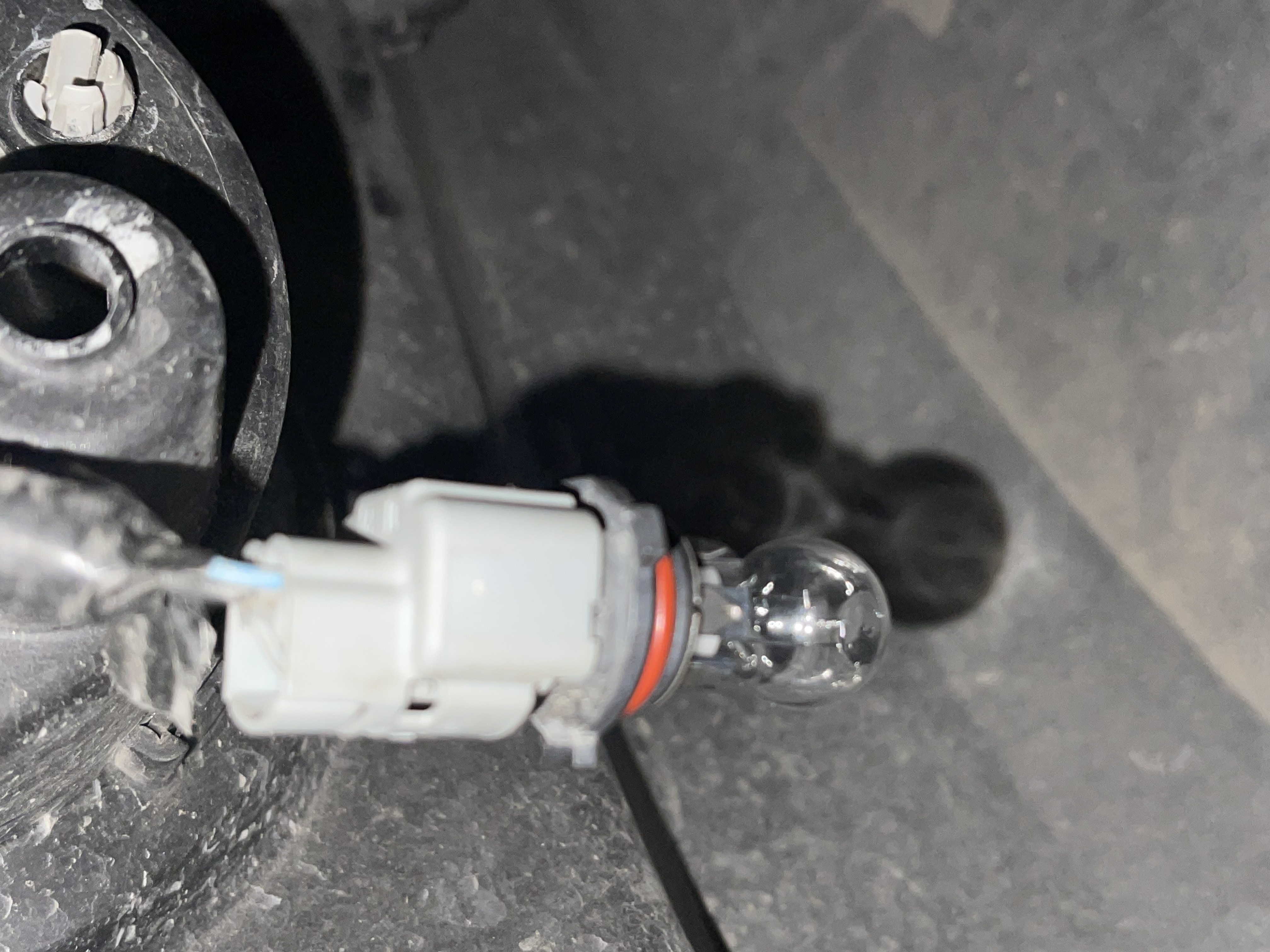

Question bête, je dois changer une ampoule de feu de jour…dsl pour la bêtise de la question mais je n’arrive pas à comprendre (vu le peu d’accès, comment l’enlever ?!
Je tourne ? (j’ai pas réussi)
Je tire ? (J’ai pas osé)
D’avance merci

C'est une " cosse clipsée " , il faut pincer la partie gris clair et tirer sur l'ampoule , comme n'importe quelle connectique automobile !
Il y a un petit " levier " de verrouillage qu'il faut pincer !

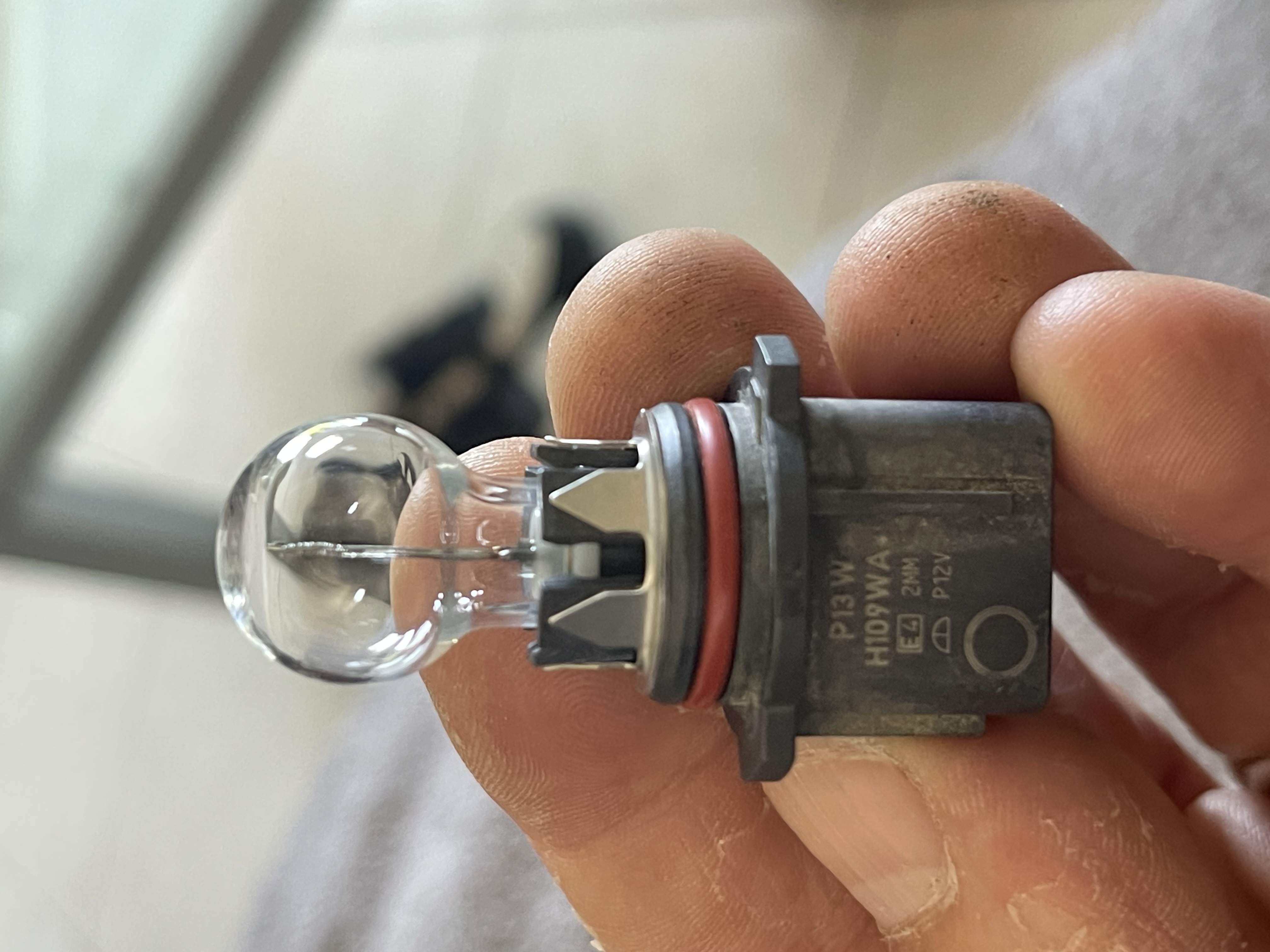

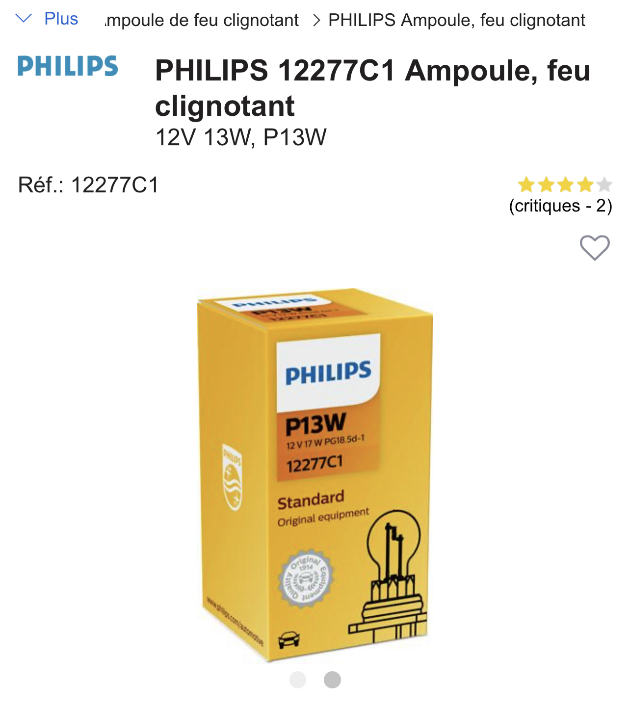

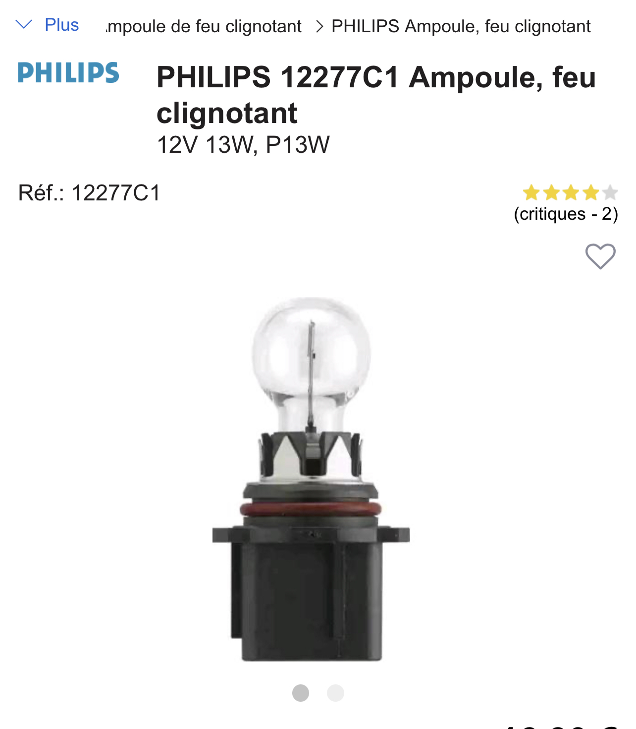

Pour vous ça passe si j’achète celles là ?
Re: Feux de jour
Ça fait plus qu'y ressembler et y'a la même référence dessus... Aucune raison que ce ne soit pas la bonne !
