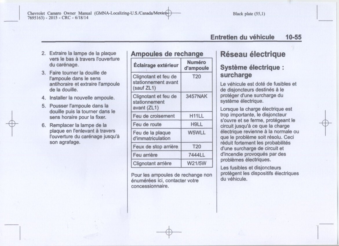

Bonjour à tous,
Excusez-moi de revenir sur le sujet, je suis novice avec ma nouvelle voiture.
Je vous joins une page du manuel de l’utilisateur pour ma camaro 2015 concernant les ampoules de rechange.
Les phares sont bien au Xénon mais je n’arrive pas à m’y retrouver avec les références.
Il n’y a que les phares qui sont au Xénon ? Les autres ampoules sont-elles des ampoules ordinaires ?
Les ampoules des feux de routes H9LL et de croisement H11LL données dans le tableau correspondent-elles à des ampoules au Xénon ??? Il me semble que la référence est une référence d’ampoule halogène ? Ou alors, je me trompe.
Les ampoules des feux arrière sont à LED. Est-ce que la référence 7444LL donnée sur l tableau correspond aux ampoules utilisées.
J’ai regardé sur Rockauto mais je trouve que des ampoules halogènes pour mon véhicule.
Où trouvez-vous les ampoules correspondantes à acheter
Merci de votre aide pour un débutant avec ma camaro.

- Messages : 3779
Re: Boîte d'ampoules
La colonne de droite correspond au culot ( style de fixation ) et modèles d'ampoules !
Tu peux juste taper dans google cette ref et tu auras de dizaines de modèles d'ampoules a filament ou a led , ça ne change pas le nom du modèle !
Exemple , je tape " ampoule T20 " dans gogole et ça me donne en 1er lien celui de Amazon ( c'est un exemple après tu choisi ce que tu veux ) !
https://www.amazon.fr/ampoule-t20-w21-5 ... 0+w21%2F5w
A savoir que si tu as une ampoule a filament d'origine reprends la même , si tu met une ampoule led il te faudra une résistance sur chaque côté , sinon ça t'affichera un message d'erreur au TDB , pas grave mais bon !
Comme l’a dit Alanbike, contente toi de prendre ce qui est préconisé par le constructeur, par contre, ton tableau de référence qui tu as publié ne correspond pas à toutes les Cam, du moins pas à la tienne, les seules ampoules qui peuvent éventuellement être les mêmes sur ta 2015 seront les w5w du plafonnier et de l’éclairage de plaque, les 5w/21w sont de vieux modèles qui ne doivent plus être montées de série sur les caisses depuis quelques années, du moins pas en Europe, ce manuel doit être pour des Camaro US car il me semble que les modèles de base ont des ampoules incandescentes pour les feux arrière sur les modèles 2014-2015, mais pour les modèles importées en Europe par le réseau GM, ce sont des modèles 2SS qui ont toutes des feux à LED.andre010_01 a écrit : ↑05 juil. 2023, 17:33 Bonjour à tous,
Si tu as le bon manuel correspondant à ta caisse, il vaut mieux te fier à ce qu’ils indiquent dessus, pour comprendre les grandes lignes, télécharge une application de traduction comme Google traduction (gratuite), tu pourras prendre en photo les pages qui t’intéressent et ça te les traduira.
- DPA
- Messages : 1025
J'ai l'impression que la page que tu as postée ne vient pas du manuel de ta voiture, mais d'un manuel canadien, ce qui expliquerait que cela ne corresponde pas.
C'est effectivement d'un manuel que j'ai trouvé sur internet. J'ai le manuel de ma voiture mais en allemand, (voiture achetée en Allemagne) je vais regarder dedans si je trouve mon bonheur bien que ne parlant pas l'allemand. S'il y a le même tableau, c'est pas un problème.
