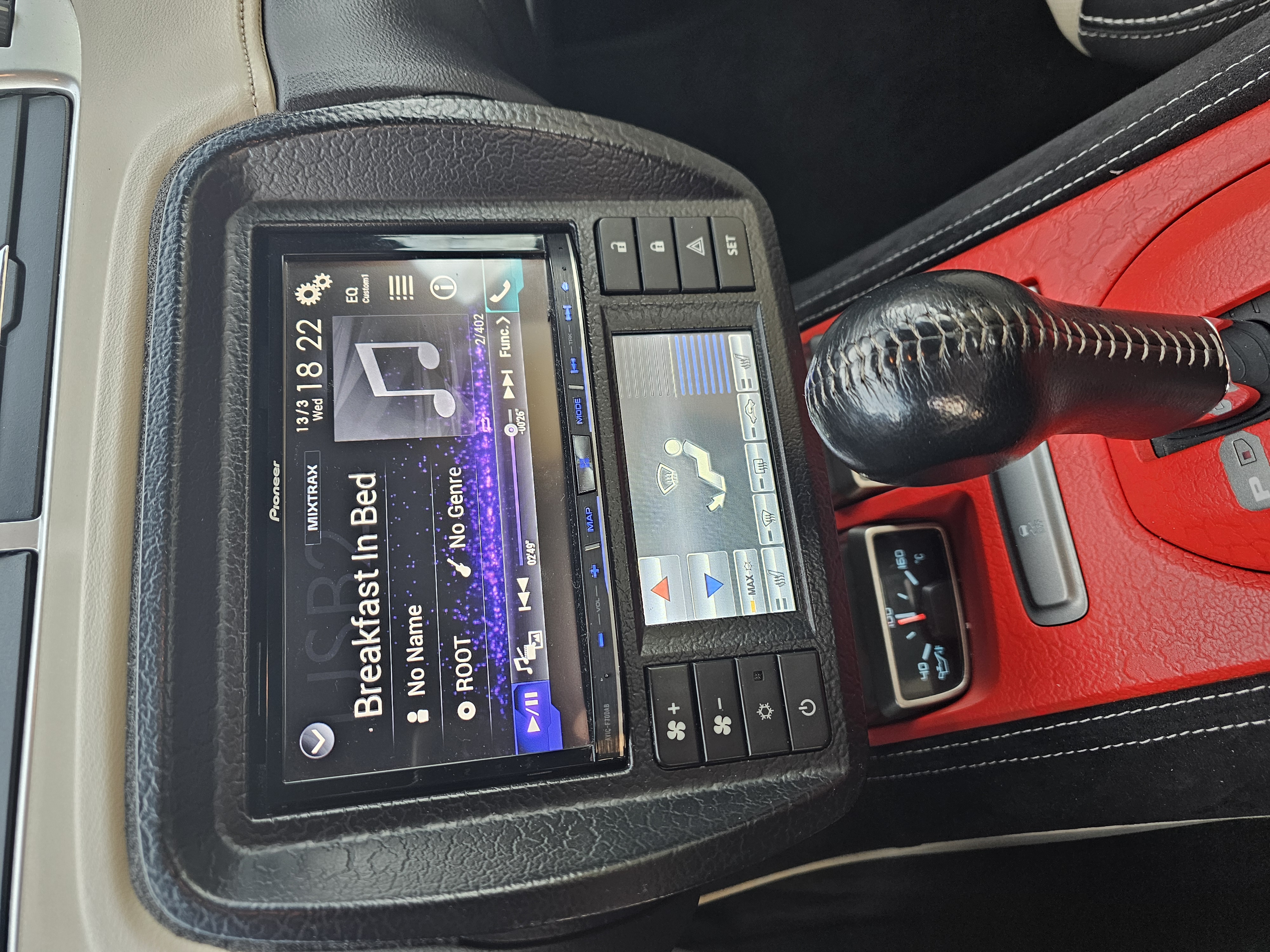

Bonjour, voilà j'ai un souci. L'ordinateur de bord est en allemand. Pour pouvoir changer la langue il faut passer par le menu de l'auto-radio. Mais probleme j'ai un poste pioneer. Y a t'il un autre moyen? Icarsoft fait une " valise" speciale americaine avec dans la description " changement de langue du vehicule. Je leur ai posé la question par mail et la réponse et non. Bizarre????? Une " valise dans un garage le ferait- elle,ou une autre combine.
Merci pour vos reponses

Il faudrait un Tech2 ou un garage qui a un abonnement GM. Il y a un Garage au Luxembourg qui doit avoir ça, il faudrait les contacter, mais je ne me rappelle plus de ses coordonnées, quelqu'un du forum peut peut-être aider ?Tof a écrit : ↑13 mars 2024, 18:56 Bonjour, voilà j'ai un souci. L'ordinateur de bord est en allemand. Pour pouvoir changer la langue il faut passer par le menu de l'auto-radio. Mais probleme j'ai un poste pioneer. Y a t'il un autre moyen? Icarsoft fait une " valise" speciale americaine avec dans la description " changement de langue du vehicule. Je leur ai posé la question par mail et la réponse et non. Bizarre????? Une " valise dans un garage le ferait- elle,ou une autre combine.

tu n’as rien trouvé dans les menus de l’autoradio? c’est quand même bizarre, car que ce soit nécessaire de passer par une valise avec l’autoradio d’origine, je veux bien, mais là, Pioneer ne l’a pas créé exprès pour la Cam, il doit donc y avoir un menu "spreichenanlage" ou un truc du genre.

Je ne pense pas que l’autoradio puisse accéder au language des interfaces du tableau de bord CIB
