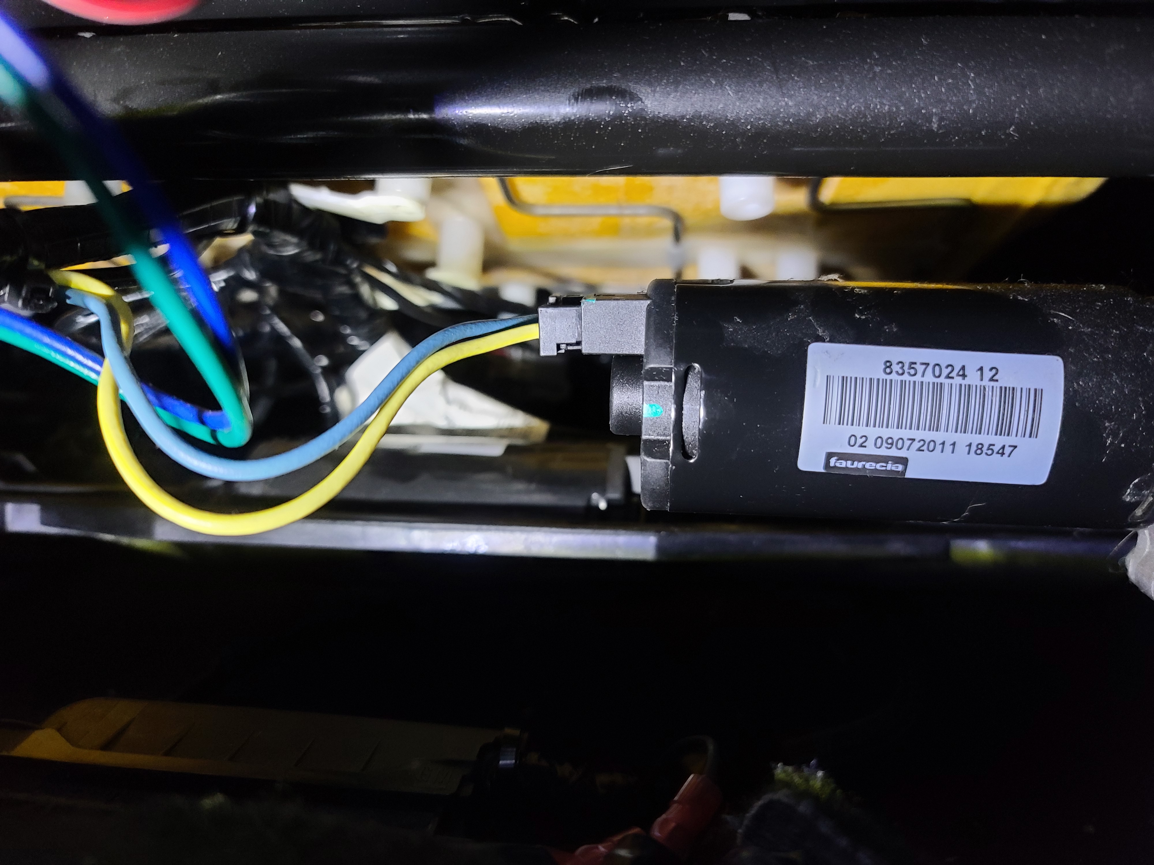

A titre d'exemple ci dessous la référence pour le moteur qui gère l'avant du siège

me souviens plus si c’est ici ou sur un forum US que j’avais lu ça, mais quelqu’un a déjà eu ça, et ça provenait d’une infiltration d’eau sous le siège conducteur qui avait complètement oxydé le moteur et les contacts, les tiens n’étant visiblement pas oxydés, la panne vient sans doute uniquement du moteur lui-même.
Tu trouveras certainement ça sur Rockauto.com mais pour ce qui est de la référence, mystère, mais ça doit bien être indiqué quelque part, s’il y a bien une chose que GM a fait proprement, c’est ça, ils ont noté les références de chaque pièce quelque part et celle au dessus du code barres me paraît être la bonne, il me semble qu’elles commencent toutes par 8.

Salut,

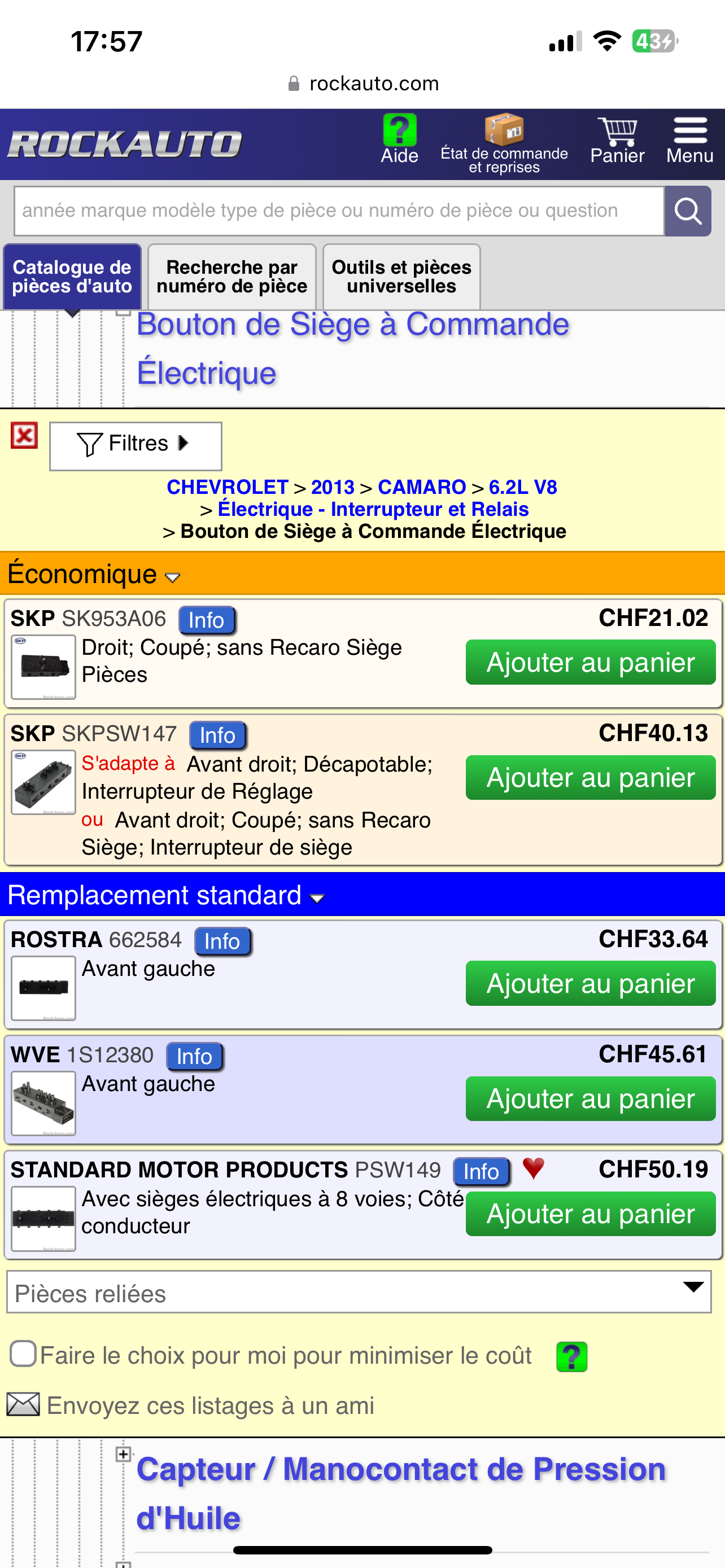

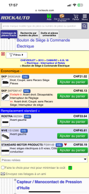

Pas simple de trouver la référence de ce moteur , j'ai regardé un peut partout , et en particulier ce site qui est super complet coté pièces détachées , https://www.rockauto.com/fr/parts/rockauto , mais il semble ne pas y avoir cette pièce au catalogue, ou peut être suis je passé a coté.
A tout Hazard regarde la vidéo ci jointe
Il se peut que ton pb soit lié a la commande , en effet celle ci combine plusieurs infos.
Bon courage a toi.

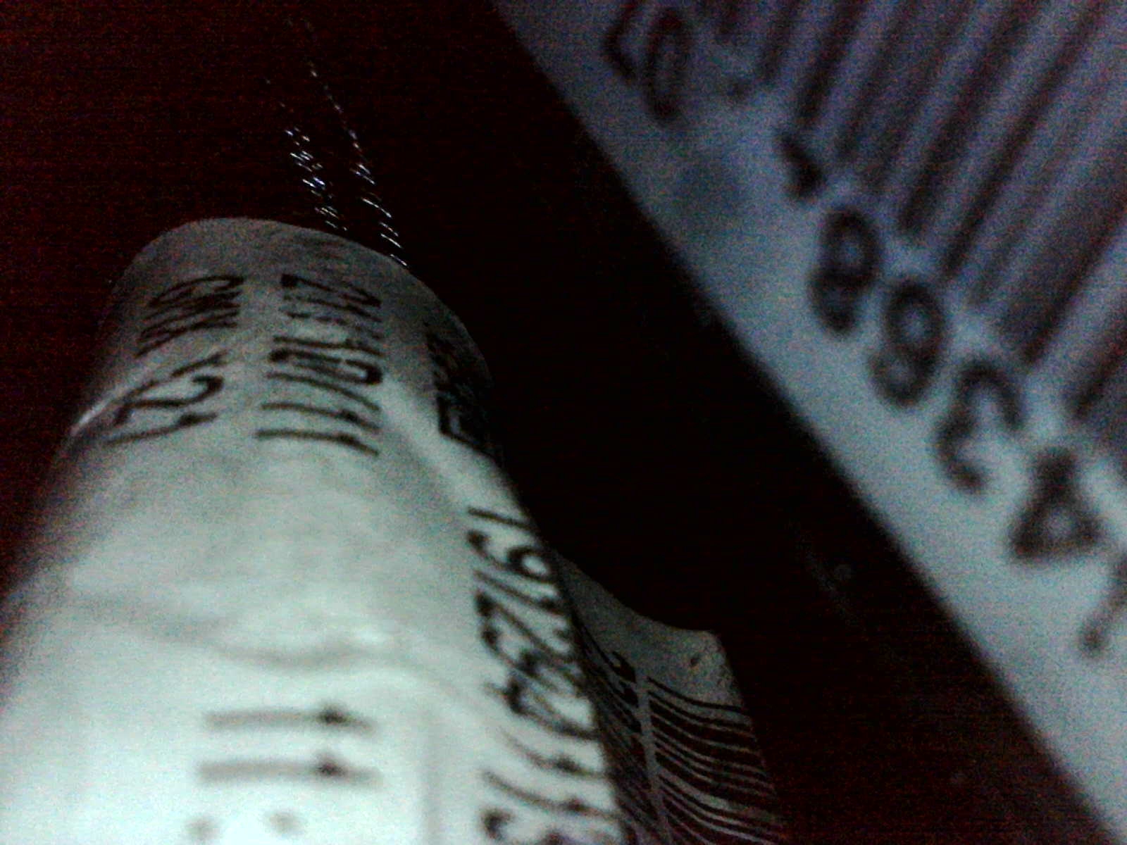

J'ai utilisé une caméra type endoscope pour visualiser l'étiquette du moteur qui pose pb :
c'est bien un moteur FAURECIA comme les deux autres mais manque de bol une partie de l'étiquette est manquante
le part number ressemble à 14368?? 07 ou ?? est illisible
le code barre est lisible 02 09262011 11870
mais en utilisant ces deux infos sur la recherche google je ne trouve rien...
Si une âme charitable peut jeter un oeil sous le siège de son bolide pour compléter le part number ça pourrait m'aider
j'essaye de trouver un moyen d'accès au Service client FAURECIA mais j'ai rien trouvé de concret... je pense qu'avec le code barre ils pourraient me retrouver les infos de la pièce défectueuse... voire une pièce équivalente...

Le seul truc que j’arrive a trouver sur rockauto pour l’instant sont les connecteurs
