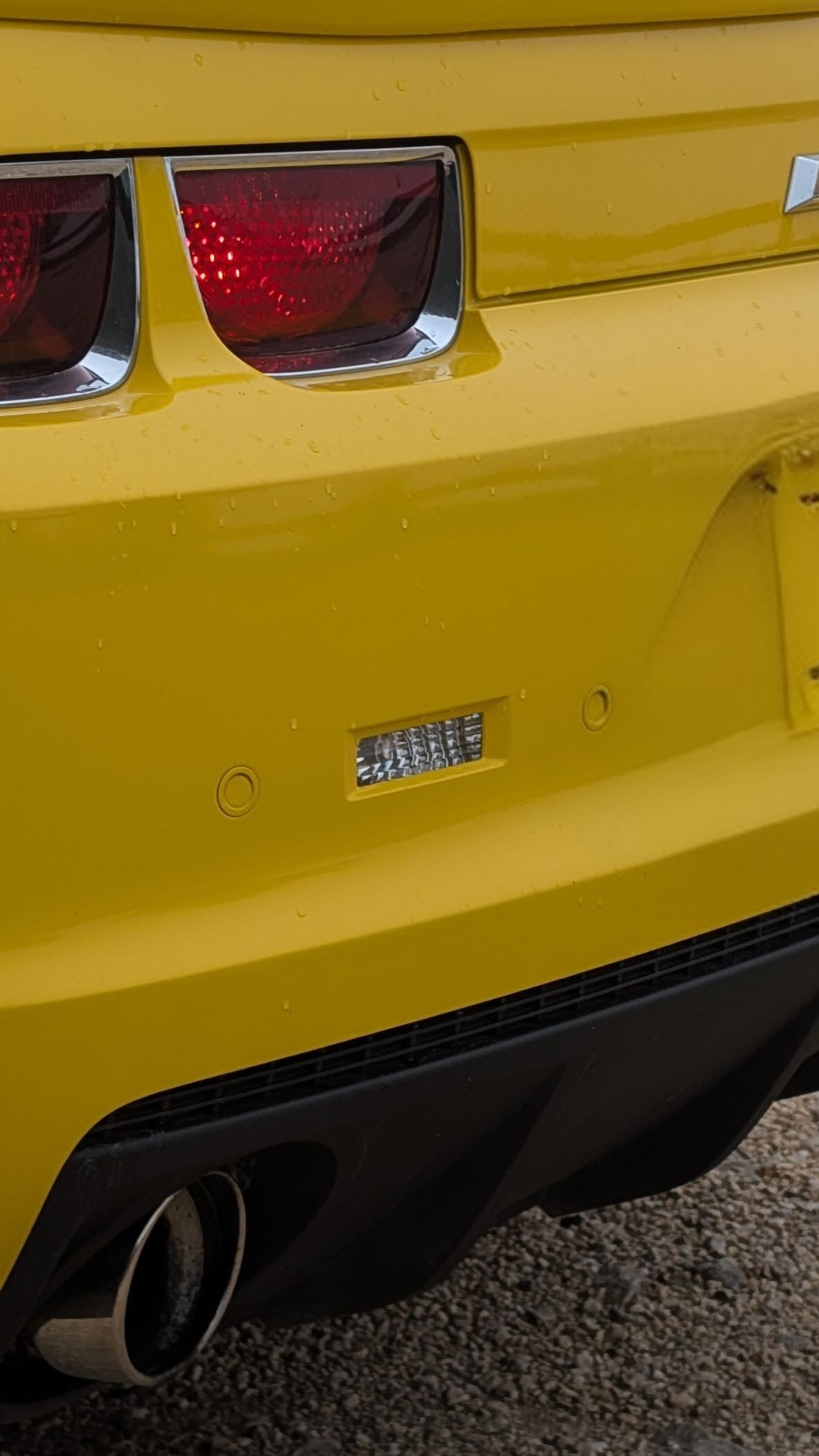

Ca se démonte facilement les ampoules de clignotant arrière quand elles sont dans le pare-choc ?
(Ce sont les même feux pour le recul et les clignotants, a la couleur près)
Elles sont toutes fonctionnelles.

A priori, c'est le feu d'origine. Je voulais juste vérifier car j'ai aussi une US comme la tienne (Canada) mais les feux ont été changés pour des modèles à led et pour détromper l'ODB, l'ancienne douille est restée en place. J'ai découvert ce montage le jour où le clignotement s'est accéléré lorsque l'ampoule d'origine avait cramée et que mon clignotant led, lui, continuait de fonctionner normalement.
Ça aurait pu être une piste, mais au vu de la photo, ça n'en est pas une.
