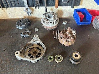

bonjour a tous, depuis quelques temps j'avais un bruit de courroie a froid qui s 'estompais a chaud, jai commencer par remplacer la courroie d'accessoires , puis les galets ( tendeur et enrouleur) mais le bruit est toujours présent, ce Week end en rentrant du rasso des pistons aubois le bruit c'est manifester a chaud, du coup je me suis remit dessus et j'ai trouver le problème

Ton alternateur est dans cet état là sur une 2014 ?? :bigeyes: :doh: :'(

oui

mais une fois les roulement remplacer il sera tout neuf

Moteur lavé au Karcher d'un peu trop près et trop souvent par l'ancien propriétaire ? :hein:

certainement en plus il est placer en bas et ya pas de carter de protection donc si on roule sous la pluie il s'en prend pas mal
Re: bruit de courroie a froid
P’tain, j’ose pas imaginer dans quel état est le miens vu qu’elle roule dans la merde blanche depuis le jour de sa sortie de la concession. :bigeyes:
