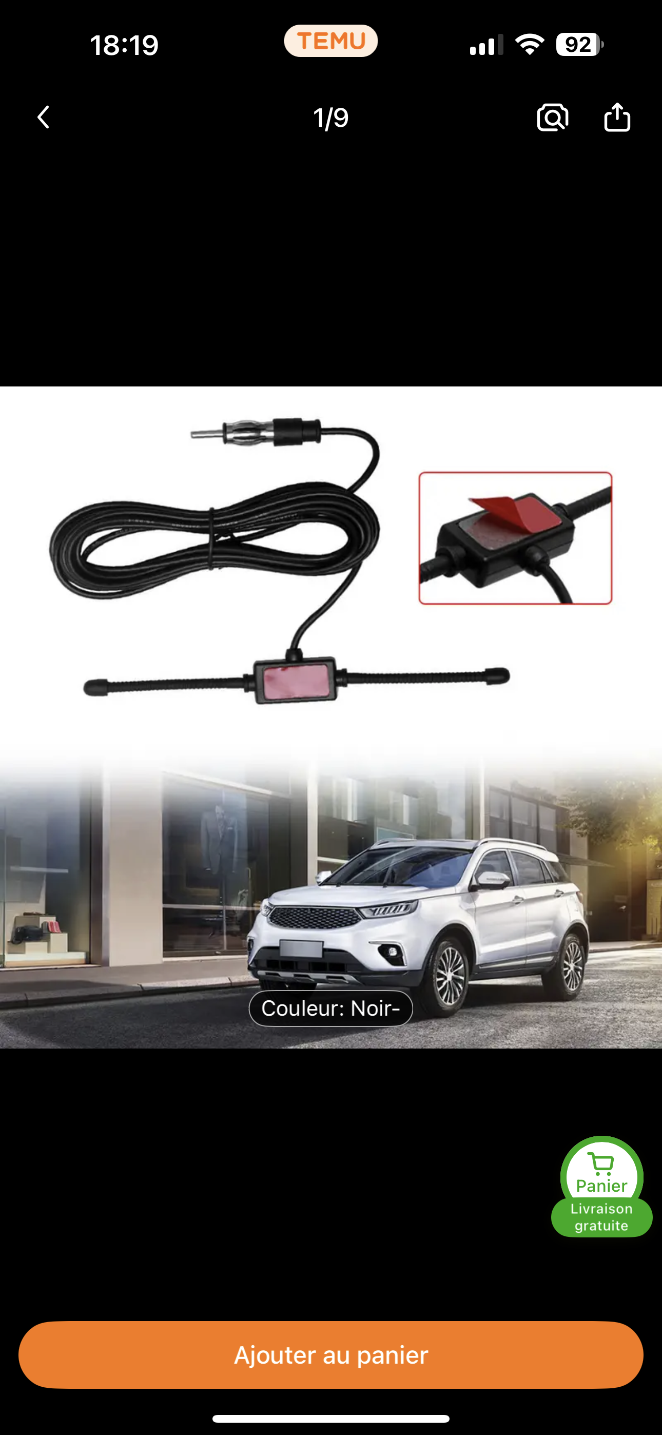

Pour ce qui est de la réception radio sur les Cam, bien que je n’écoute qu’autoroute FM quand je suis en vadrouille, j’ai effectivement pu constater une réception très merdique de cette station quand j’ai fait mon aller-retour éclair à Béziers le mois dernier, alors une petite astuce pour les bricoleurs, trouver la prise d’antenne sur l’autoradio et y brancher une petite antenne amplifiée (ou pas), j’en avais branché une sur mon ex break Oméga car celle d’origine incorporée à une des custodes donnait des résultats merdiques et en essayant de brancher à l’autoradio l’antenne de mon scanner qui était collée sur la partie interne de mon pare-brise, la réception était devenue impeccable.
C’était exactement ce modèle d’antenne:
