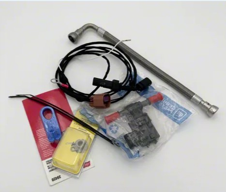

On en trouve, mais ils sont coudé d'un coté, j'en avais un avec le kit E85, je l'ai placé en croyant que le tuyau était rigide, quand j'ai eu terminé, la voiture si j'accélérais trop fort le moteur calait, parce que le tuyau était pincé et l'éthanol n'arrivait pas assez vite en pleine puissance.
Je dois le changer, mais il me faut des raccords droit, c'est la raison pour laquelle, j'ai posé la question, comme j'ai commandé les raccords et le tuyau.

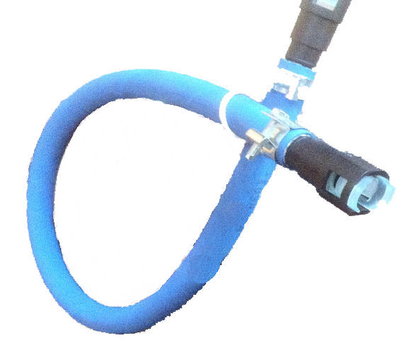

Il y a un kit E85 de chez Vermont Tuning avec un tuyau en plastique et un collier à viser.
Celui que j'ai acheté
Pour avoir le tuyau + ou - droit, je l'ai détaché de son socle, mais il est plié.
